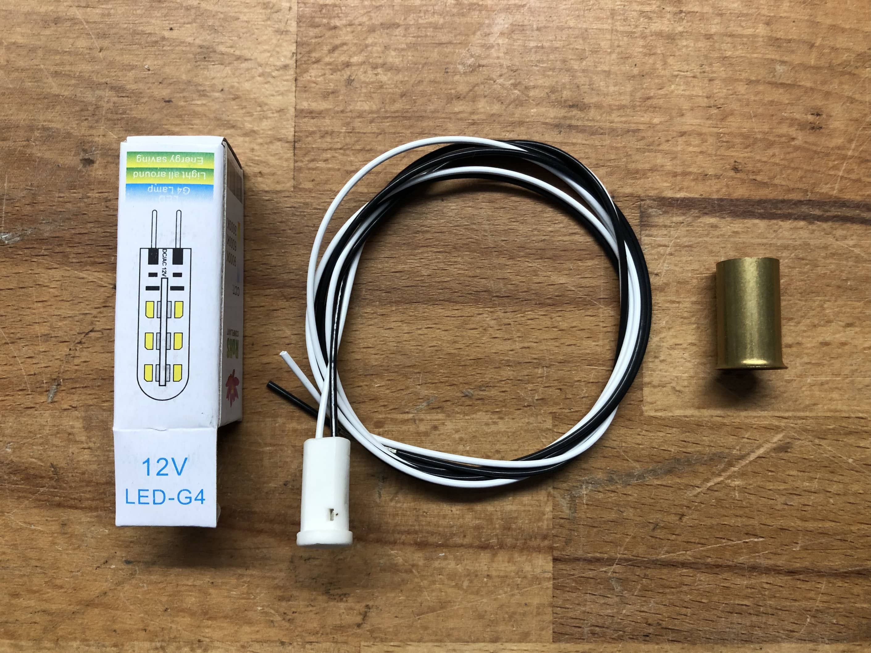

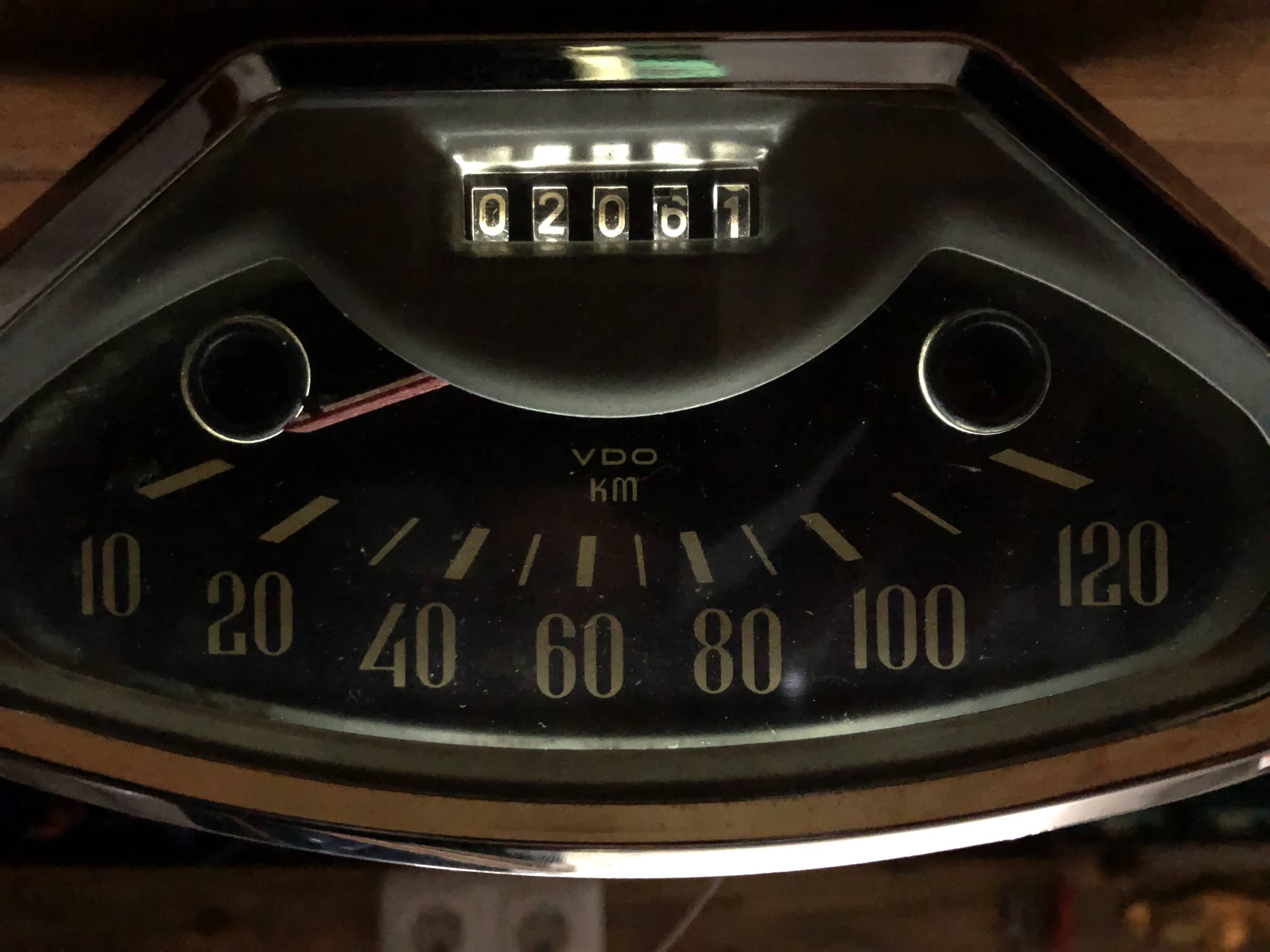

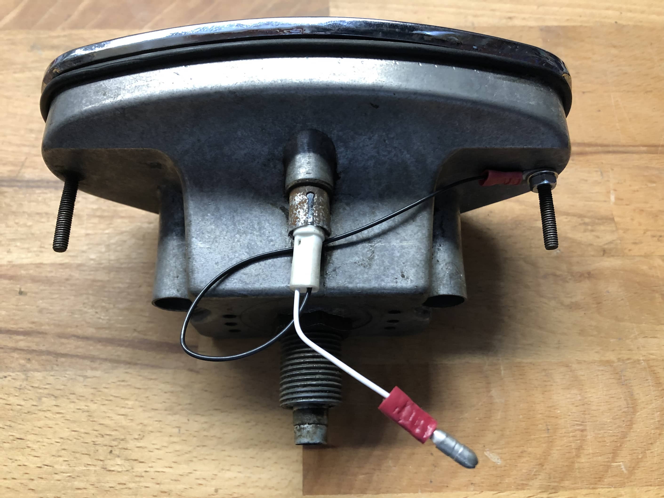

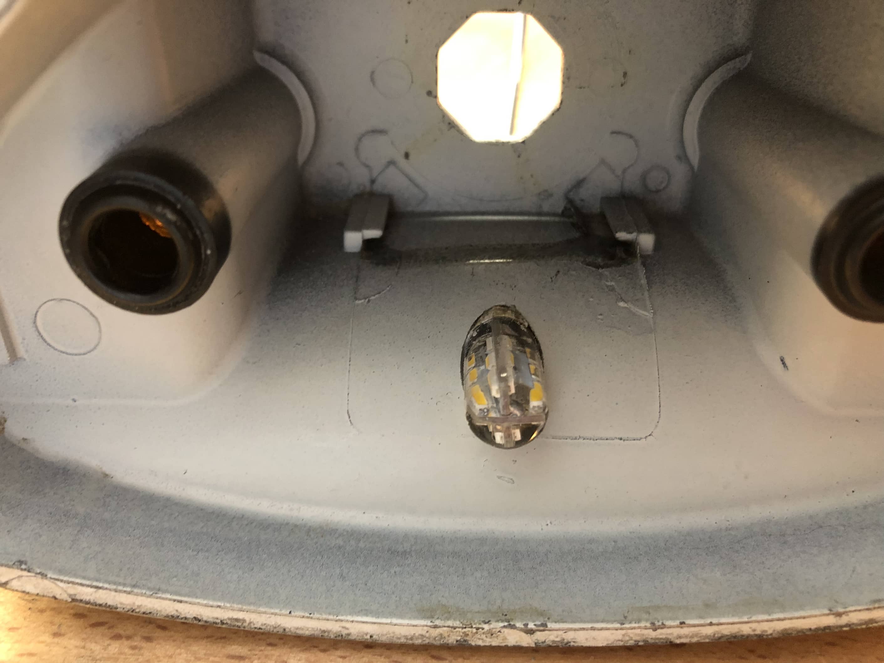

Ich habe jetzt die Tachobeleuchtung meines Heinkels wie schon von „Heinkel75“ beschrieben umgebaut und das Ergebnis finde ich echt gut! Ich finde es ist ein großer Vorteil, dass man den Tacho nicht demontieren muss und ggf. den Originalzustand wieder herstellen kann.
Die Messinghülse „Stützhülse SHK 1210, Ø 12 mm außen 10 mm innen 9 mm Messing Gold“ (Amazon) werden nur benötigt wenn die original Spannhülse für die org. Lampenfassung nicht vorhanden ist. Die Messinghülse habe ich auf 9,5mm aufgebohrt, dann passt das neue Leuchtmitte in die Hülse.
Für das Leuchtmittel „G4 1,5W LED Leuchtmittel Lampe DC12V Stiftsockel Warmweiß“ (e-Bay) gibt es einen passenden Sockel mit Kabel „G4 LED 60Ccm Keramik Fassung Sockel Niedervolt Hochvolt 12V 230V weiß“ (e-Bay) diese Kombination habe ich verbaut.
Der Dank geht an „Heinkel75“ diese Lösung ist wirklich gut.
