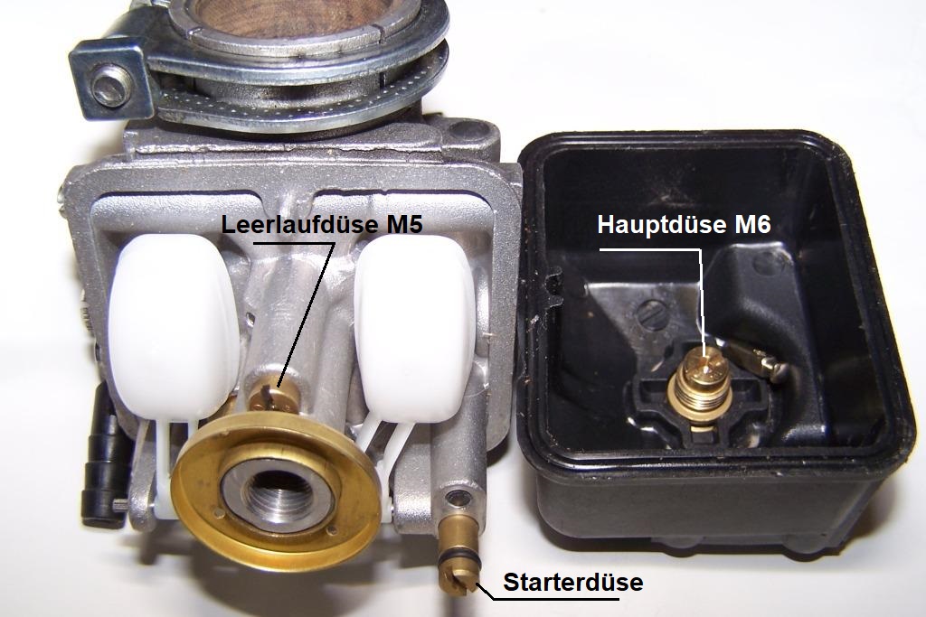

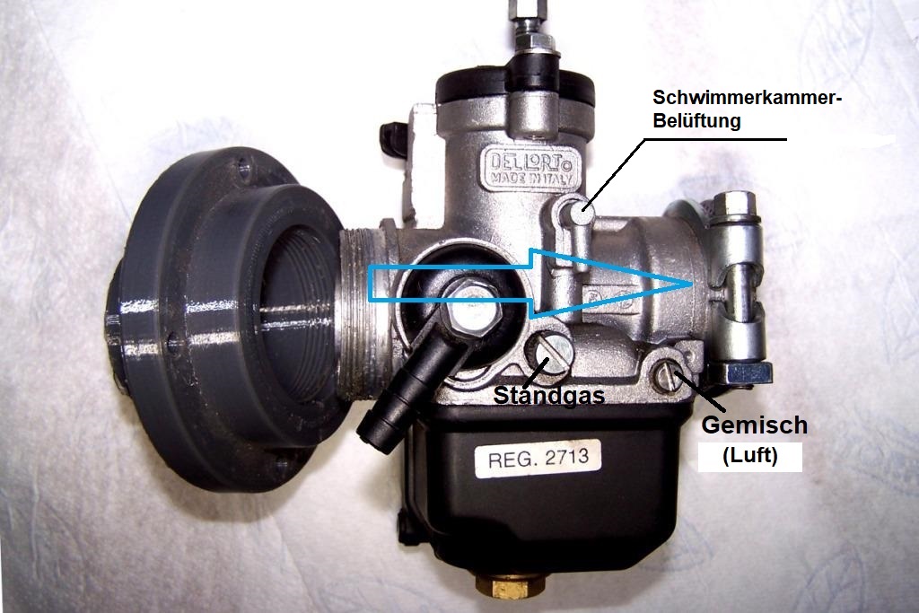

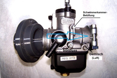

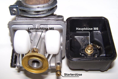

Aufgrund einer Anfrage per PN stelle ich hier mal zwei Fotos ein:
Einstellschrauben: Düsengewinde: Zum Tauschen der LD muss der Messing-Dämpfungsring abgezogen und danach wieder fest
aufgeklemmt werden
Beim Aushängen der Schwimmer auf den kleinen Ventil-Kolben mit Gummispitze achten und
beim Einbau wieder in die Aussparung des Federbleches einhängen !
aufgeklemmt werden
