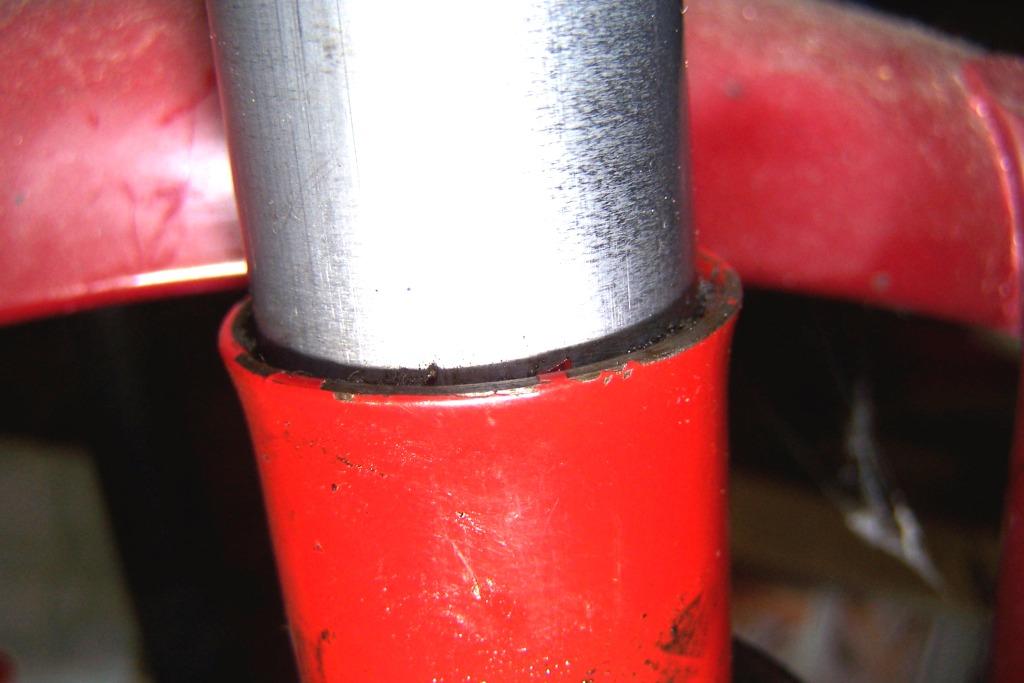

Beiträge: 3420
Re: Heidenau Reifen K59
Ist das jetzt ernst gemeint, Erdgeschoss ?
Nimm die Faltenbälge doch ab, morderne Gabeln haben gar keine und die Gleitbuchsen beim Heinkel sind so riesig,
Moderne Gabeln sind oben an den Gleitholmen mit Wellendichtringen und oft zusätzlich mit
Staubschutzringen abgedichtet :idea:
Mit der Telegabel am Heinkel ohne Faltenbälge zu fahren, halte ich für keine gute Idee :?
Wasser und abrasiver Dreck dringt über die (leicht trompetenförmigen) Enden der
Außenrohre ein :x
Ich wage mich zu behaupten, dass sich die präzise eingepassten Gabelrohre in kürzester Zeit
in den Außenrohren fressen :shock:
Achim`s Vorschlag mit dem "Hochbinden" der Faltenbälge finde ich sehr gut :D
