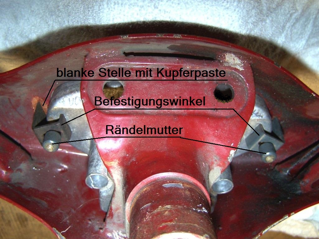

Jetzt hab ich noch eine Frage zum Tacho: wie wird dieser befestigt? Der Tacho war bei meinem 103A2 beim Kauf schon locker bzw. nur reingeschoben. In der Ersatzteilliste Tafel 16 kann ich nichts erkennen.
Hat da jemand ein Foto oder eine kurze Erklärung für mich, danke.
Grüße Hans

Position 51 und 52 auf Tafel 16
51 11.1134 4,70 € 2 Rändelmutter
52 11.1133 3,60 € 2 Befestigungswinkel V2A
- Beiträge: 3401
Re: Tourist steht seit 1985, was unbedingt machen?
Ich hätte hier das Foto dazu
. Zwischen den umgebördelten Rand des Chrom-Rahmens und der Lenkerschale
gehört noch der Dichtungsring Bild 53 11.1130
Eine Stelle, wo der Befestigungswinkel auf der Lenkerunterseite aufliegt, muss blank sein,
da die Fassung der Tochobeleuchtung über die Lenkerschale Masse bekommen muss !
Diese blanke Stelle schütze ich vor dem Einsetzen des Tachos mit Kupferpaste oder Batterie-Polfett
Das Befestigen des Tachos (über Kopf) erfordert etwas Geduld, deshalb ist es ratsam vor dem Einbau die
2 Gewinde M4 gangbar zu machen, auch dass die Rändelmuttern mit den Fingerspitzen leicht anzusetzen sind

Danke Bernd & Bernd, jetzt sehe ich klarer, manchmal ist man blind. Aus der ET-Liste bin ich nicht wirklich schlau geworden.
Die Teile werde ich mir anfertigen.
Bez. der Masse, ein Künstler in der Kette der Vorbesitzer hat eine Masseleitung zum Tacho gelegt. Im Nachhinein hätte ich wohl besser den Kabelbaum teilweise oder ganz ersetzt statt nur zu reparieren. Man war das ein Murks, mein Sohn, Mechatroniker hat feuchte Augen bekommen
Wenn ich jetzt noch die Schaltung richtig eingestellt bekomme (Video!), gibt's kurzfristig eine Probefahrt

Davon kann ich nur abraten.heinkel-bernd hat geschrieben: 19.03.2019, 00:21 Eine Stelle, wo der Befestigungswinkel auf der Lenkerunterseite aufliegt, muss blank sein,
Diese blanke Stelle schütze ich vor dem Einsetzen des Tachos mit Kupferpaste oder Batterie-Polfett![]()
Ich dachte früher immer, Kupferpaste müsse besonders gut leitfähig sein und habe das irgendwann mal ausprobiert, nachdem ich schlechte Massekontakte trotz üppigem Kupferpastengebrauch hatte.
Mit dem Ergebnis, dass sie sehr schlecht bis eher gar nicht leitet.

Servus ILO-Dienst,
Danke für die Aufklärung
Ist säurefrei und irgendetwas muss ja die blanke Stelle vor Oxydation schützen, um einen
dauerhaften und guten Kontakt zu gewährleisten
Und was hältst Du von Batteriepol-Fett ?ILO-Dienst hat geschrieben: 19.03.2019, 11:08 Mit dem Ergebnis, dass sie sehr schlecht bis eher gar nicht leitet.

Warum ? Ist Dir das Zeug unangenehm an den Fingern ?
Wo es aber nötig ist, muss es auch d`ran
Aber mal Hand auf`s Herz; Wer macht das unter dem Lenker schon ?
Man sollte sich aber nicht wundern, wenn die von Haus aus schwache Funzel im Tachogehäuse
immer dunkler wird, bis sie eines Tages durch fehlende Masseverbindung komplett ausfällt
Ist aber auch manchmal die oxidierte Klemmhülse im Tacho daran schuld.
@ ILO-Dienst
Jetzt habe ich mal "primitiv" getestet:
Eine Klemme meines Ohmmeters mit empfindlichster Einstellung an einen Kupferstreifen
geklemmt. Am anderen Ende einen Tupfer mit Kupferbaste gesetzt.
Bei leichtem Kontakt einmal auf dem trockenen Blech 0,00 Ohm.
Das andere mal langsam durch den Paste-Tupfer bis auf`s Blech; Erst bei leichtem Kontakt
mit dem Blech zeigte das Instrument auch 0,00 Ohm an.
Auch wenn ich beide Klemmen in den Fettnapf drücke, reagiert das Ohmmeter überhaupt nicht
Du hast also Recht, wenn Du behauptest, dass Kupferpaste so gut wie nicht el. leitfähig ist.
Danke, das wollte ich schon lange mal testen
