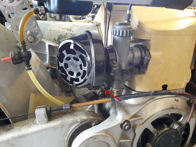

Jan1111 hat geschrieben:Welches Bauteil reagiert denn hier so auf Wärme? Oder ist es doch der Vergaser?
Ich habe mir die Bilder des Vergasers noch einmal genauer angesehen und denke, dass die Schwimmerkammer evtl. noch etwas zu nah am Luftleitblech positioniert sein könnte. Ein paar Millimeter kannst Du die vielleicht noch nach hinten drehen. Wichtig ist auf jeden Fall, dass die Schwimmerkammer nicht am Luftleitblech anliegt!
Die Hitze des Blechs überträgt sich sonst auf die Schwimmerkammer und das Benzin kann dann in der Kammer zu sieden beginnen (das ist einer der "Klassiker" beim Heinkel: nach langer Fahrt an heissen Tagen wird der Roller ein paar Minuten geparkt; danach springt er nicht mehr an - und wenn doch, stottert er wie blöde; das Problem hält so lange an, bis kühler Sprit nachgeflossen ist und die Schwimmerkammer sowie das Benzin darin wieder etwas abkühlen; aus diesem Grund parke ich im Sommer für kurze Stops auch immer mit offener Vergaserklappe und wenn es geht hochgeklappter Sitzbank).
etwas Abstand zur Gehäuseschraube sollte wg. Vibationen bleiben
Also: falls da noch etwas Luft ist, die Halteschraube der Kammer an der unteren Verbindung zum Vergasergehäuse leicht lösen und soweit nach hinten drehen, wie es geht (so, dass Sie gerade nicht an der Gehäusemutter anstößt, sh. Pfeil im Bild).

An siedendes Benzin dachte ich auch schon, allerdings war der Vergaser überhaupt nicht warm, als er gestottert hat, von daher also auszuschließen.
