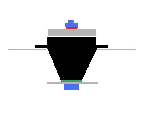

Hallo zusammen...
schematisch, wie hier...
grün = die 2mm-starke U-Scheibe zw. der WELTSCHEIBE und dem Gummikonus.
Nur... das zentrale Lager am Regler habe ich nicht korrekt verbaut...
die WELTSCHEIBE erschien mir zu friemelich für die kleine KAMMER unterhalb.
werde also später mal den Regler nochmal demontiern und die Scheibe korrekt montieren müssen.
danke erst mal!
chris
Re: Motorlager
Verfasst: 01.07.2011, 22:34
von Rollerchris
Hallo Christian
Du brauchst den Motor nicht wieder ausbauen. Vorne gehört keine "Weltscheibe" hin. Die grünen U - Scheiben brauchst du auch nicht verbauen, diese Funktion übernehmen deine "Weltscheiben".
Mit bestem Rollergruß
Rollerchris
Re: Motorlager
Verfasst: 02.07.2011, 00:42
von Christian AHS
Hallo Christoph,
uups... dann hat jemand (Vorbesitzer) eine Dritte Scheibe verbaut... und die habe ich vorhin nochmals unterhalb des Mittel-Lagers verbaut.... naja, schaden kanns nicht und ausbauen mag ich das nicht wirklich wieder...
