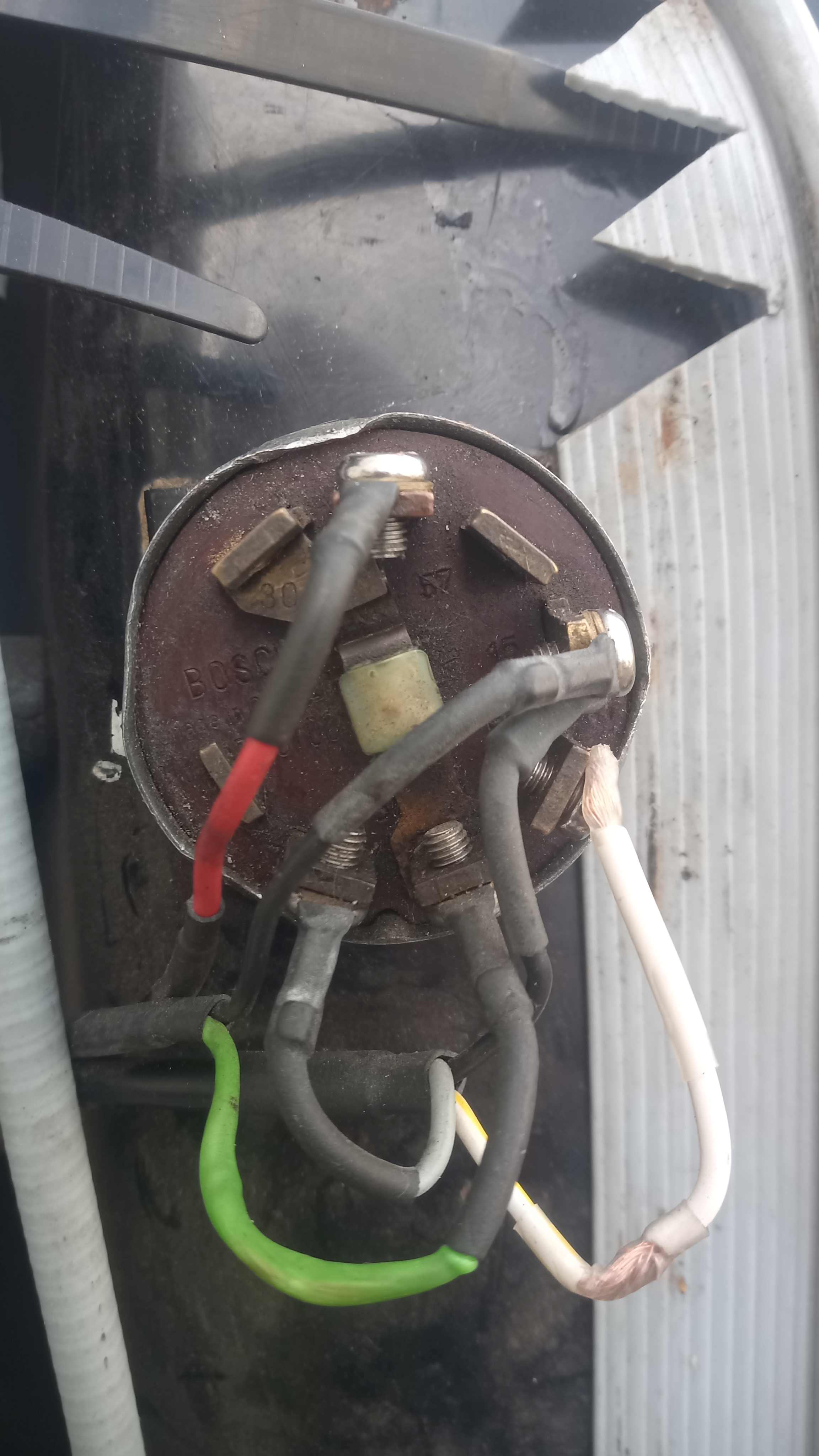

vielleicht würde ja ein Bild vom Zündschloß weiter helfen wenn ich es hochladen könnte. (Jetzt habe ich auch noch Computerprobleme.

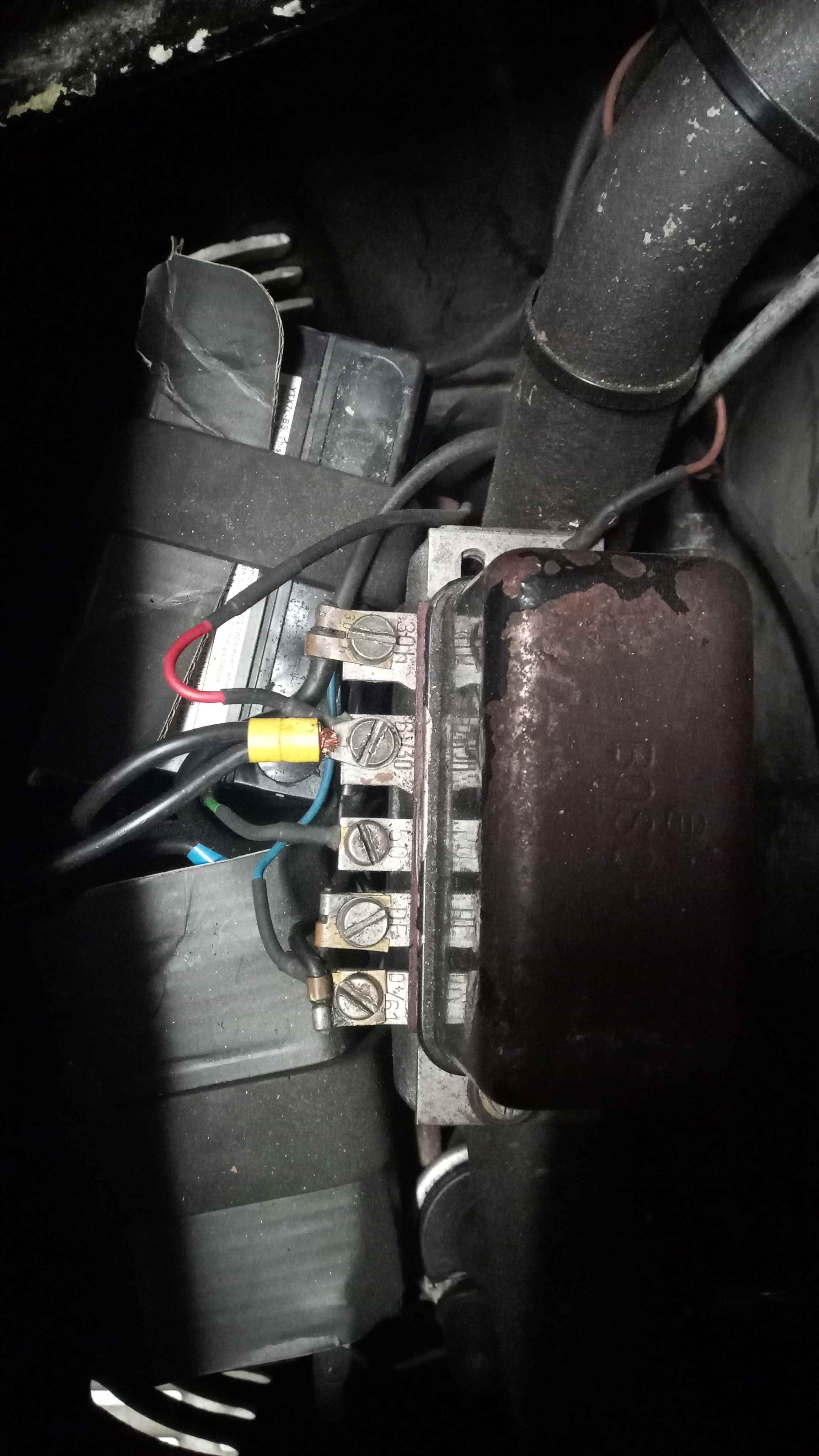

ich hoffe ich habe es jertzt geschafft die hoffentlich entscheidenden Bilder anzuhängen.

Ich muss Dich leider enttäuschen Beny
Sowohl an den Anschlüssen am Regler als auch am Zündschloss kann ich keinen Fehler erkennen.
bleibt fast nur noch ein "Kupferwurm" im Sicherungskasten übrig, da wird auch gerne experimentiert
Was michjedoch etwas stutzig macht sind die überzogenen blanken Stellen am weiß-gelben Lichtkabel zum Zündschloss

du hast mich nicht enttäuscht. Heisst es doch, dass ich alles richtig gemacht habe. (Elektrischer Anfänger wie ich einer bin) Das weiße Kabel habe ich mal etwas verlängert, es war etwas auf "Zug" am Zündschloss montiert und das hat mir nicht wirklich gefallen. Mangels Materil habe ich es halt "so verlämgert und mit einem dursichtigen Schrumpfschlauf "gesichert"das ist sicher suboptimal aber ich denke es geht.
Ich bin gespannt ob, wann sich der Fehler zeigt, ich werde berichten.
Beny
