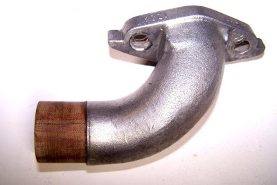

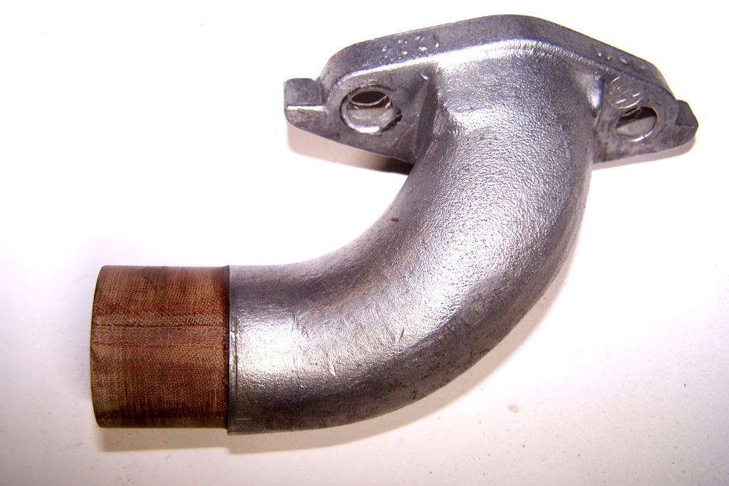

Der Shop hat ähnlich bearbeitete Krümmer zur Wärmeisolierung des Vergasers.
Hier bleibt aber das Isolierstück mit 29 mm fest auf dem Krümmer. Teflonband an der Standgasschraube ist Quatsch.

Jetzt verstehe ichMein Ansaugstutzen hat tatsächlich, wie ich schrieb, einen gemessenen Aussendruchmesser von 26 mm, an der Stelle, wo der Vergaser angeschraubt wird.

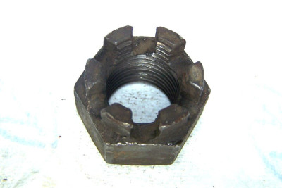

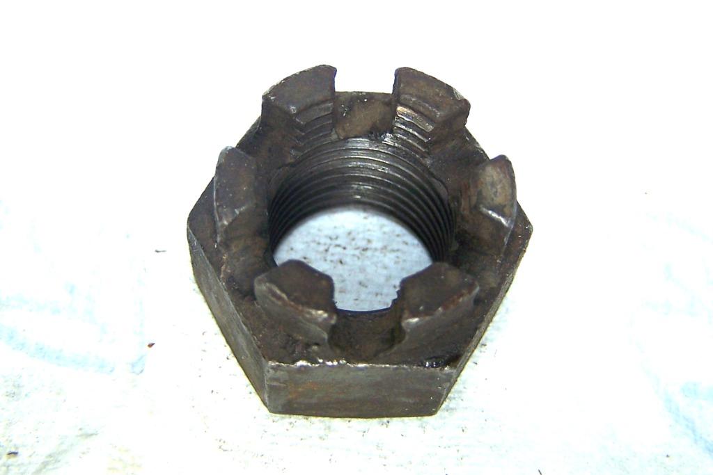

Dieser O-Ring ist nicht als Dichtung gedacht !In der Explosionszeichnung des Shops ist die Dichtung an der Noppen-Kronenmutter (ja, die meinte ich) abgebildet. Geben tut es die jedenfalls, aber wenn man die nicht braucht...?
Er wird zwischen Deckel und Deckelmutter gelegt und soll das selbstätige Lösen der Mutter verhindern, damit diese nicht
mit Werzeug festgezogen werden muss. Viele wissen das aber nicht , verwenden trotzdem Zange oder Hakenschlüssel und das
spätere Lösen der Mutter wird dann zur Kraftprobe
