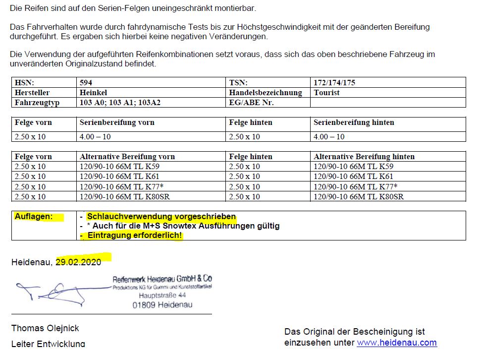

Heutzutage übernehmen die Justisten der jeweiligen Rechtsabteilungen die Aufgabe, Ihre Firma, in diesem Fall Heidenau, höchstmöglich abzusichern und die Lieferkette entsprechend zu instruieren.
Daher hier das offizielle Statement der Heinkel Fahrzeugteile GmbH:
Die aktuell bei der Lieferung der Heidenau Reifen beigelegte "Herstellerbescheinigung zur Reifenumrüstung" beschreibt in der Rubrik Auflagen, dass für den ordnungsgemäßen Gebrauch des Reifens eine Schlauchverwendung vorgeschrieben ist: Die Reifen müssen nach der Montage bei der Zulassungsstelle eingetragen werden.
Zur juristischen Absicherung des Clubs/der Heinkel Fahrzeugteile GmbH wird dieser Sachverhalt auf der Rechnung dokumentiert.
Auf den aktuellen Rechnungen steht folgender Text :
Für diesen Reifen gibt es von Heidenau eine Freigabe für 103A0/A1/A2 auf der Originalfelge. Mit der Freigabe und den montierten Reifen muss man zum TÜV und danach die Reifen bei der Zulassungsstelle eintragen lassen. Die Verwendung von Schläuchen ist vom Hersteller vorgeschrieben.
