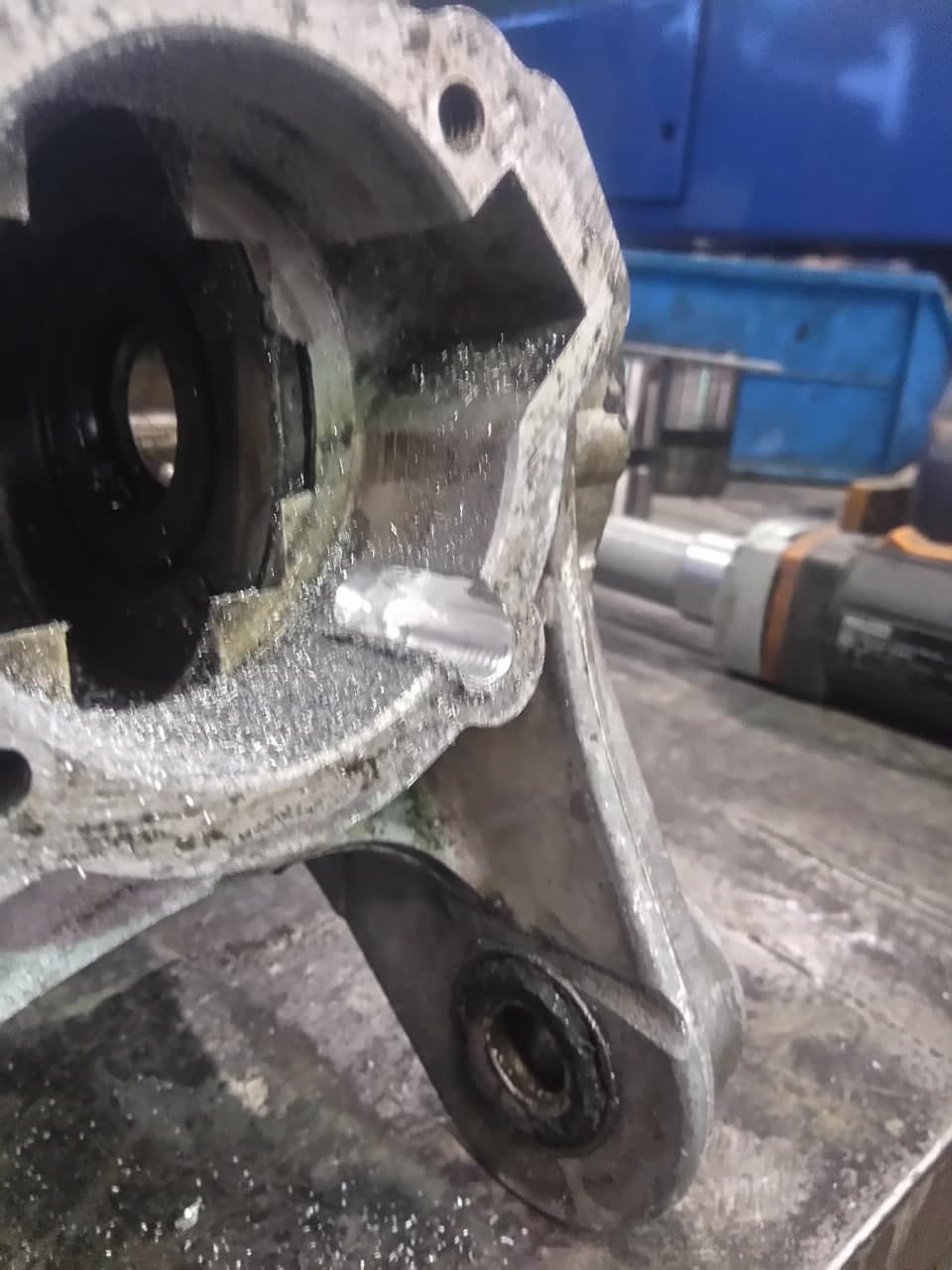

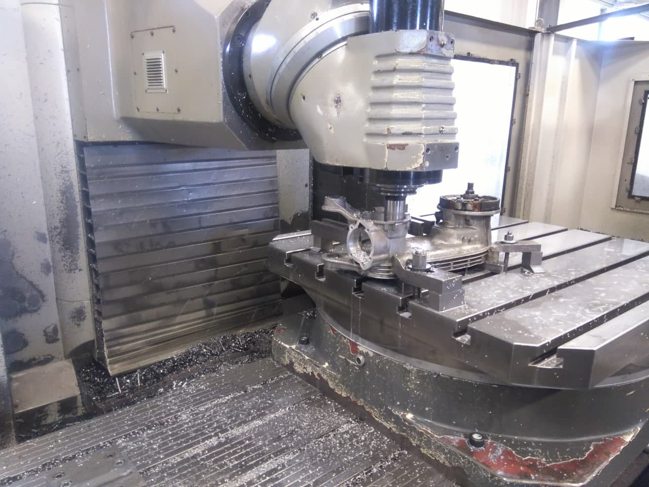

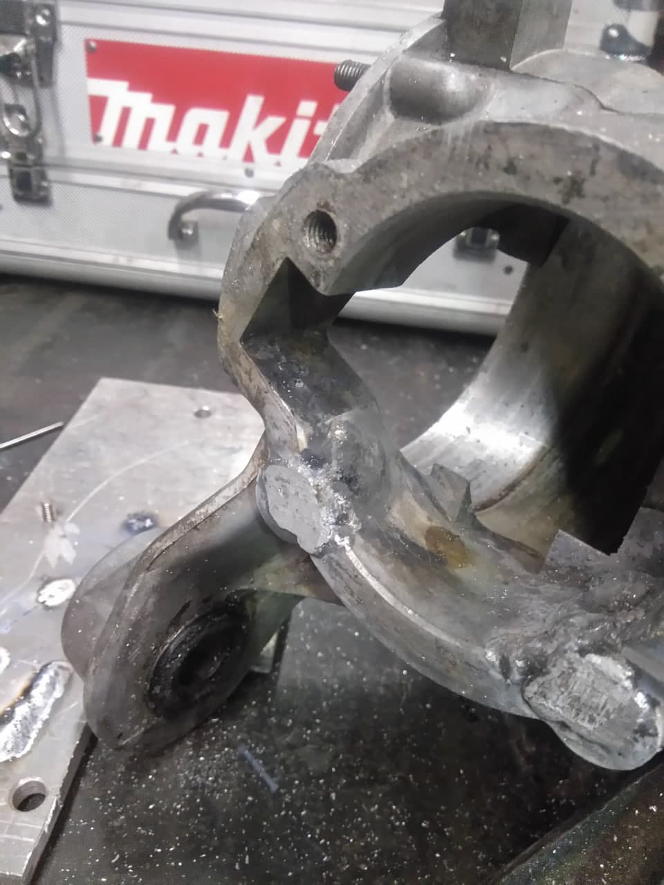

Motorgehäuse beschafft (meine Frau wollte - verständlich - den original in Ihrer Lambretta verbauten Motor nicht hergeben) und hergerichtet für mehr Bohrung.
Die alten Stehbolzenbohrungen verschlossen
und Kurbelgehäuse entsprechend nachgearbeitet.

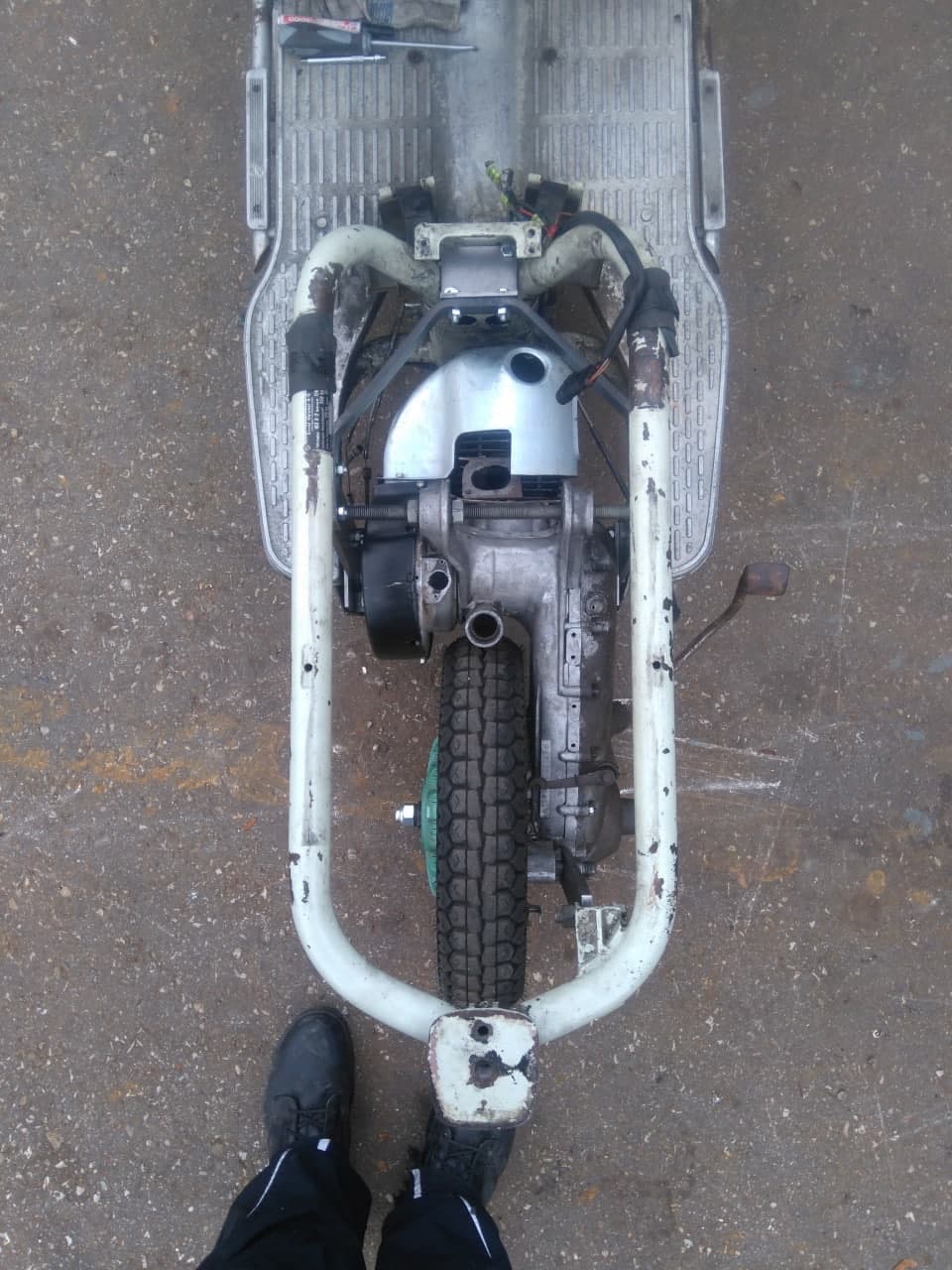

Dann sah das in etwa so aus:

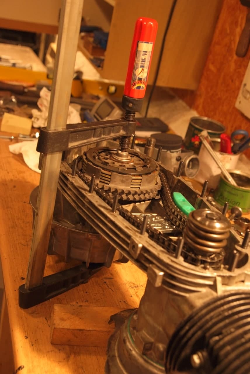

Diese Zündung auf einer tschechischen Vape basierend, der Primärkettenspanner und die Kupplung sind z.B. in diesem Kreis entstandene und gefertigte Teile. das sind bei den originalen Motoren echte Schwachpunkte.
Kupplung mit Scheiben bestückt:
Erster Lauf des neuen Motors... bezügl. Auspuff darf gelacht werden :D

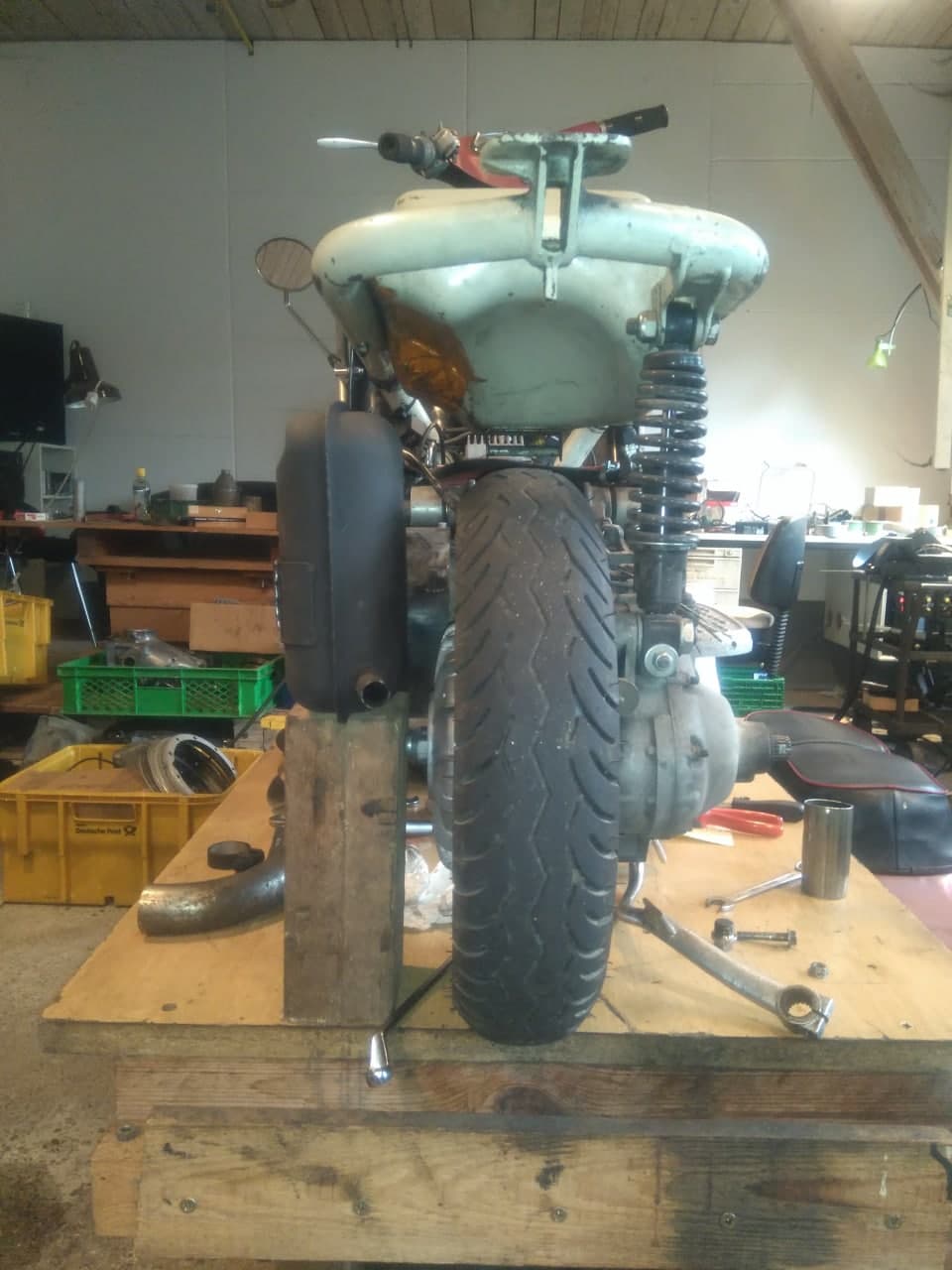

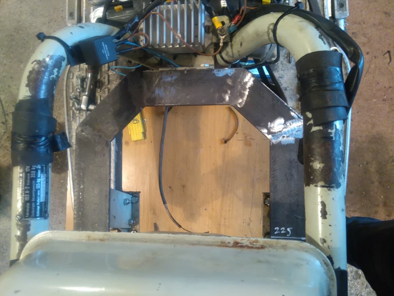

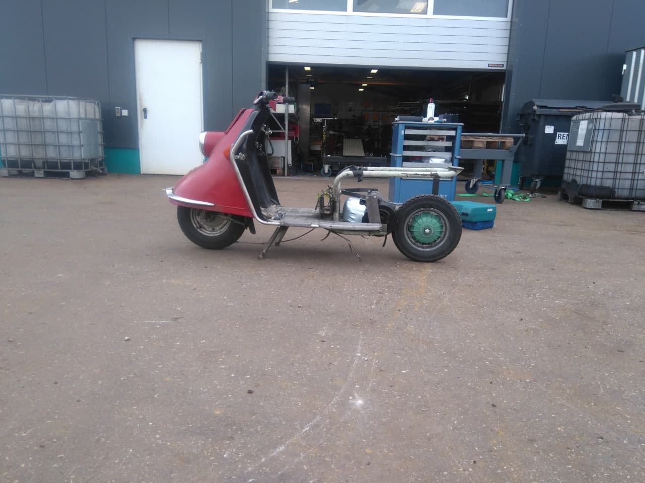

Dann einen stabilen Hilfsrahmen gefertigt, das vorher war nur ein Halter zum Probieren.
Das Ergebnis konnte die erste Fahrt erledigen:
Wie gesagt, Auspuff Lachnummer. Kurven nur wie mit dem Beiwagen möglich.

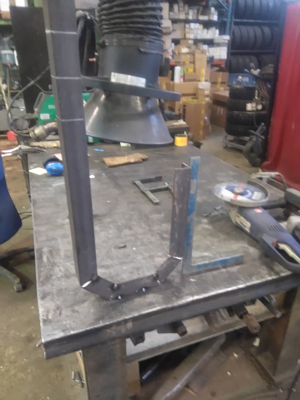

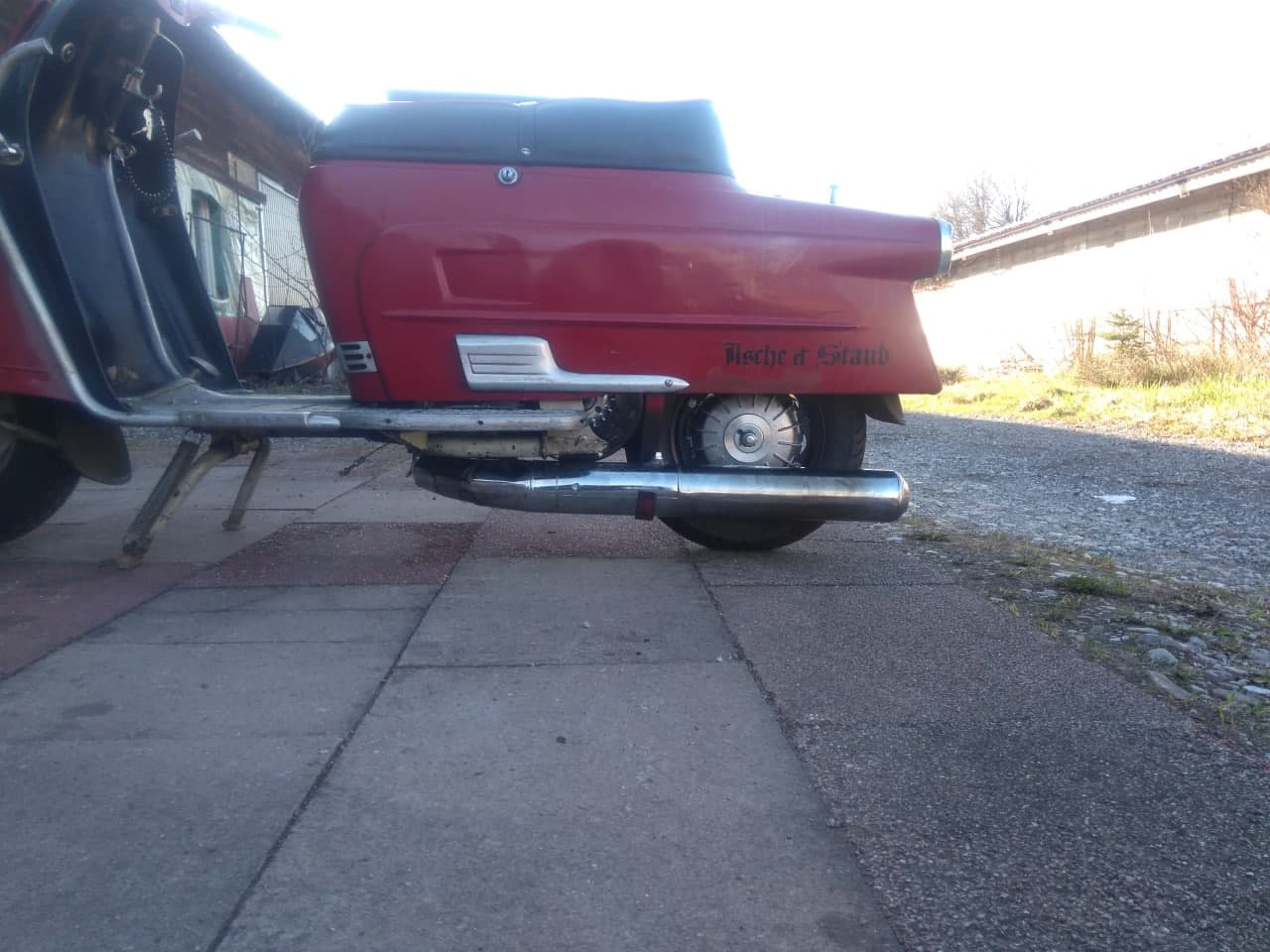

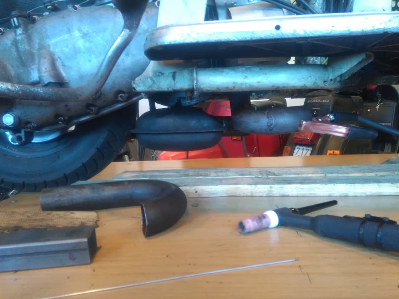

Dann neben diversem Kleinkram ein neuer Auspuff:
Damit war Fahren schon besser, aber nach einem Sommer war er durchgescheuert.
Dann ist die bis jetzt gültige Version entstanden:
Nur das Wellrohr habe ich mittlerweile durch ein stabileres Flexrohr mit Gewebemantel und glatter Innenseite getauscht.
