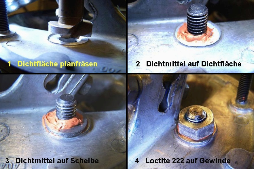

Zum Festziehen des Z.-Kopfes müssen die originalen Scheiben (etwas größer und dicker als U-Scheiben)
und die Muttern mit SW 14 verwendet werden und nach und nach gleichmäßig mit 30 Nm
angezogen werden.
Wichtig in diesem Zusammenhang:
In Ermangelung der Einrichtung kann "zur Not" auf das Planfräsen (Bild 1) verzichtet werden.
Und noch wichtiger ist es, dass man vor der Arbeit die Montageanleitung "studiert" und immer griffbereit hat !

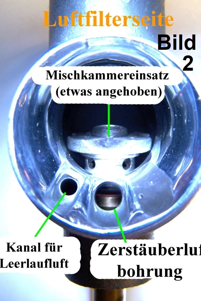

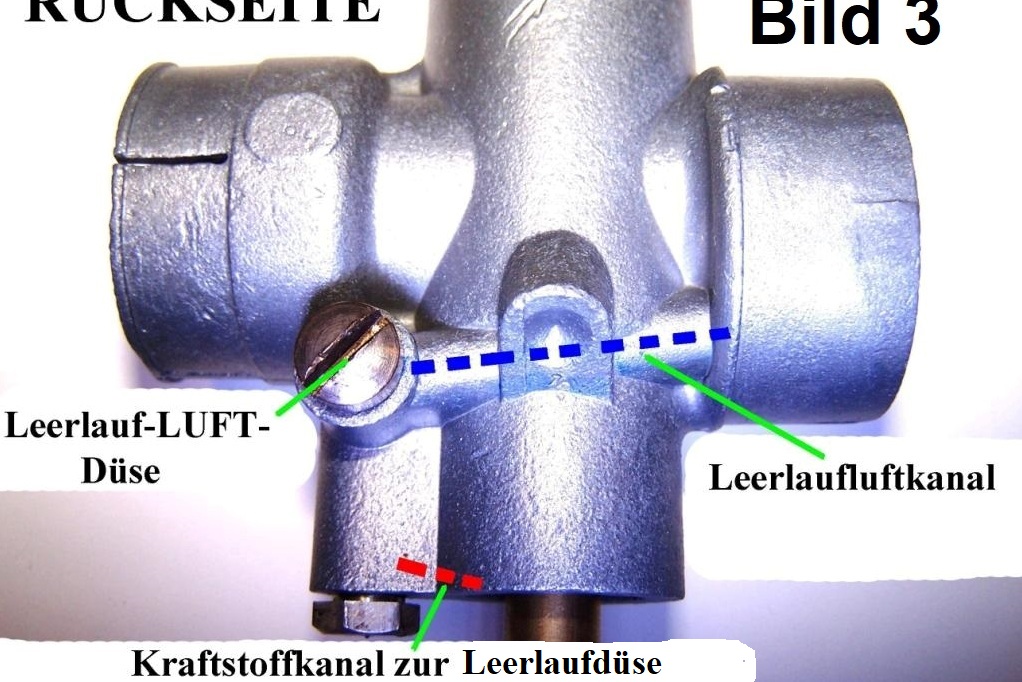

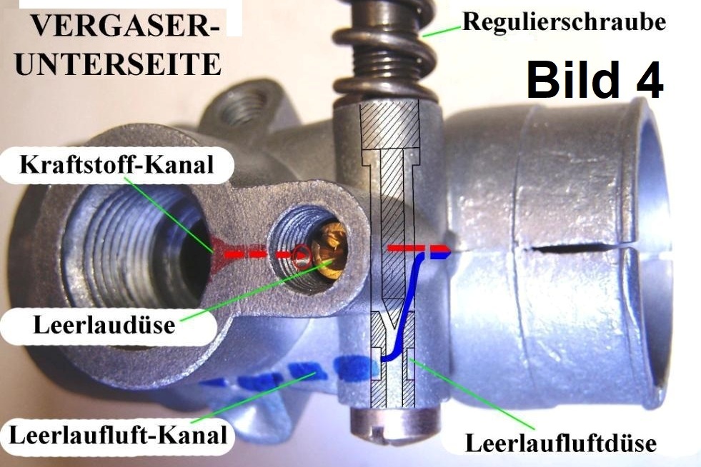

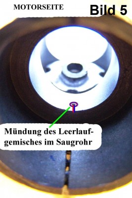

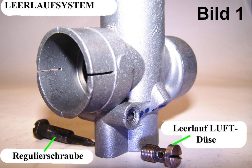

Und gerade zum Leerlaufsystem habe ich mal eine Abhandlung verfasst die Du hier im HCD findest:
https://www.heinkel-club.de/t3/ml/techn ... html#c1184
Leider sind in diesem Beitrag die wichtigen Abbildungen verloren gegangen :cry:
Hier sind sie nochmals und Du kannst sie dem Beitrag zuordnen :wink:
Na dann viel Vergnügen beim Studieren und

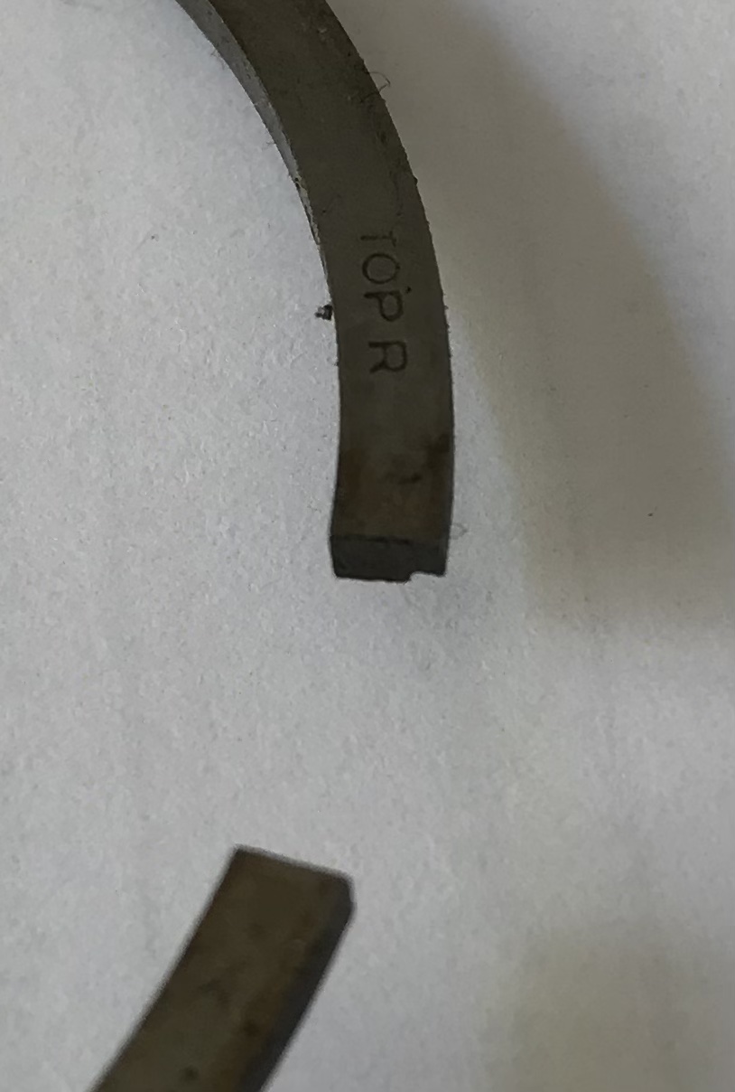

hallo,
bin gerade dabei, neue kolbenringe vom clublager einzubauen.
die reihenfolge ist klar, aber die einbaurichtung ist unklar.
der untere abstreifring hat die markierung „Top“, ist auf der richtigen seite, also scharfe aussenkanten nach unten, der ist o.k.
beim mittleren ist nichts zu beachten.
aber: gegensätzlich zu bernds foto hat der obere die markierung „Top R“ auf der falschen seite. da wäre die angeschrägte seite unten?!?
ist da was falsch aufgeprägt, oder ist bernds bild falsch?
(aristoteles)
