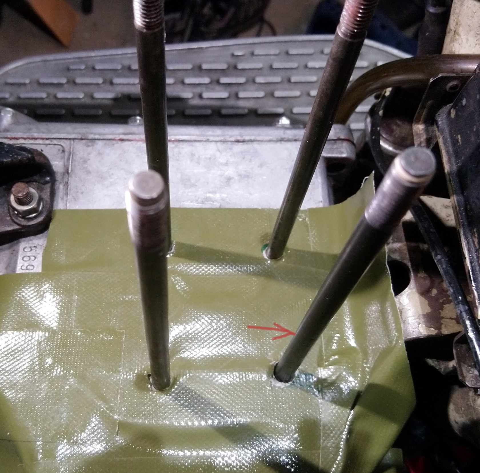

So, hier ein kleiner Zwischenbericht!
Der Stehbolzen ist mit einem Helicoil Einsatz wieder eingedreht, sieht nur auf dem Foto etwas schief aus, passt aber genau!
