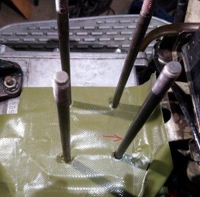

Können die Fressspuren an Kolben und Zylinder nicht von dem auf Grund der lockeren Stiftschrauben schief stehendem Zylinder gekommen sein?

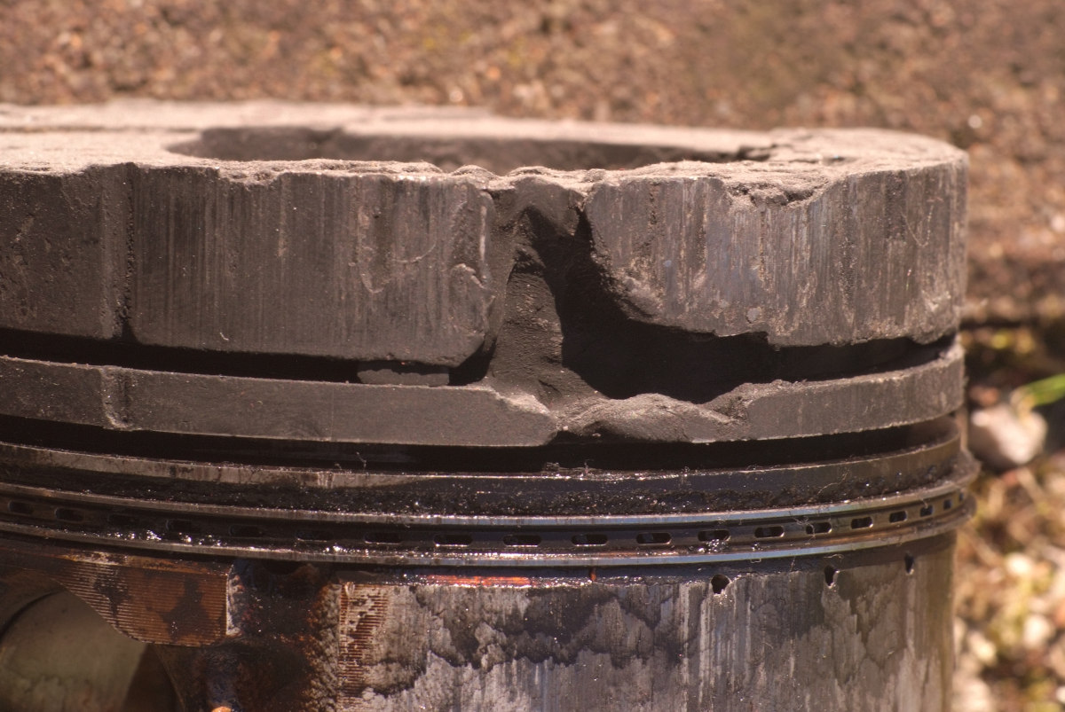

Hier zur allgemeinen Ansicht und Erheiterung ein überhitzter Dieselkolben aus meinem Fundus.

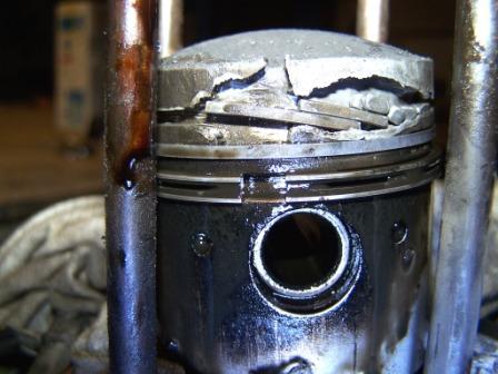

Meiner Meinung nach würde eine Überhitzung dort ihre Spuren hinterlassen, wo die Hitze einwirkt;
Das wäre der relativ dünne Kolbenboden mit seinem Feuersteg. (Bild nachträglich hochgeladen)

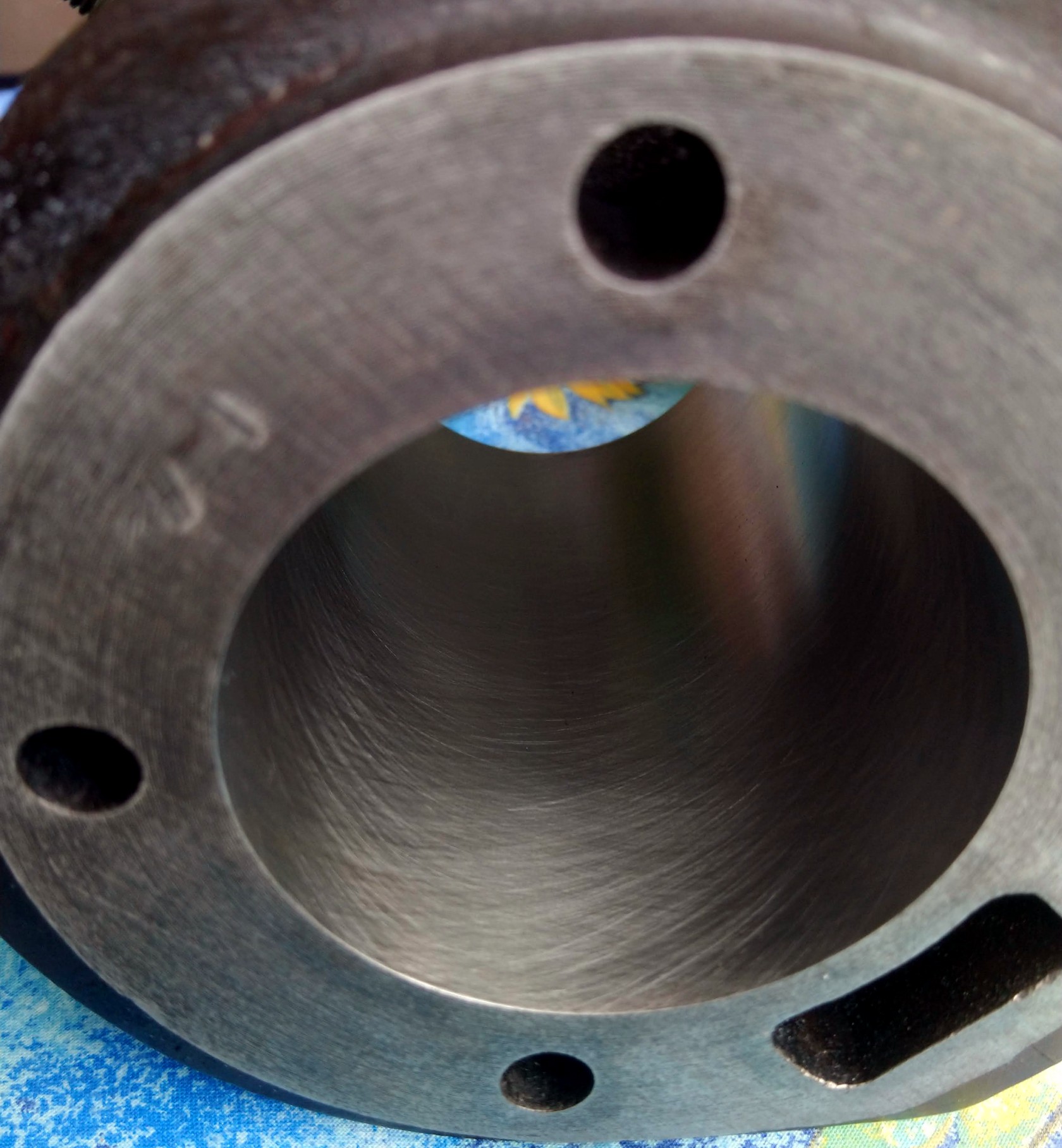

Kannst Du am neu geschliffenen Zylinder bitte mal ein Foto vom Kreuzschliff in der Zylinder-Laufbahn machen ?

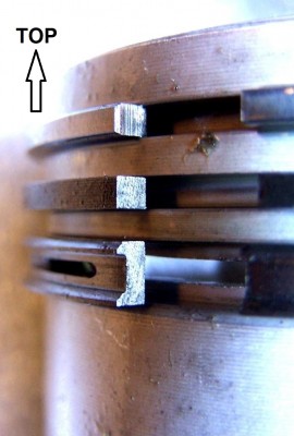

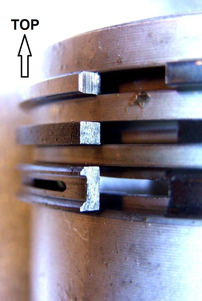

Und falls Du die Ringe durcheinander bringst (und auch zur Kontrolle am Kolben
dieses Bild: Lieben Dank schon mal und

Der Stehbolzen ist mit einem Helicoil Einsatz wieder eingedreht, sieht nur auf dem Foto etwas schief aus, passt aber genau! Hier noch ein Foto vom neuen Zylinder, gefühlt ist der Kreuzschliff vom Honen hier deutlich ausgeprägter wie beim alten Zylinder. Dann habe ich noch Stosspiel des obersten Kolbenringes des neuen Kolbens gemessen. Der hat 2cm von oben 0,35mm!
