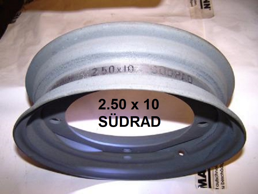

Die größte Hürde beim TÜV war, dass nirgendwo ablesbar oder dokumentiert ist, wie groß die Felge ist.
Mit viel Geduld und dem Felgenfoto von Bernd habe ich den Prüfer überzeugt, dass es die Originalfelgen in Größe 2.50x10 sind.
Ulli

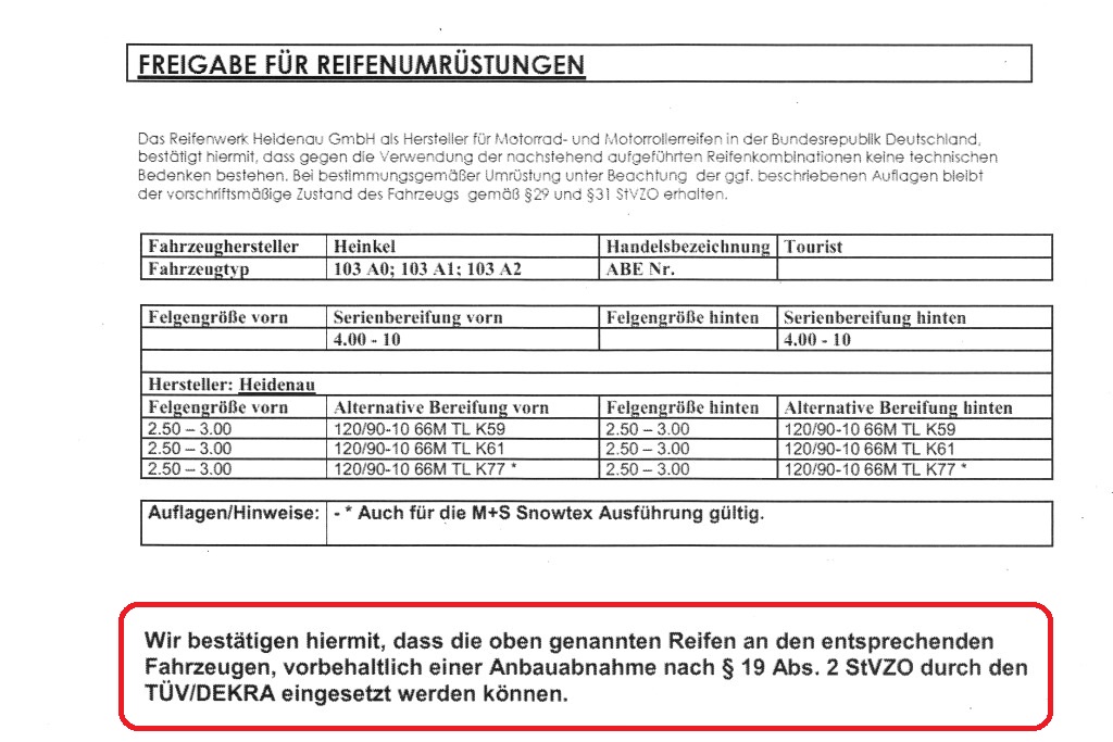

Ich war letzte Woche wegen einem Anhänger beim Tüv und dachte mir - frag doch mal bzgl. Der Eintragung.
Ich hatte den KFZ Schein vom A103 dabei und die Bescheinigung von Heidenau.
3 TÜVler haben sich beraten, waren sich einig. Die Auskunft: wenn ich die Bestätigung von Heidenau dabei hab muss ich nichts eintragen lassen.

Du solltest darauf vorbereitet sein, dass der Prüfingeneur eine "Anbauabnahme"
an den montierten Rädern durchführt !
Mitzunehmen:
Die Reifenfreigabe des Reifenherstellers
und der Ausdruck für die Felgengröße, dann muss er nicht so lange im I-net suchen :wink:

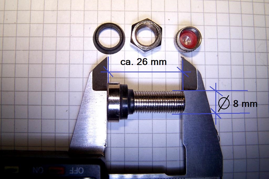

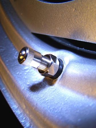

Mein Prüf-Ingeneur, mit dem ich mein Vorhaben vorher besprochen habe, riet mir
damals zu den Metallventilen, die immer wieder verwendet werden.
Gummiventile werden bei jedem Reifenwechsel erneuert :(
