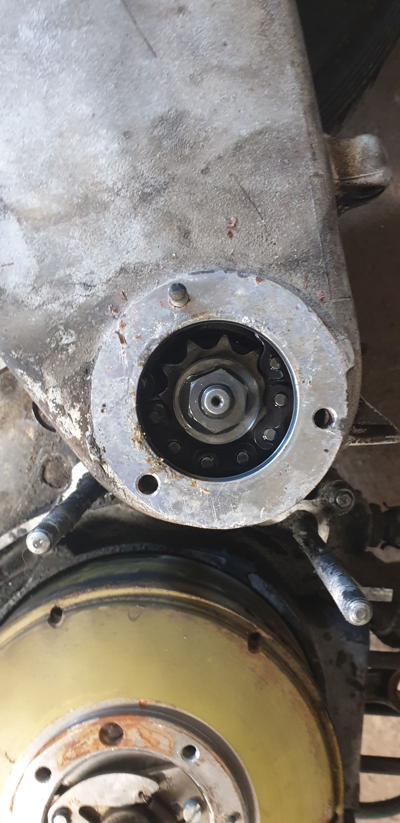

Zur Schwinge habe ich hier ein Foto:
Das kleine Ritzel müsste ab um diese zu entfernen, oder?

Hallo Dennis,
ja, das ist richtig, siehe Montageanleitung S. 29:
Den Abzieher solltest Du DIr auf jeden Fall besorgen (ohne den wird es hier schwer werden).
Beim Club findest Du den Abzieher im Shop unter der Rubrik "103 A2" im Abschnitt "Tank/Werkzeug". Entweder als 11.1889 für 22€ oder als "Doppelabzieher" 11.1881 für 30€. Ich habe mir den Doppelabzieher besorgt, dann hat man auch gleich einen für die Lima.
(beachte unbedingt Punkt 6.: Linksgewinde5. Sicherungsblech für Mutter 49/4 am kleinen Kettenrad öffnen.
6. Mit Steckschlüssel (SW 19) Mutter 49/4 lösen (Linksgewinde!).
7. Abzieher (401/W 22) 50/1 ansetzen, Gabelschlüssel (SW 32) 50/2 als Gegenhalter verwenden und Kettenrad abziehen.

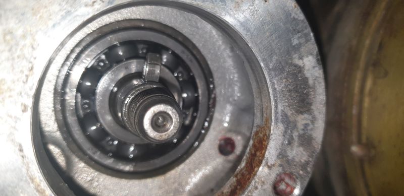

So nachdem der Abzieher wunderbar funktionierte, konnte ich die Schwinge trotzdem nicht demontieren. Das kleine Ritzel und die Kette sind entfernt, aber ich kann die Schwinge nicht über die Antriebswelle bekommen, da stößt sie immer gegen den Zapfen.
Auf der Rückseite ist eine 10er Mutter, die habe ich gelöst. Muss das Kugellager auch raus?
Werde aus der Anleitung nicht sonderlich schlau.

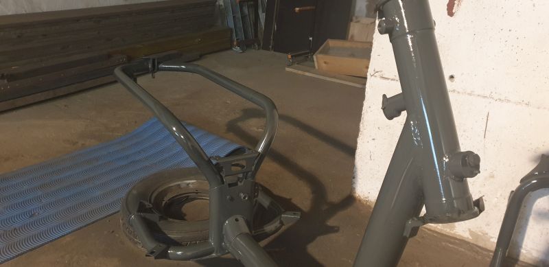

Der Rahmen und die Gabel erstrahlen in frischem Lackschutz (steinigt mich nicht wegen der Farbe, hatte keine andere da und man sieht den Rahmen eh nicht). Der Aitzbezug wird auch neu genäht da der originale Risse hatte und mit Panzertape geflickt wurde. Habe im Netz einen 103/A2 mit einem gestepptem Karomuster gesehen, das bekommt meiner auch.

das was Du einen "Zapfen" nennst ist eine (verrutschte) Scheibenfeder, und die muss raus.
Steht in der Montageanleitung, S. 30, Punkt 14.
Dein Bild sieht übriges so aus, als sei die Scheibenfeder falsch montiert gewesen (die erkennbare Kerbe deutet darauf hin). Vor dem Wiedereinbau (S. 31, Punkt 3) also genau prüfen und ggf. ersetzen.

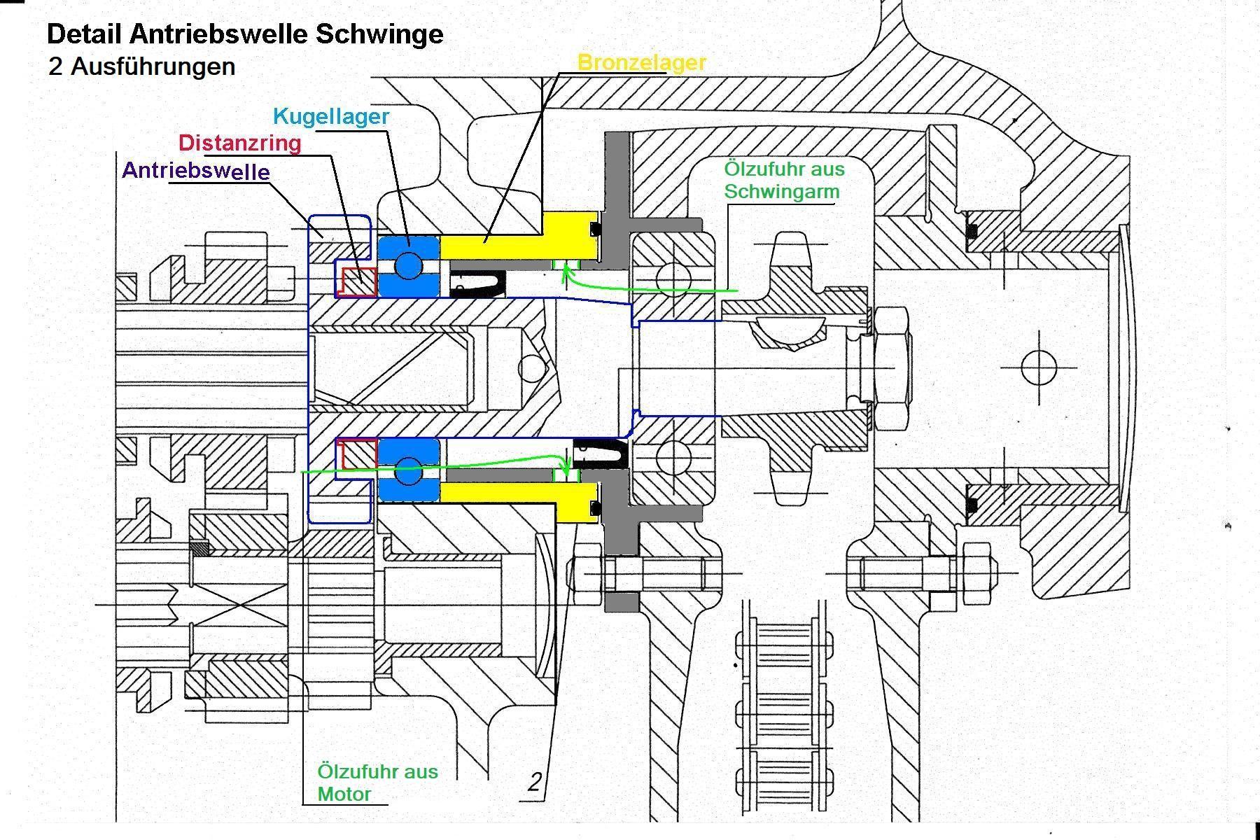

Servus Dennis,
dann lässt sich entweder das Lager komplett mit Stahlbuchse und Schwingarm oder nur der Schwingarm
ohne Stahlbuchse abnehmen.
Siehe Skizze: Die Stahlbuchse sitzt i.d.R. sehr fest in der Schwinge
Beim Einsetzen des Radialdichtringes die 2 verschiedenen Ausführungen der Antriebswelle beachten !
Die Bohrungen in der Stahlbuchse dabei nicht verengen !
Die offene Seite dieses Dichtringes zeigt bei mir IMMER zum Motor, da sich im Motor durch den Kolbenhub
Druck aufbaut, der bei "falscher" Montage des Dichtringes in den Schwingarm entweichen kann.
Deshalb ist auch eine freie Kurbelgehäuse-Entlüftung sehr wichtig.
(Schlauch ohne Knick und möglichst grosser Querschnitt)
Zum Abnehmen der Schwinge muss die Scheibenfeder von der Antriebswelle entfernt werden (BerndSt),

Ah die Scheibensicherung ist also eine Art Halbmond, die in die Antriebswelle gesetzt wird. Da die bei mir senkrecht steht sah es so aus als sei diese fest verbunden.
Werde ich heute Abend direkt mal testen.

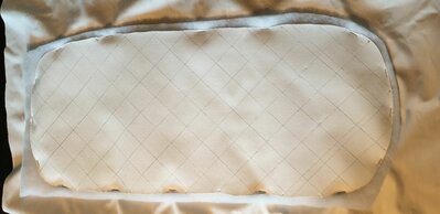

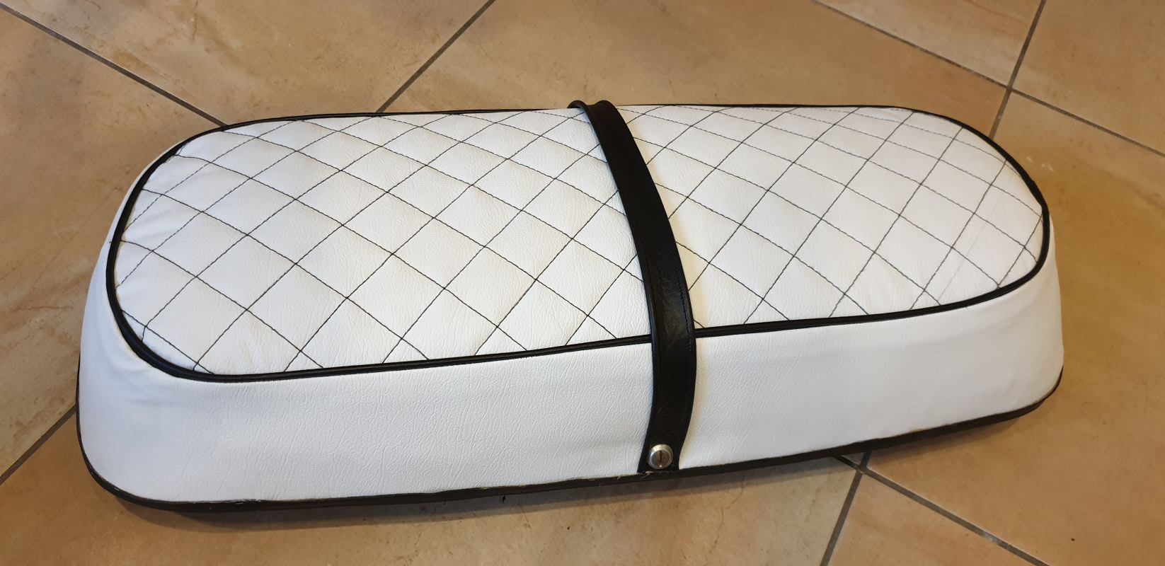

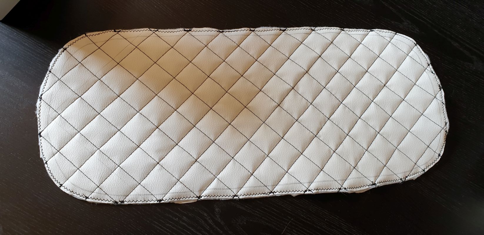

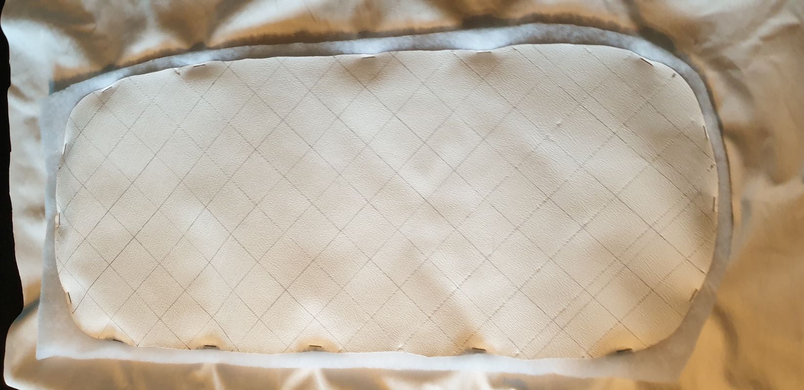

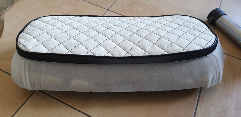

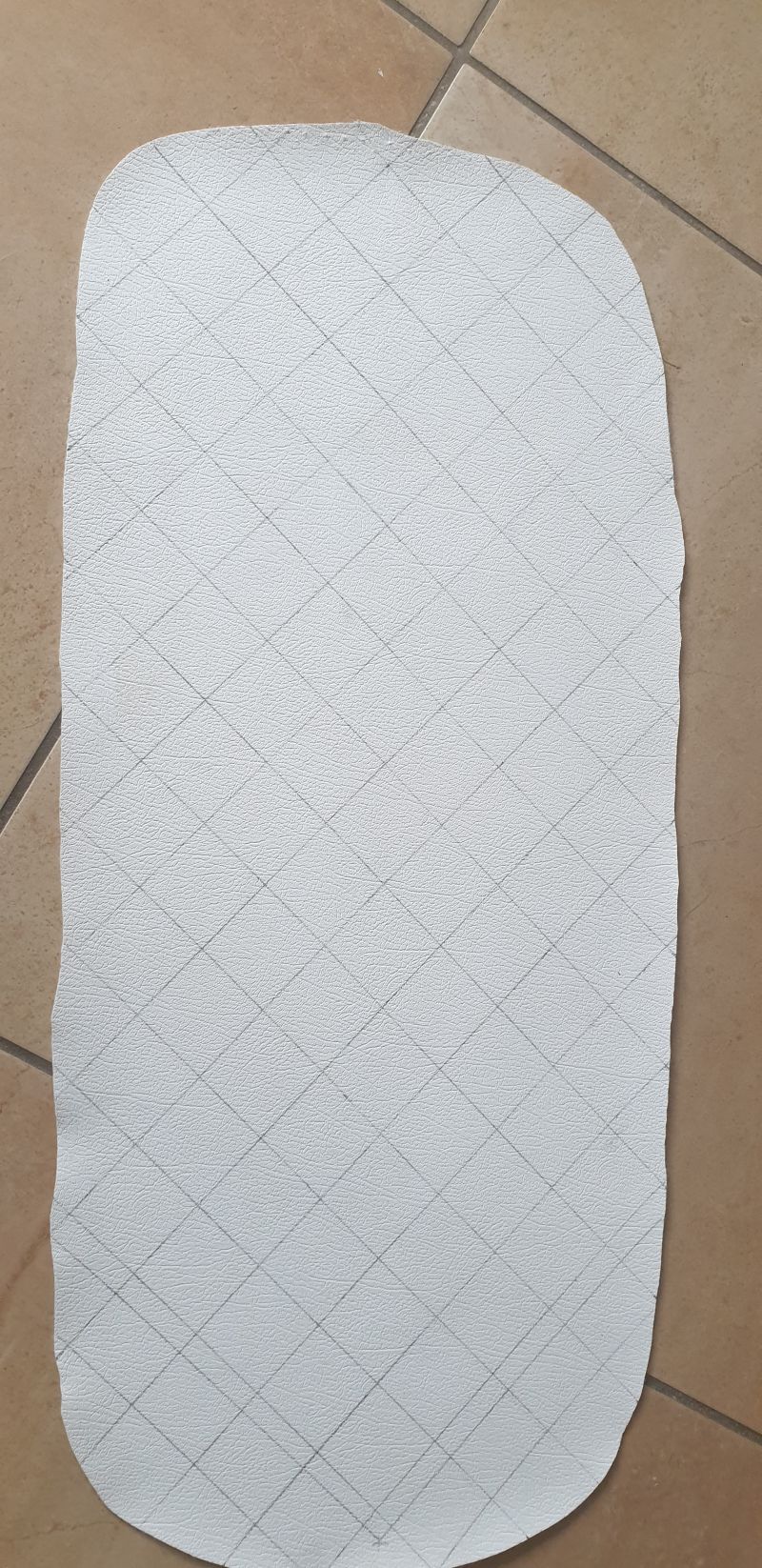

Die Sitzbank sah wirklich alles andere als gut aus. Das alte Kunstleder habe ich als Schablone benutzt, wobei das so kaputt war das ich großzügig geschnitten habe. Der Schaumstoff darunter war an einigen Stellen nur noch am "wegbröseln". Die Löcher habe ich dann mit neuem Schaumstoff gefüllt. Der Rahmen hatte total viel Rost, also erstmal angeschliffen und mit ordentlich Rostumwandler behandelt.
Als neuen Bezug gab es Kunstleder welches aus dem Bootsport kommt und daher auch wasserfest ist. Dies wurde mit einem Vlies unterlegt und dann in Karomuster gesteppt.
Ich habe eine neue Keder als Zierleiste genäht und mit den Seitenwangen verbunden.
Fertig sieht das Ganze jetzt so aus:
Das Chromlüftungsteil am Heck wurde neu aufpoliert und glänzt nun wieder richtig.
