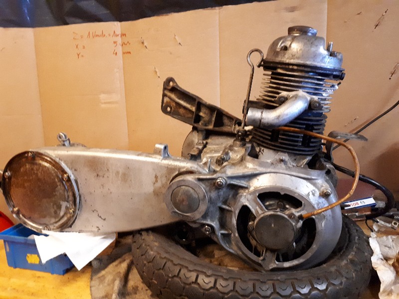

Motor ist wieder zusammen, keine Teile übrig geblieben und zumindest aktuell sickert kein Öl raus.
Wenn es wieder Plustemperaturen hat, wird eingebaut
Einbaufertig
Einbaufertig
Grüße Hans

Empfehlung: Luftleitbleche vor dem Einbau anbauen, das erspart Fummelei.

Winterbedingt gabs jetzte eine Pause, im meiner Schrauberholzhütte macht das bei unter Null keinen Spass und ausserdem hatten wir Schnee zum weiterverschenken. Immer noch geschlossene Schneedecke.
Motor ist im zweiten Anlauf dicht und in den Roller geschraubt. Rechtes Lager oben, linkes unten. Beim anbauen fällt mir der Schalthebel runter und bricht auseinander. Kaum zu glauben aber wahr. Also wird so ein Ding benötigt.

Servus Hans,
in Deinem ersten Beitrag lese ich, dass es sich um einen 103 A-2 handelt.
An diesen Rahmen sind die hinteren Halteplatten für die Gummilager schon unterschiedlich hoch
angeschweißt. Es werden bei diesem Modell deshalb alle drei Gummilager von oben montiert !
Das wurde aber hier schon ausgibig diskutiert und auch entgültig abgeklärt :
viewtopic.php?f=1&t=1838&start=10&hilit=Motorlagerung
Bitte die ganze Seite durchlesen !
Der Schalthebel hatte bestimmt schon einen Riss.
Sehe es positiv: Sei froh, dass es jetzt passiert ist und nicht weit weg von zuhause :)

Hi Bernd,
ich hatte den Beitrag schon früher mal gelesen. Is aber schon etwas anstrengend... :roll:
Ich hab mir die Lager extra angeschrieben, das linke war definitiv unten, das rechte oben montiert. Also hat das in der Vergangenheit mal einer umgeschraubt.
Also war das wohl falsch, ok dann schraube ich um. Fahrgestellnummer ist übrigens 025506x.
Grüße Hans

Lager umgeschraubt, beide jetzt OBEN.
Nebenbei hab ich noch die hinteren Bremsbeläge (alt und eigentlich gut) eingebaut. Man glaubt es nicht, ich bewege den Nocken leicht, es macht kling und ein Belag fällt vom Träger. Hab gleich neue bestellt, und einen Schalthebel dazu.
