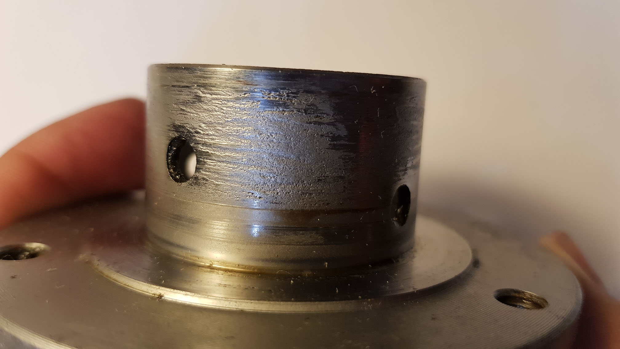

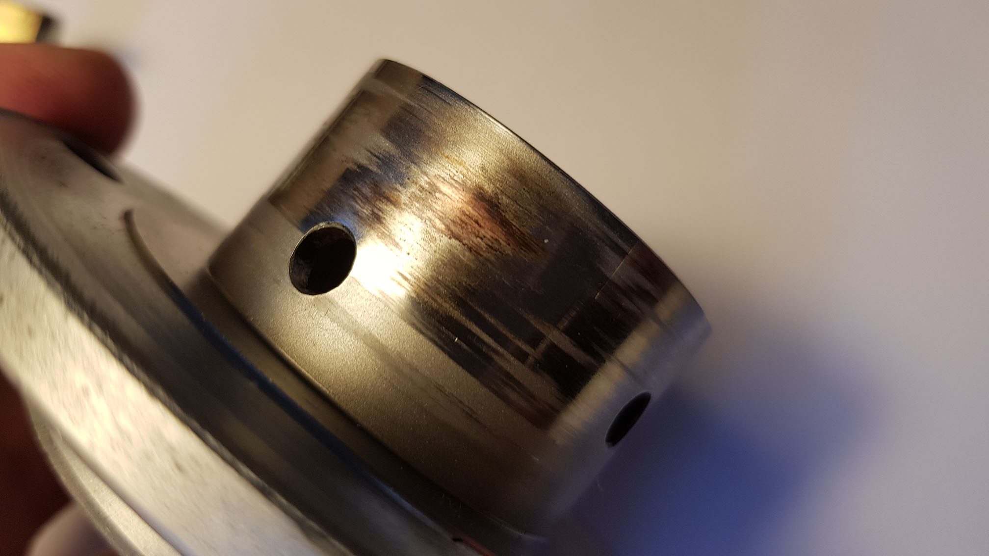

Liebe Heinkel-Freunde!
Es geht weiter. Ich habe den Schwingarm demontiert. Heute geht es also um die Schwingarmlagerung. Wie sieht es da mit den Passungen bei meinem Roller aus? Das Kugellager (35, Tafel 10), welches auf der Abtriebswelle sitzt musste mit einem passenden Abzieher von der Welle gezogen werden. Das war soweit in Ordnung. Außen sitzt das Lager in der Schwingarmlagerhülse (36, Tafel 10) – hier haben wir wieder einmal eine Wurfpassung. Das habe ich bereits in meinem letzten Post geschrieben. Also nichts Neues.
Wolfram, Du rietest mir, auch hier mit Loctite vorzugehen. Nun, schauen wir mal, ob wir dazu noch Gelegenheit haben werden... Auch schrieb ich bereits, dass die Buchse auf Seite des Kurbelgehäuses lose im Kurbelwellengehäuse sitzt. Nach der Demontage muss ich sagen, sie sitzt sogar sehr lose. Sie hat merkliches Spiel. Auch hier war der Rat: einkleben.
Doch es zeigte sich nun noch ein ganz anderes Problem: schaut doch bitte mal die Oberflächen der Buchsen und Lagerhülsen auf den Bildern an. Die sind doch nicht mehr zu gebrauchen, oder?
Ich denke, die einfachste Lösung ist neuer Schwingenlagersatz vom Club. Dann allerdings schließt sich die Frage an, wie bekomme ich die Buchse aus dem LIMA-Deckel? Wer kann mir dazu einen Tipp geben?
Und noch eine Frage an die Experten: Wie kann es sein, dass die Hülsen und Buchsen derart zugerichtet sind? Was ist da passiert?
Das sind jetzt ziemlich viel Fragen – ich hoffe, Ihr könnt mir helfen.
Ich danke Euch im Voraus, Euer Volker aus Wiesbaden

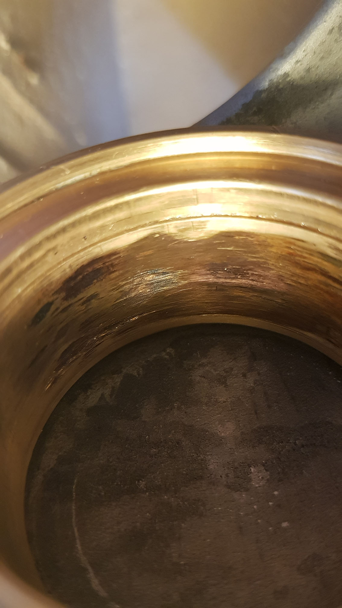

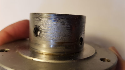

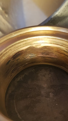

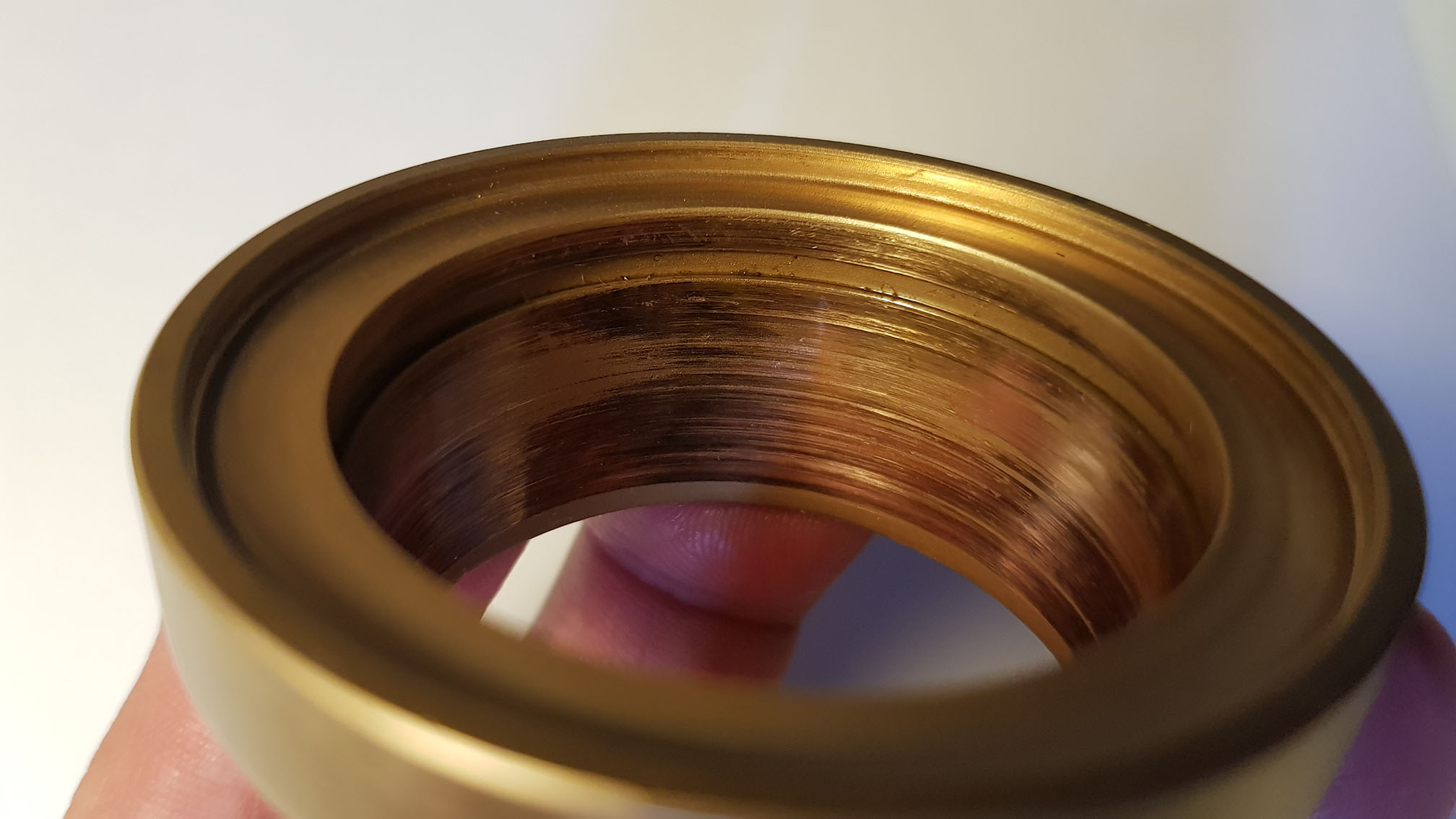

... nun sind wieder drei Bilder verschluckt worden... Ich probiere es hier noch einmal:
LG Volker
Buchse deckelseitig
Buchse deckelseitig
Lagerhülse deckelseitig
Buchse kurbelwellengehäuseseitig
Wolfram
Beiträge: 121
Registriert: 05.11.2017, 10:01
Re: Ölverlust und Lagerprobleme 1 von 2
Beitrag von Wolfram »
Moin Volker,
ja, das Ganze habe ich vor ca. 2 Monaten hinter mich gebracht.
Ich hatte bis dato bei allen Heinkeln diese Probleme.
MMn ist das ein Konstruktionsmagel, da die Flächenpressung im Lager und die Mangelschmierung diese Ausfälle hervorrufen.
Anstatt einen Einstich für den Dichtring axial in die Lagerhülsenschulter einzubringen wurde der billige Weg gewählt und einfach ein Absatz gedreht.
Hinzu kommt, daß die Lagerhülsen nicht wirklich hart sind.
Ich habe deshalb die Lagerhülsen überdreht und zum Hartverchromen weg gebracht....da passiert nie wieder was.
Die beiden Lagerbuchsen habe ich aus RG7 (CuSn7Pb) neu aus dem Vollen gedreht.
Wie schon zuvor gepostet, mit Einstich für einen X-Ring.
Angepaßt auf die Hülsen mit 0,03mm Radialspiel und danach auf ein axiales Einbauspiel der kpl. Schwinge von 0,05mm.
Hierbei habe ich die tragenden Fläche, sowohl radial, als auch axial erheblich erhöht, nun tragen die Lagerhülsen auf der kompletten Länge.
Bei deinen Hülsen kann man ja gut sehen, daß die nur partiell tragen.
Wenn man natürlich nicht die Maschinen und das Wissen / die Fertigkeiten dazu hat, wüßte ich auch nichts anderes als den Satz vom Club.
Einbau sehr gut geölt und mit einem gewissen Schutz gegen Fressen die tragenden Flächen mit MOS2 oder besser Graphit behandelt.
Das Lager auf der Lima-Seite bekommst Du folgendermaßen raus:
Limadeckel auf ein Rohrstück / Holz mit Loch oder ähnliches legen, so daß die Verschlußscheibe nach außen raus kann.
Von der Lagerseite mit einem rel dünnen Rundeisen (10-20mm) o. ä. die Verschlußscheibe rausschlagen oder besser rausdrücken.
(Das ist nicht der Königsweg, besser ist es ein passendes Rohr zu haben, welches die Dichtscheibe aussen abstützt und dann mit dem Rundeisen die Wölbung wieder einbringen, dann fällt die Verschlußscheibe einfach raus.)
Die Verschlußscheibe kann man in Club neu kaufen oder recyclen, indem man mit dem Rundeisen wieder eine Wölbung einbringt, hierdurch verringert sich der Aussendurchmesser und sie paßt wieder leicht rein.
Beim Einsetzen der Scheibe, aussen in der Ecke der Fuge im Limadeckel Dichtmittel (Loctite, Reinzosil, Hylomar o. ä.) einbringen, die Dichtscheibe einlegen und mit der Presse oder dem Schraubstock die Wölbung etwas reindrücken.
NICHT mit dem Hammer, da dann u. a. auch das Dichtmittel durch den Schlag rausfliegt.
Bevor Du den fertigen Limadeckel montierst, den Spalt zwischen Verschlußscheibe und Lagerbuchse schon mal mit Öl füllen.
Aber vielleicht kannst Du die Lagerung retten.
Wieviel Spiel hat das Ganze?
Klappert das richtig oder nicht?
Daran denken, aber auch nicht überbewerten, daß sich das Radialspiel durch die Hebel ca. mit Faktor 8 hinten am Rad bemerkbar macht.
Wenn das nicht klappert, kannst Du die Lagerbuchsen in Bezug auf die Fressspuren in der Achse um 180° verdreht wieder einbauen.
Bei den Hülsen partiell vorsichtig die Freßspuren wegschleifen und diese dann ebenfalls in der Achse um 180° gedreht einbauen, hierzu mußt Du dann aber ggf. die Bohrungen und die Gewindebohrung neu in die Hülsenschultern einbringen.
Hoffe das hilft
Wolfram
