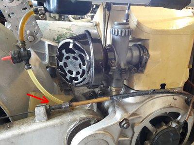

Leider läuft der Roller immernoch nicht richtig. Wenn er kalt ist, zieht er wie Sau. Heute war es ja nicht so heiß wie die letzten Tage und er lief dementsprechend etwas länger störungsfrei. Eingebaut hab ich heute den neuen Tank, sowie einen neuen Kondensator. Ebenfalls hab ich die Kompression gemessen. Die liegt bei etwas über 10bar. Demnach sollte im Bereich Kopfdichtung und Ventile alles ok sein. Den Vergaser hatte ich nochmal auseinander und im Ultraschallbad gereinigt. Wobei ich mittlerweile nicht mehr an den Vergaser als Fehlerquelle glaube. Meine Gedanken gingen noch in Richtung Benzinverdampfung, aber der Vergaser war eben gerade mal laufwarm. Der Benzinfluss ist auch in Ordnung, war mit dem Rasenmähertank aber auch nicht schlechter.
Dann kam noch eine neue Erkenntnis hinzu. Kurzzeitig stotterte der Motor auch bei wenig Gas und wenig Drehzahl, was den Vergaser meines erachtens nach ausschließt. Selbiges Fehlerbild hatte ich mal bei einer Simson. Hier stellte sich die Zündspule als Störenfried heraus. Mit meiner alten Käferspule lief sie dann einwandfrei. Ich geh mal wühlen, vielleicht hab ich ja noch eine 12V Spule irgendwo rumliegen. Eine Goggospule müsste auch noch irgendwo rumfliegen, die ist aber verschütt gegangen!
Da fällt mir ein: Kann es an dem Selbstbauauspuff liegen oder an dem Luftfilter, der wohl von einer 200er Zündapp 3-Gang stammt?
Ich hab mal Bilder geknipst.
Gruß Jan

Jan1111 hat geschrieben:Kann es an dem Selbstbauauspuff liegen
Der Auspuff ist zwar (ehrlich gesagt) nicht gerade ein "Schönheit" :?
Wenn er aber genug Durchsatz ermöglicht, hat er bei einem Viertakter keinen nennenswerten
Einfluss auf die o.g. Probleme !
Der Tausch des Kondensators macht natürlich keinen Sinn, wenn dessen Halter (Gehäuse)
nicht mit Masse verbunden ist ! ( Passiert i.d.R. bei pulverbeschichteten Rahmen).
Auch das Massekabel (ca. 1,5 mm²) vom Motor zum Rahmen (Reglerfuß) darf beim
103 A-1/A-2 nicht fehlen :idea:
Einen defekten Kondensator oder dessen fehlende Masseverbindung erkennt man auch am
starken "Funkenfeuer" des Unterbrechers :wink:
Nur so nebebei:
Der Fußbremshebel sollte mal ein bis zwei Zacken nach hinten gestellt werden.
Somit optimierst Du den Winkel vom Bremshebel zum Bowdenzug ( Bei Belastung max. 90°)
und die Gewindehülse des Bowdenzugs kann zum Kontern wieder tiefer eingeschraubt werden :wink:
