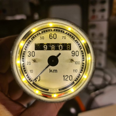

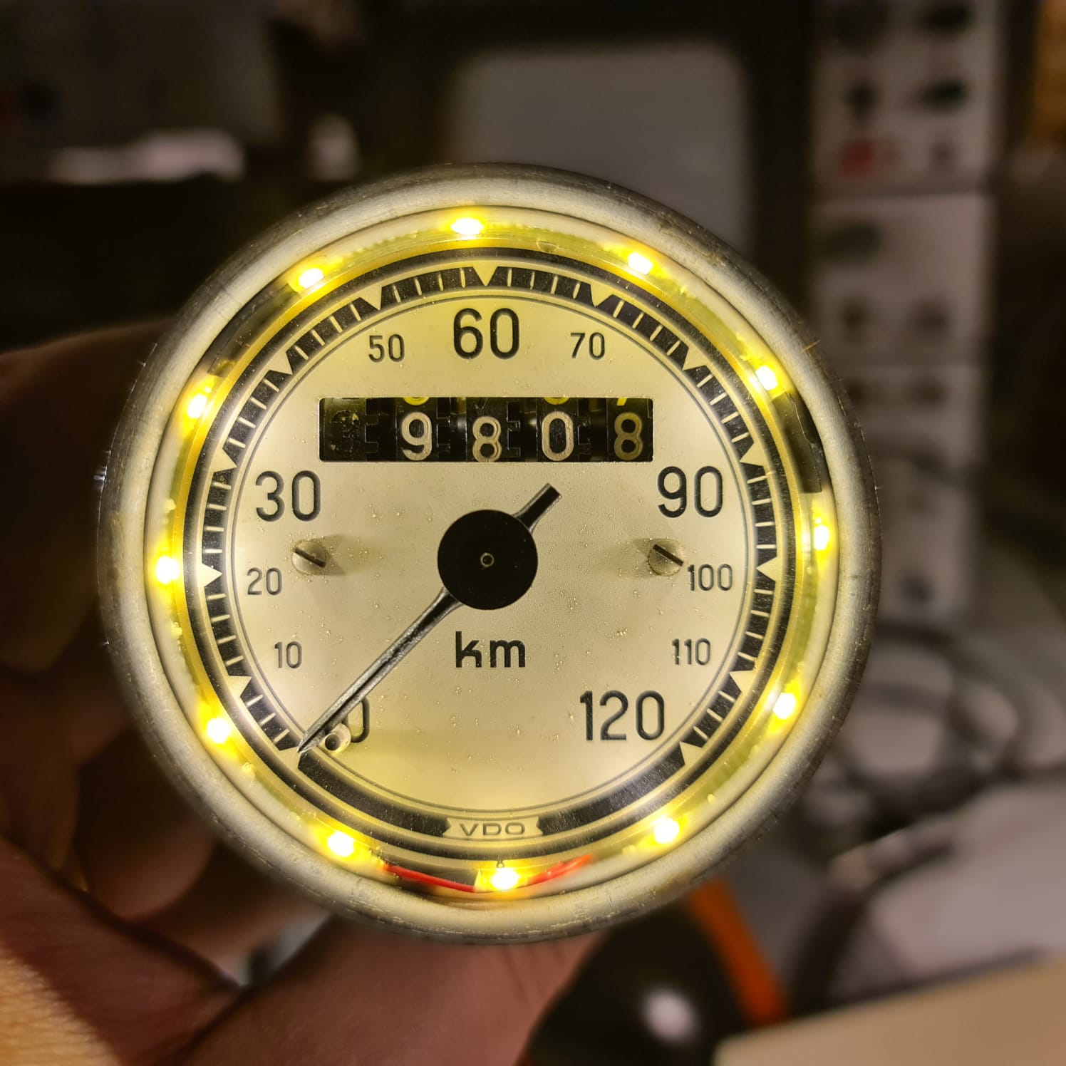

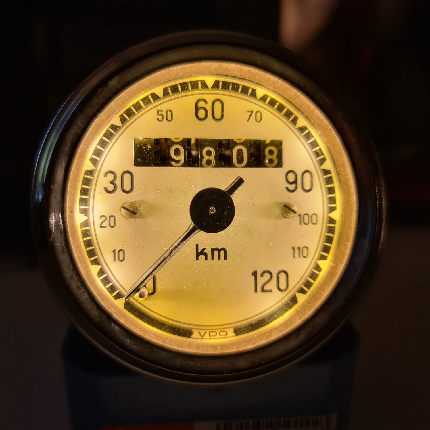

Kurzes Update zum Thema Instrumentenbeleuchtung. Heute habe ich das Prinzip des Leuchtrings im A0-Tacho verwirklicht. Ein Dutzend SMD-LEDs sorgen für eine nahezu homogene und helle Ausleuchtung des Tachos. Positiver Nebeneffekt: Bekommt der Kilometerzähler nur Licht von oben, ist er um Längen besser abzulesen, als wenn das Licht auch von unten kommt. Was wohl daran liegt, dass der Raum zwischen den Zahlenringen nun dunkel ist. Kommt das Licht von unten ist er hell, was mir zumindest das Ablesen des Kilometerstands oft erschwert.
Was die Anpassung an ein A1/A2-Tacho angeht: Ein Heinkel-Freund schickt mir nächste Woche ein A1-Tacho zum Experimentieren. Dann werde ich die Adaption versuchen. Ich halte Euch auf dem Laufenden.
Viele erhellende Grüße Euer Volker aus Wiesbaden
Tacho offen - schön zu sehen: Ein Dutzend LEDs sorgen für gutes Licht.
Tacho geschlossen - hier bei normalen Raumlicht. Spannung bei 80%
Tacho geschlossen - hier im abgedunkelten Raum. Spannung bei 80%

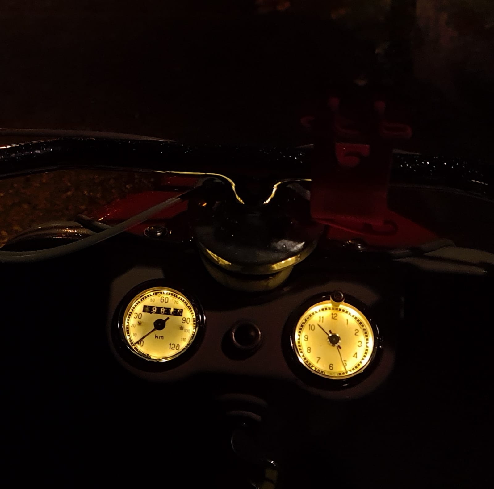

Ganz kurzes Update zur ringförmigen Instrumentenbeleuchtung. Heute fand der erste Praxistest statt. Ich habe die Instrumente in den ersten A0 eingebaut. Die Leuchtkraft der Ringbeleuchtung ist draußen im Dunklen imposant. Ich gehe sogar noch einen Schritt weiter und sage, dass die Helligkeit etwas über das Ziel hinausschießt :lol: . Ich denke, ich werde beide Instrumente mit einem Poti bestücken, um erstens die Helligkeit der beiden Instrumente anzugleichen und zweitens die Helligkeit bei Bedarf etwas zu dämpfen. Morgen beginnen die Arbeiten für die Adaption an das A1/A2-Tacho.
Passt auf Euch auf und kommt gesund ins neue Jahr!
Viele Grüße aus Wiesbaden Euer volker
Dunkel war's, die Uhr schien helle, als ein Heinkel - blitzeschnelle, langsam um die Ecke fuhr ...
