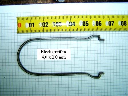

Was blieb dem Bernd dann anderes übrig, als diesen Bügel im Dutzend nachzufertigen :wink:
Passt aber nur auf Kerzenstecker mit beidseitigem Schlitz und Bohrungen
(Z.B. Beru Entstörsteker 11.1192 von der GmbH)

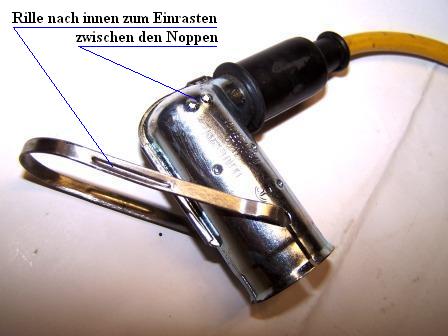

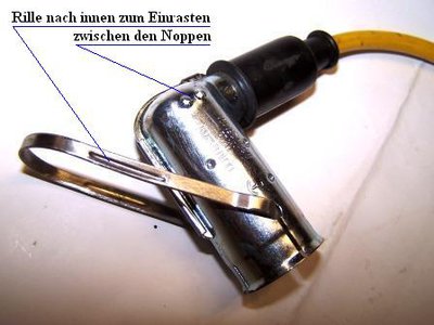

eine kleine Bastelanleitung gefällig ? :wink:
Viel Spass beim Basteln und

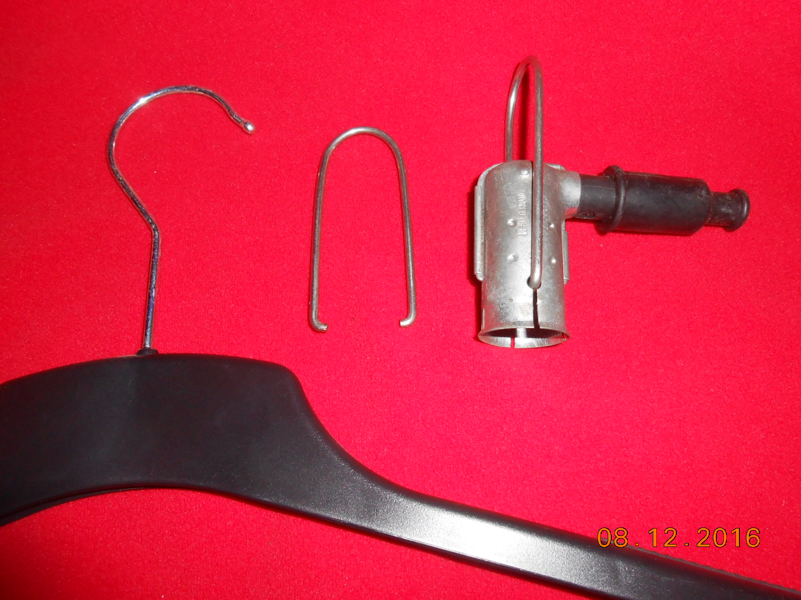

Klugscheißmodus an:
Wer denn nicht zufällig in der Werkstatt einen Blechstreifen 4,0 mm x 1,0 mm liegen hat , hier eine
schnelle , günstige alternative Lösung ( Wird seit über 20 Jahren im Raum Hamburg angewandt...)
Der Draht ist 3 mm.
Und ja, auch wenn es nicht so aussieht, die Länge des Bügelaufhängers langt.
Klugscheißmodus aus.
