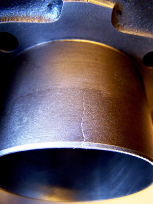

Wie Bernd Hünten schon schrieb, bringt der 200er Motor ein paar (leicht) spürbare Verbesserungen. Ich hatte bis letztes Jahr einen 200er drin (der aber leider das Zeitliche gesegnet hat, weil die Zylinderwandung durch das Aufbohren doch sehr geschwächt wird - soviel dazu...). Jetzt ist wieder ein 175er verbaut und ich kann so aus direktem Vergleich berichten, dass der 200er mehr bringt:

Deine Beobachtungen zur Wärmeentwicklung liefern mir übrigens auch eine gute Begründung dafür, warum es an meinem auf 200ccm aufgebohrten Zylinder am unteren Ende die Zylinderwandung gesprengt hat (s. Foto). Vermutlich ist es der zu dünnen Zylinderwand schlicht zu heiß geworden...
Riss der Zylinderwandung am aufgebohrten 200er
