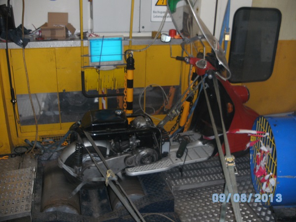

mal ein kleiner Zwischenbericht von dem Leistungsprüfstand.
Getestet wird 200 Satz mit 2 Verschieden Zylinderköpfen verschiedenen Vergasern 20 22 23 mm
und das verstellen der Zündung.
Zylinderkof normal und mit 32 29 Ventielen bringt kein Messbaren unterschied in diesem Aufbau. Insbesondere oben rum in der Endgeschwindigkeit. Hab dies dann auf der Autobahn überrüft ob der simulierte Luftwiederstand das gleiche Ergebniss bringt.
Vergasereinstellung bringt sehr viel. Bei sehr magerem Gemisch locker ein halbes Ps mehr... allerdings mit grosser Wärmeentwicklung!!! Also nicht nachmachen!
Insbesonder ein 23 Vergaser mit ebensolchem Ansaugkrümmer bringt die besten Ergebnisse bisher.
Auch das Spielen mit der Zündung bringt kurzfristig mal über 12 PS. Um das Maximum in jedem Drehzahlbereich heraustesten zu können bräuchte man hierzu ein Zündung mit Programierbaren Kennfeld. Ja hier ist noch verstecktes Potenzial... die Fliekraftverstellung ist ja auch schon ein paar Tage alt...
Aber der Verbrauch erhöt sich auch bis zu 2 Liter! Da hiervon nur ca 1 Drittel in Vortrieb umgesetz wird bleiben 2 Drittel an zusätlicher Wärme und hier seh ich das Problem im Dauerbetrieb. Die Wärme muss weg.. ob grösserer Lüfter oder Ölkühlung... Denn wenn es im Koffer Warm wird gibts nur warme Ansaugluft und weg ist die Leistung...
Soweit erstmal....
Gruss Markus

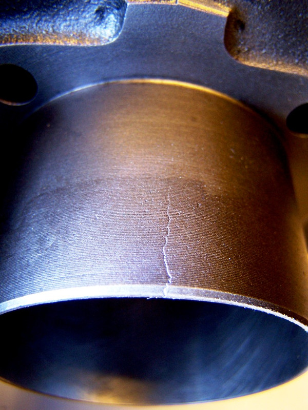

Aus meiner persönlichen Erfahrung mit dem 200er und einem 22er Vergaser kann ich übrigens die Beobachtungen zum Benzinverbrauch absolut bestätigen. Ich habe mit dieser Kombination im Schnitt um die 5 Liter auf 100km verbraucht. Zum Vergleich: der 175er mit einem originalen 20er BING-Vergaser verbraucht jetzt ca. 2,7 Liter auf 100km: Meine Fahrweise ist dabei im großen und Ganzen unverändert geblieben - Gas, wo es geht und langsam fahren nur in der Stadt.
Deine Beobachtungen zur Wärmeentwicklung liefern mir übrigens auch eine gute Begründung dafür, warum es an meinem auf 200ccm aufgebohrten Zylinder am unteren Ende die Zylinderwandung gesprengt hat (s. Foto). Vermutlich ist es der zu dünnen Zylinderwand schlicht zu heiß geworden...
danke für diese hochinteressanten Ergebnisse!
