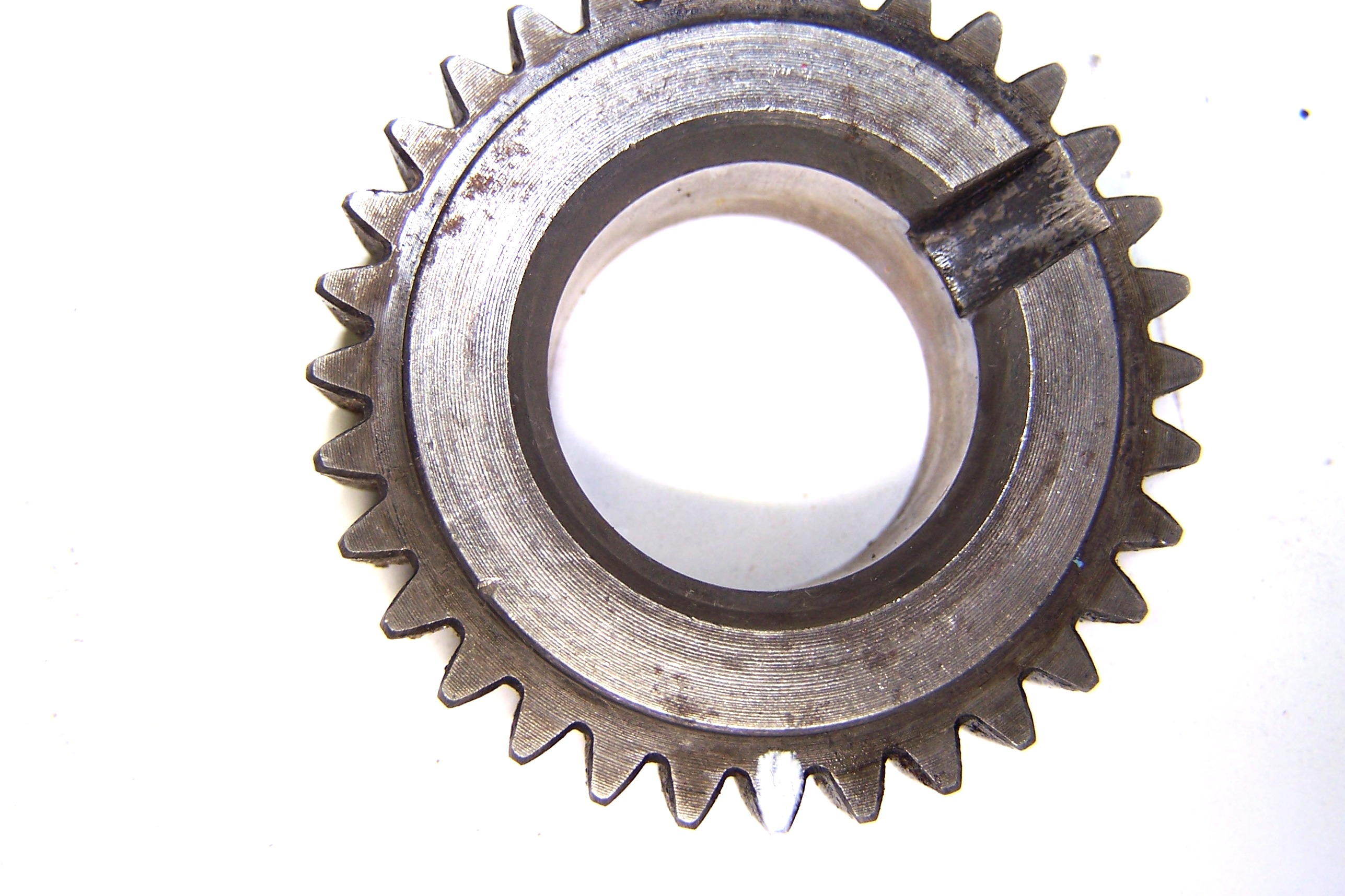

Jetzt brauche ich bitte eure Unterstützung. Das Wetter ist schlecht und ich zwinge mich den Motor wieder zusammenzubauen.
Thema Nockenwelle und Steuerzeiten, Montageanleitung: der gekennzeichnete Zahn des kleinen Steuerrades soll in die beiden des großen eingreifen. Soweit klar.
Am großen hab ich die zwei Markierungen gefunden. Am kleinen ist ein Körnerpunkt genau zwischen zwei Zähnen. Was sagt ihr dazu?
Grüße Hans
#9656

Beiträge: 3401
Re: Tourist steht seit 1985, Wiederbelebung
Servus Hans,
da hat der Oberkörner bei der Fa. Heinkel aber sehr nachlässig gearbeitet :evil:
Das hatte ich aber auch noch nie, deshalb ist von mir auch noch nichts dokumentiert.
Anhand der Einkerbung auf der Rückseite des Ritzels findest Du jetzt den Zahn,zu dem
der Körner gehört :D
velorex350
Beiträge: 276
Wohnort: Rosenheim
Re: Tourist steht seit 1985, Wiederbelebung und laufender Betrieb
Beitrag von velorex350 »
Jaja Bernd, mein Lehrmeister hätte mich für so schlampiges körnen beim Genick gepackt :lol: .
Danke für die Bilder, da kann ich jetzt von der Fräsung runterzählen.
:arrow: der 10. komplette Zahn, top!
Wird noch neu markiert.
So soll es sein:
Grüße Hans

Beiträge: 3401
Der Körner hat ja schon die Tendenz zu diesem Zahn.
War warscheinlich ein Körner-Stift am Montag mit Restalkohol :lol:
