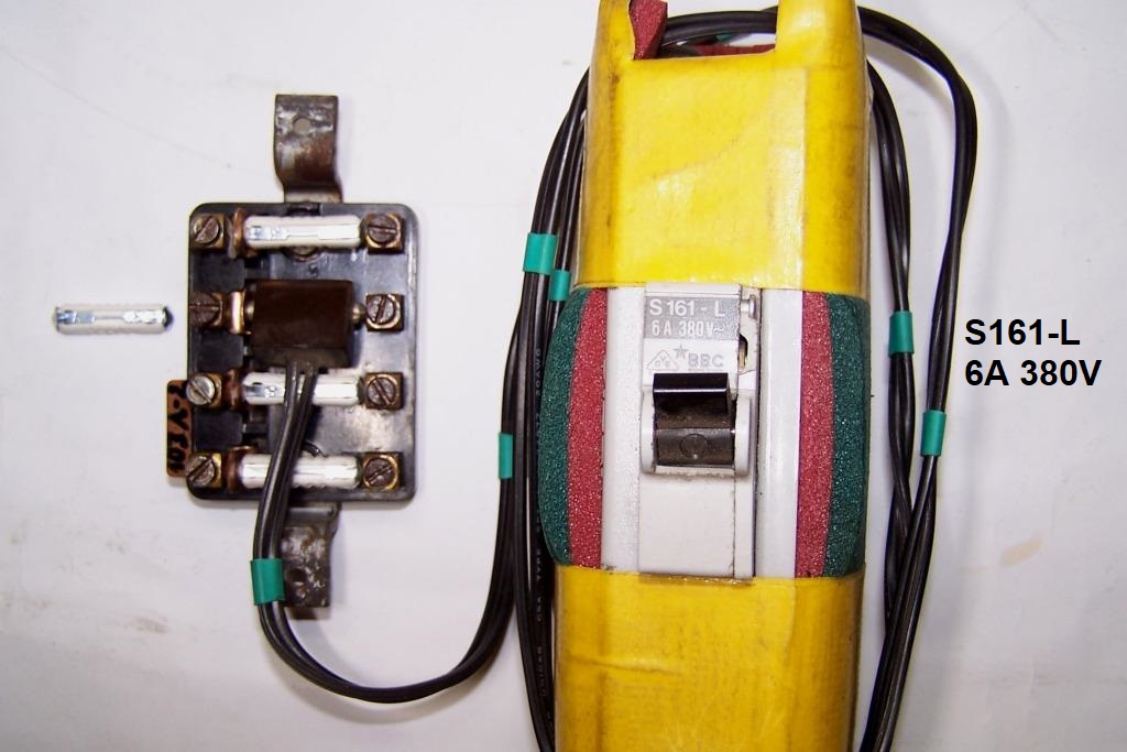

- Beiträge: 3492
Re: Tourist steht seit 1985, Wiederbelebung
Für solche Zwecke hat mir mal ein guter Freund einen Sicherungsautomaten kreiertvelorex350 hat geschrieben: 22.06.2021, 20:05
Nach zwei Stunden und 15 Sicherungen später bin ich mir sicher
Wird anstelle einer Torpedo-Sicherung eingeklemmt und macht die Suche nach dem
Kupferwurm entspannter
