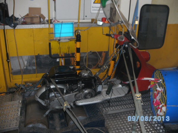

Meine Erfahrungen beruhen auf Berechnungen und Versuchen und wenn Du ein fleißiger Forum Leser bist kannst Dich auch daran erinnern, dass der Motor auf dem Prüfstand und nicht auf der Straße diesen Kolben hervorgebracht hat. (Da ich dies schon berichtet hatte erschien mir eine Wiederholung unangebracht. Denn derjenige der sich für das Thema wirklich interessier konnte das wissen.)
Zu Erinnerung des Versuchsaufbaus:
Wie Du sehen kannst wird der Motor mit einen überdimensionalen Gebläse zusätzlich gekühlt. Aber selbst diese war nicht genug. Der Grund hierfür ist in der „Innenwärme“ des Motors begründet. Wie Du am Kolben sehen konntest wird der einfach zu heiß! Nun kann man das hier zu Kenntnis nehmen oder es sein lassen.
Aber aus diesem Grund hab ich das Thema mit der Ölkühlung aufgegriffen und seit dem passiert nichts mehr. Der Nebeneffekt ist ein weiter Leistungszuwachs.
Und der Vollständigkeit halber: Wärend dieses Versuches lieferte der Motor 13 PS und ein Blockieren oder Ruckeln war nicht zu bemerken noch in den Aufgezeichneten Kurven zu sehen. (Nur weil Du die Meinung geäußert hast ich würde mit Gewalt Motoren zerstören).
Wenn Du etwas fachliches und sachliches hierzu beitragen kannst gern für Gefühle und Glauben können wir einen Faden in Sonstiges eröffnen, denn da scheint es hier ja reichlich Bedarf zu geben.
Gruss Markus
