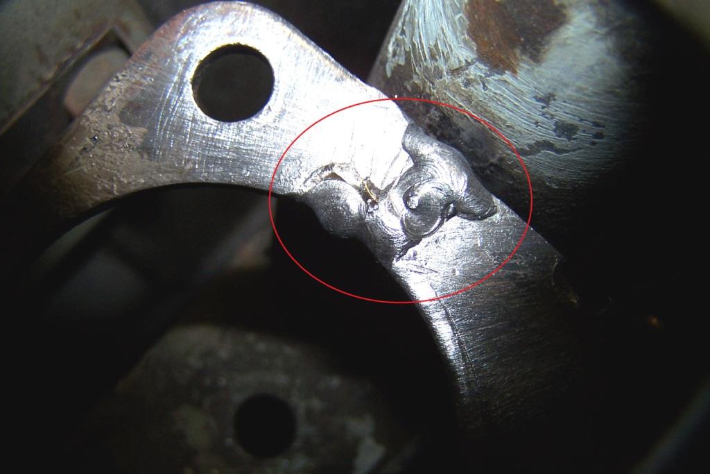

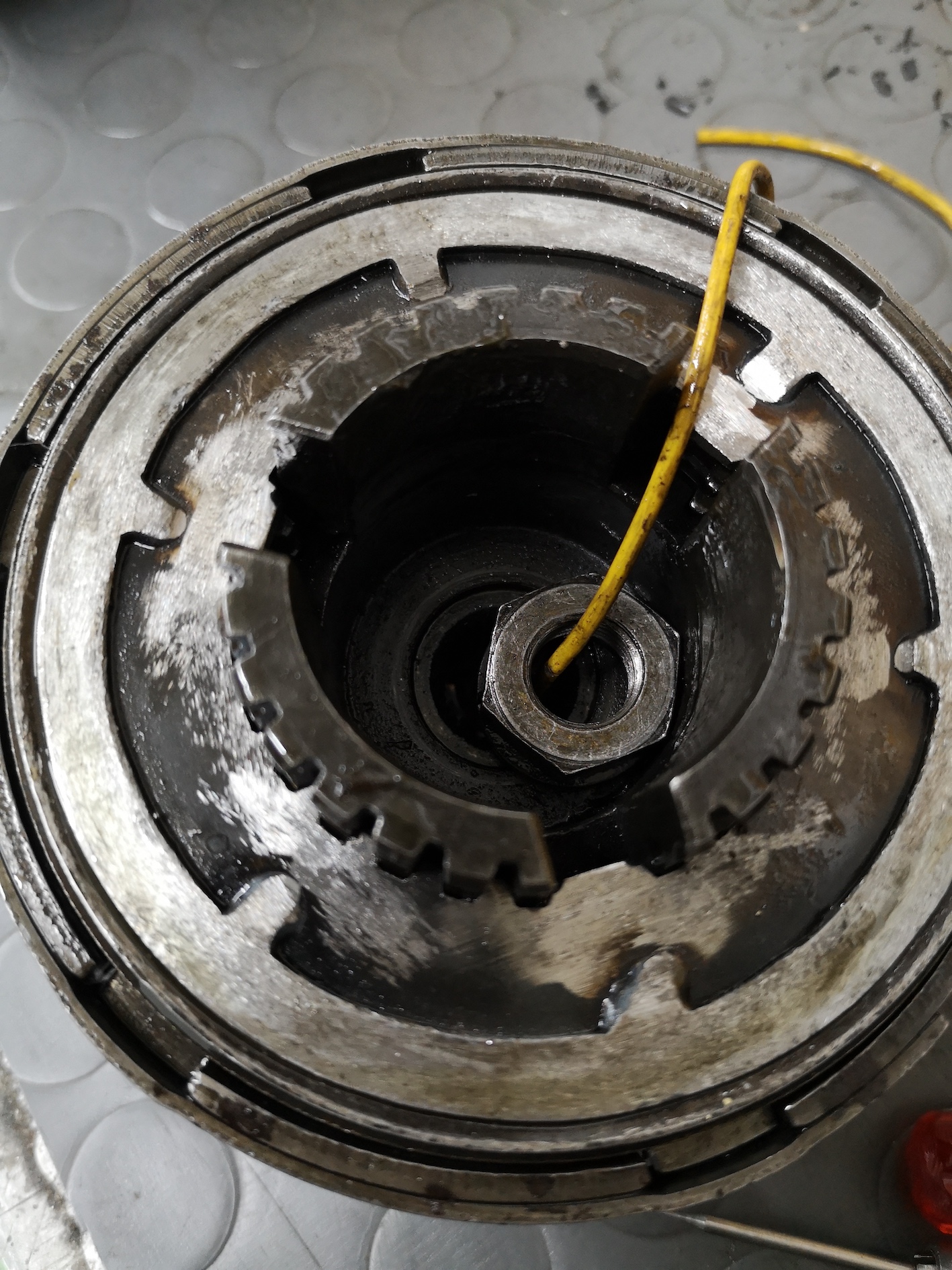

auch noch entdeckt: wahrscheinlich damit die Kupplungsfeder mehr Anpressdruck hat; aufgeschweisster Ring an der Endlamelle. Leider verliert die Kupplungsfeder so die Führung in der Endlamelle was sicher nicht im Sinne des Erbauers war.

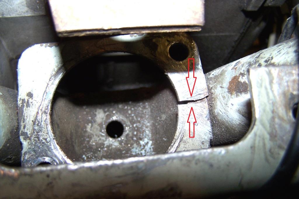

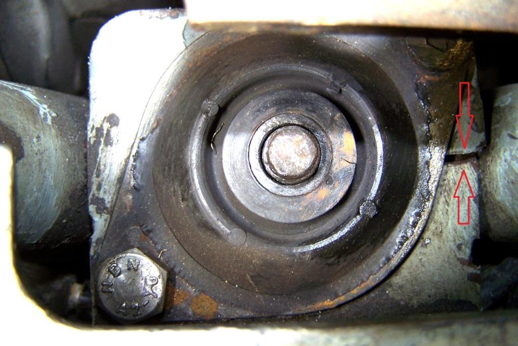

Zwar kein Murks aber eine
Versteckte Bruchstelle :shock:
Habe heute die Motorlagerung eines 103 A-2 kontrolliert und am vorderen etwas genauer unter den
Regler geschaut :
Das Gummilager wurde nur noch einseitig gehalten und diese Stelle wäre durch Vipration auch
irgendwann komplett abgebrochen :x

Moin
Da hat sich jemand richig Arbeit gemacht
Beiträge: 3411
Re: MURKS ! Gesammelte Werke
Ja Gundolf....
sehr interessant :|
Es gab halt vor der Heinkel Ersatzteil GmbH auch die "Schlechte Zeit" !
Aber ein gutes Provisorium ist auch manchmal besser als das Original :wink:

heinkel-bernd hat geschrieben: 30.09.2023, 20:16 ... Motorlagerung...
Das war bei mir auch.

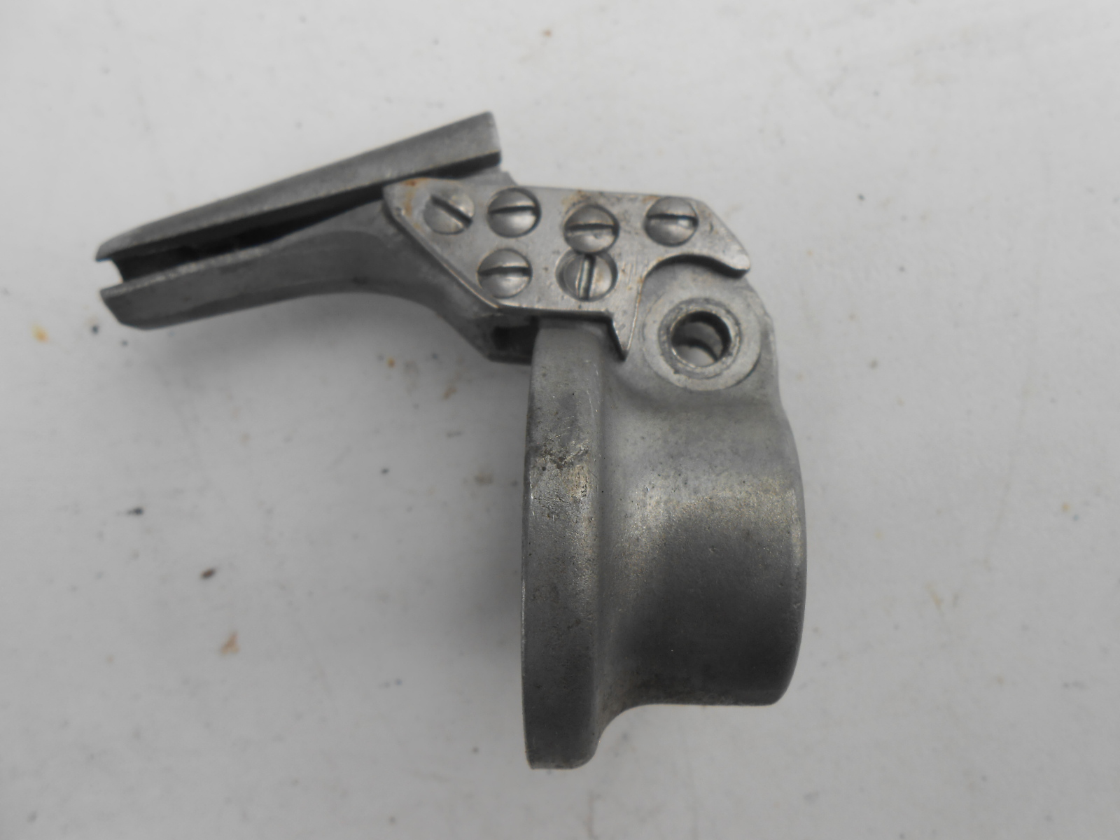

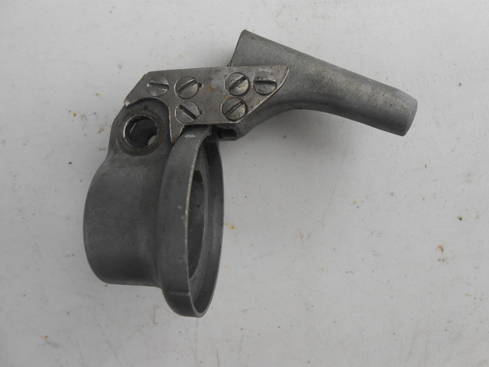

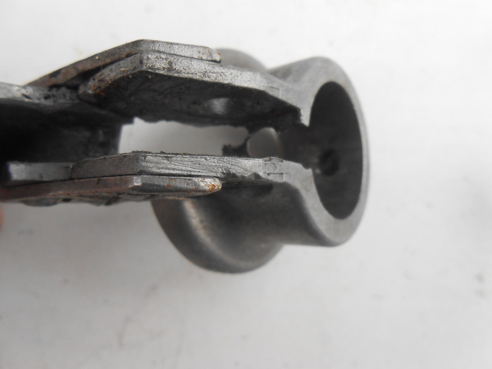

Murks hin oder her, die Reparatur von dem Griff finde ich echt ok. Kein Ersatzteil da, pragmatische Lösung, scheint zu funktionieren. Da hab ich schon deutlich schlechtere Reparaturen gesehen, so mit Dosenblech, Blindnieten usw. Blech sauber ausgeschnitten und gefeilt.
Zinkdruckguß ist halt sehr genau und erlaubt schöne Formen, ist aber sehr Spröde und wenn da mal was bricht ist das ob die einzige Möglichkeit (oder eben nei kaufen, wenn es denn zu der Zeit verfügbar war). Oder lags vieleicht auch am Geldbeutel? :roll:
