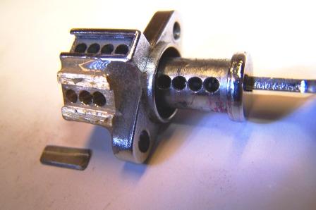

Servus Heinkelfreunde,
der Umbau des Sitzbankschlosses hat funktioniert ! :D
Jetzt kann ich, auch wenn die Sitzbank verriegelt ist, per Knopfdruck den Kofferkasten öffnen.
Der Schlüssel lässt sich nun in jeder Stellung abziehen ! :wink:
Dazu habe ich ein zusätzliches "Fach" für drei Zuhaltungen angefügt. Der Zylinder lässt sich dadurch
auch in der Stellung "offen" nur mit dem Schlüssel drehen. :idea:
Die vierte Zuhaltung, die ja nur in den nachgefertigten Schließzylindern vom Club vorhanden ist,
musste ich aus technischen Gründen weglassen.
Geichzeitig habe ich den Riegel um 180° gedreht, damit die Zuhaltungen, wie beim Original, wieder
oben stehen ! :idea:

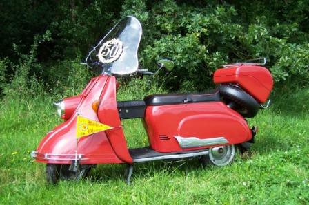

Habe für mein "Eigenbau-Topcase" auch gleich einen Schließzylinder in dieser Art vorgerichtet,
da ich bis jetzt eine Art "Briefkastenschloß" d`rin habe und dazu einen separaten Schlüssel benötige.
Der fällt dann auch weg ! :P

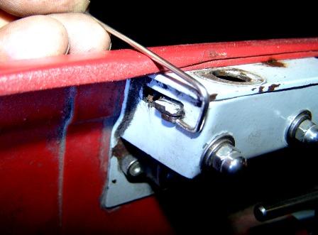

Wenn man nun den unteren Teil des Schließhebels mit einem Drahthaken durch den Sitzbankschlitz nach außen
zieht, gibt er den Schließzapfen frei und die Sitzbank kann hochgeklappt werden !
:idea:

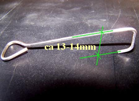

Den Drahthaken habe ich aus Edelstahldraht 2mm gebogen.
Mein Lehrmeister hat zu mir immer gesagt: "Dumm darf man schon sein aber zu helfen muß man sich wissen"! :wink:

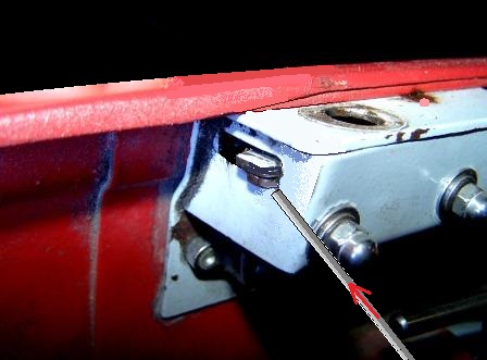

Gar nicht lange nach meinem obigen Bericht ist mir noch eine einfachere Methode der Notentriegelung
eingefallen, die ich hinzufügen möchte:
Eine Möglichkeit, ein Werkzeug zur Vergaserdemontage und einen ca. 20 cm langen Draht zu bekommen
wenn das Werkzeugfach nicht zugänlich ist, bietet sich ja überall.
Vergaser lösen und nur vom Krümmer abziehen und im Motorraum dort ablegen, wo er für den weiteren
Vorgang nicht stört.
Der weitere Schritt ist auf dem Foto zu erkennen :wink:
