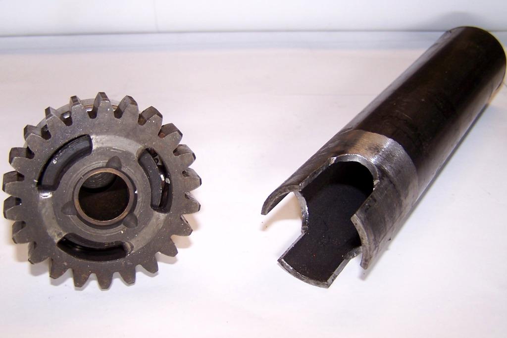

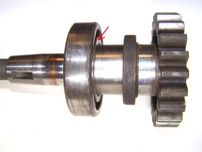

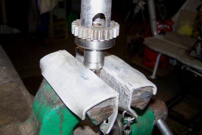

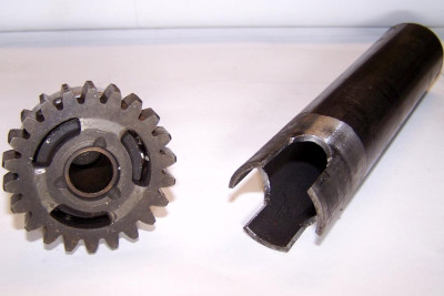

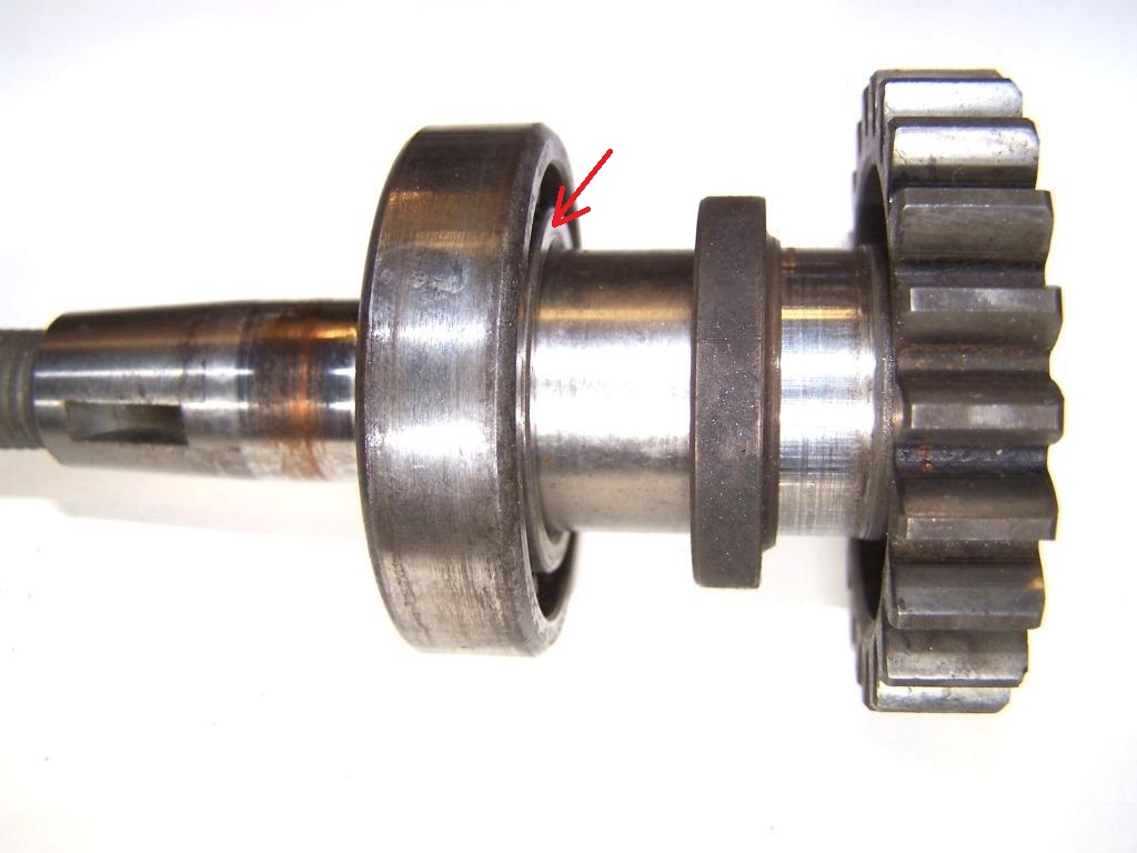

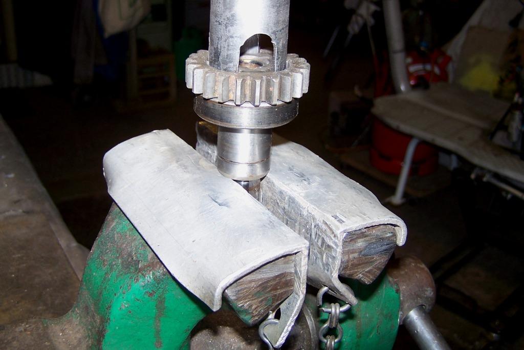

Rustymatt hat geschrieben: 31.05.2026, 15:55 Dabei würde mich ebenfalls interessieren wie das Kugellager von der Getriebeabtriebswelle herunter geht, denn mit meiner Abziehvorrichtung komme ich schlecht in den Spalt rein, um das Lager runterzuziehen.
Servus Matthias,
zum Entfernen des Wälzlagers an der Antriebswelle fertigte ich mir mal ein Werkzeug (oberstes Foto) :wink:
Ein Stück stabiles Eisenrohr klinkte ich so aus, dass 3 längere Zapfen stehen bleiben. Diese passen in die Aussparungen des Zahrads
und sind so lang dass durch Hammerschläge auf das Rohr das Lager bis zum Ende seines Wellensitzess geklopft wird.
Etwas Wärme am inneren Lagerring würde den Vorgang auch ewas erleichtern :wink:
