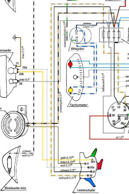

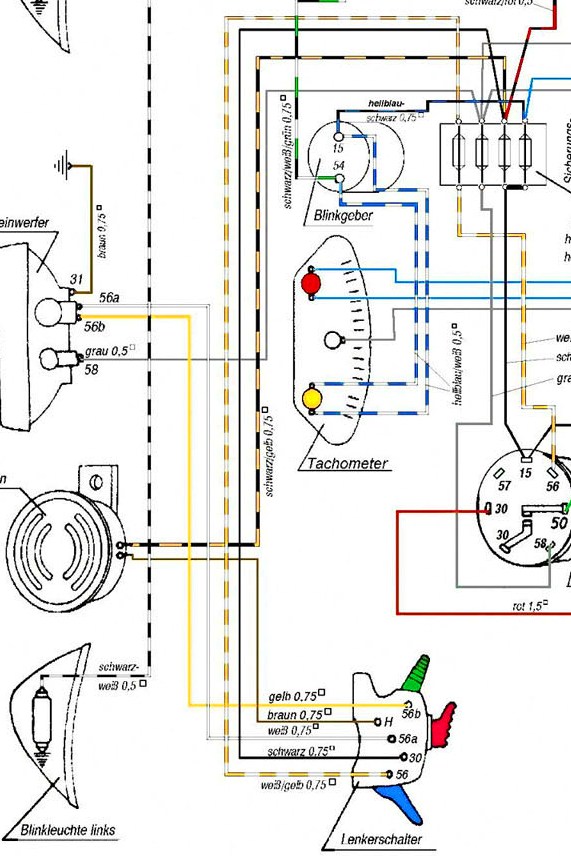

Beim A-2 ist nur die Leitung abgesichert, die zum Lenkerschalter führt (gelb-weiß) und dort jeweils mit Abblendlicht (gelb)
oder Fernlicht (weiß) verbunden wird.Wenn diese Sicherung durchbrennt, leuchtet weder Abblend- noch Fernlicht
Bei den Modellen A-0 und A-1 sind beide Leitungen zum jeweiligen Fahrlicht durch 2 Sicherungen getrennt abgesichert
Man sollte zunächst prüfen, ob nach dem Drehen des Zündschlüssels nach links an folgenden Stellen Spannung anliegt:
1. Zuständige Sicherung für Fahrlicht und 2. Anschluss der Zuleitung (weiß-gelb) am Lenkerschalter.

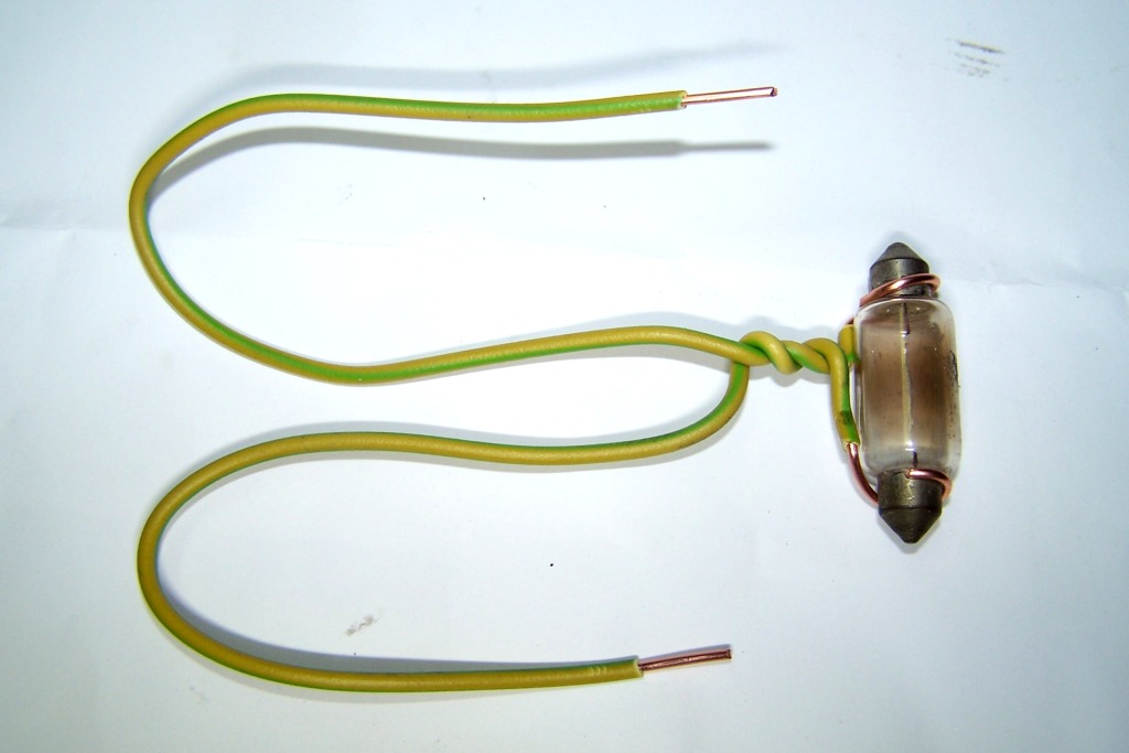

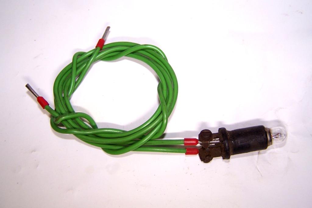

Und wenn eine einfache Prüflampe nicht verfügbar, geht auch selbermachen
