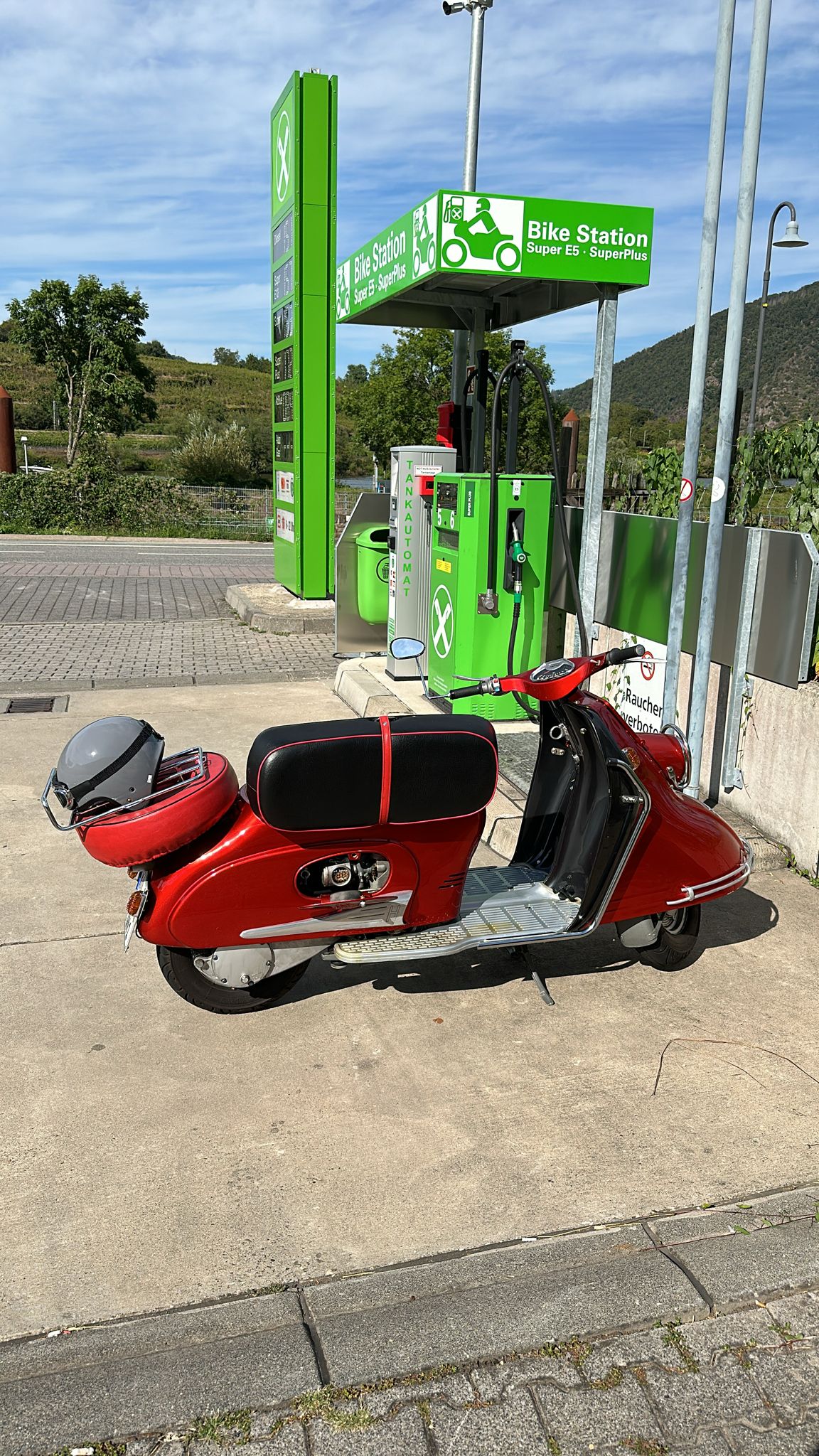

Inzwischen habe ich die ersten 300km auf den Touristen gespult, natürlich schonend und maximal mit 70 Sachen im 4. Gang. Läuft traumhaft und ist absolut dicht. Es macht einfach wieder Spaß, damit auf der Straße unterwegs zu sein.

@Bernd
