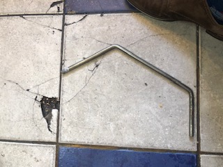

Ich habe auch mal nachgemessen. Ideal Schreibe (kein Fake, kein Nachbau)
Kurzer Schenkel: 10cm (Richtung Schalenlenker)
Langer Schenkel: 15cm (Richtung Scheibenhalterung
Mitte: 22cm
Die Winkel sind mit Bernds Maaßen identisch: 132 Grad
Anders als bei Bernd sind die Klemmschellen bei mir (inzwischen ist die Scheibe abgebaut) innen am Schalenlenker befestigt.
Andreas
PS.: Was man häüfig sieht, sind "falsche" Winkel, daran zu erkennen, dass die Schreibe gerade steht, was nicht gerade zur Verschönerung der Optik beträgt.

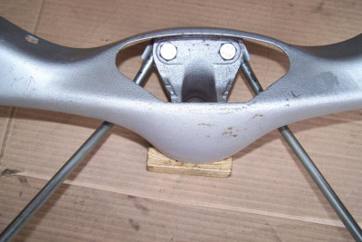

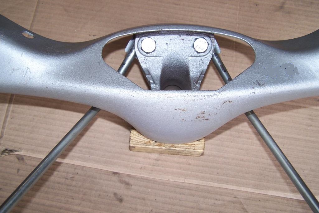

Totty_2 hat geschrieben: 16.06.2024, 21:13 Hallo Bernd,
klasse Idee.
Wo kann man die den bestellen?
Der untere von den 2 Bildern sollte eigendlich besser passen.
Totty
Wenn Du mit dem Mauszeiger etwas auf den Bidern verweilst, kannst Du auch die Bezugsquelle lesen :wink:
Denkst Du auch an die Rundstahlbügel :?: mittels einer P.N. können wir gerne mal darüber reden (auch über die Klemmhalter :wink:

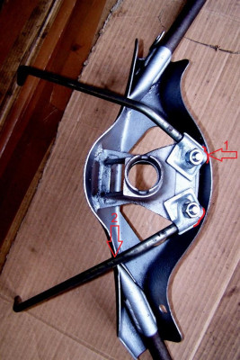

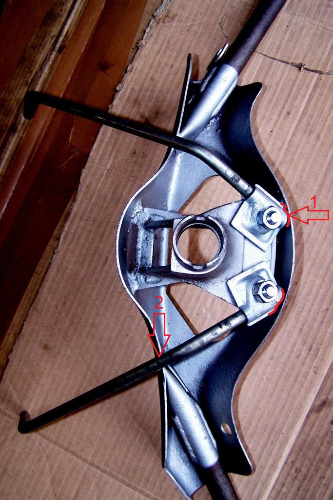

Habe mal zwei neue Klemmhalter an einer Ecke rundgeschliffen, damit sich der Rundstalbügel mit dem Halter noch etwas
verdrehen lässt (1) :idea:
Ichvermute,wenn man die Klemmhalter von oben an den Lenkerträger schraubt, stossen die Rundbügel von unten
an der Kante der Lenkerschale an :(
Unter Umständen wird es dann am Beinschild etwas eng(2)
Da gibt es sehrviel zu beachten, ist nix mit Dranhalten und einfach anschrauben :?
