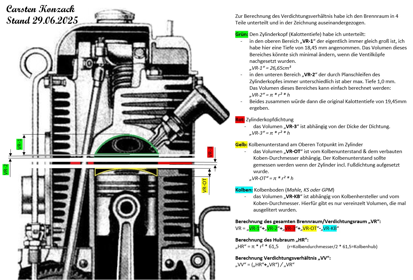

Servus Carsten,
Leider habe ich keinen genauen Wert über den Verdichtungsraum in einem Kopf mit 18.6 mm Kalottenhöhe.
Von meinen bisher gemessenen und ausgeliterten Köpfen nehme ich mal den Mittelwert von 22,0 ccm an (Kolbenboden schon abgezogen.
Anhand meiner Berechnung nach Deinen Werten inklusive Fußdichtung von 0,75 mm ergibt sich ein Verdichtungsverhältnis von 7,58:1
Lässt man die Fußdichtung weg, sinkt der Kolbenunterstand auch auf 0,75 mm und das würde das Verdichtungsverhältnis auf 8,36 : 1 erhöhen
Hier noch meine zugrunde gelegten Werte:
Hubraum = 185,5 ccm, Kopfdichtung 0,55 mm = 1,7 ccm, Kolbenunterstand mit 0,75 mm = 2,26 ccm.
Bei meinen Motorüberholungen strebe ich immer ein Verdichungsverhältnis von mind. 8,0 :1 an :wink:

ich habe mal versucht mit einem Schaubild darzustellen wie man das Verdichtungsverhältnis berechnet.
Vielleicht können die Spezialisten von euch hierzu mal eine Meinung abgeben.
Unsicher bin ich mir bei dem Volumen „VR-1“, obwohl ich es an 2 Zylinderköpfen selbest ausgelitert und viele Beiträge im Forum gelesen habe.
Ich bin der Meinung, das das Volumen mit „VR-1"=26,65cсm richtig sein sollte.
Wie gesagt gebt bitte gerne Rückmeldung!
