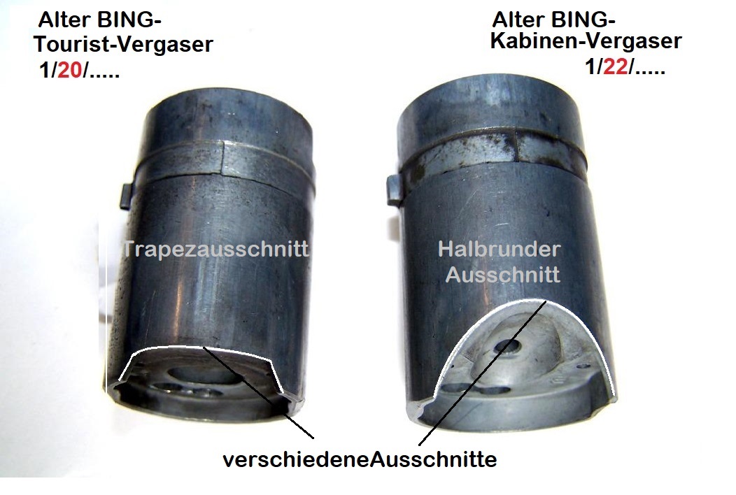

vielleicht sollten wir auch mal erfahren, um welchen Vergaser es geht ?
Einen alten PALLAS 20/14 P oder BING 1/20/... oder neueren Alternativ BING 1/22/197 ???
Ist es der Alternativ-Vergaser 1/22/197, könnte ein Gasschieber mit Trapez-Ausschnitt (vom alten 20er BING)
Besserung bringen
Besserung bringen

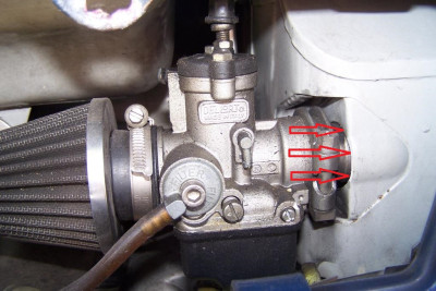

Totty_2 hat geschrieben: 28.03.2024, 20:26 Update:
Kaltstart ist ne Katastrophe, wäre das Gemisch zu fett, dann müsste der sofort anspringen, was er nicht tut.
Speziell über diese Prüfung konnten wir noch nichts lesenGvO hat geschrieben: 18.03.2024, 09:41 Hallo,
die schwankende Drehzahl deutet darauf, dass er sich irgendwo zusätzliche Luft zieht. Sprüh man die Stellen hinter dem Vergaser mit Bremsenreiniger ein und schau was passiert.
Guido
oder der ganze krümmer lockert sich
deshalb bei laufendem Motor auch in den Spalt zwischen LL-Blech und E-Krümmer Bremsenreiniger oder Starthilfespray
hinein sprühen
Schon mal daran gedacht, dass die Düsennadel in der Hohe auch verstellbar ist ?heinkel-bernd hat geschrieben: 24.03.2024, 21:48 Ist zwar etwas spät aber
Besserung bringen![]()
viewtopic.php?p=24615#p24615
Die hat auch Einfluss auf die Gasannahme (tiefer setzen = magerer, höher = fetter)

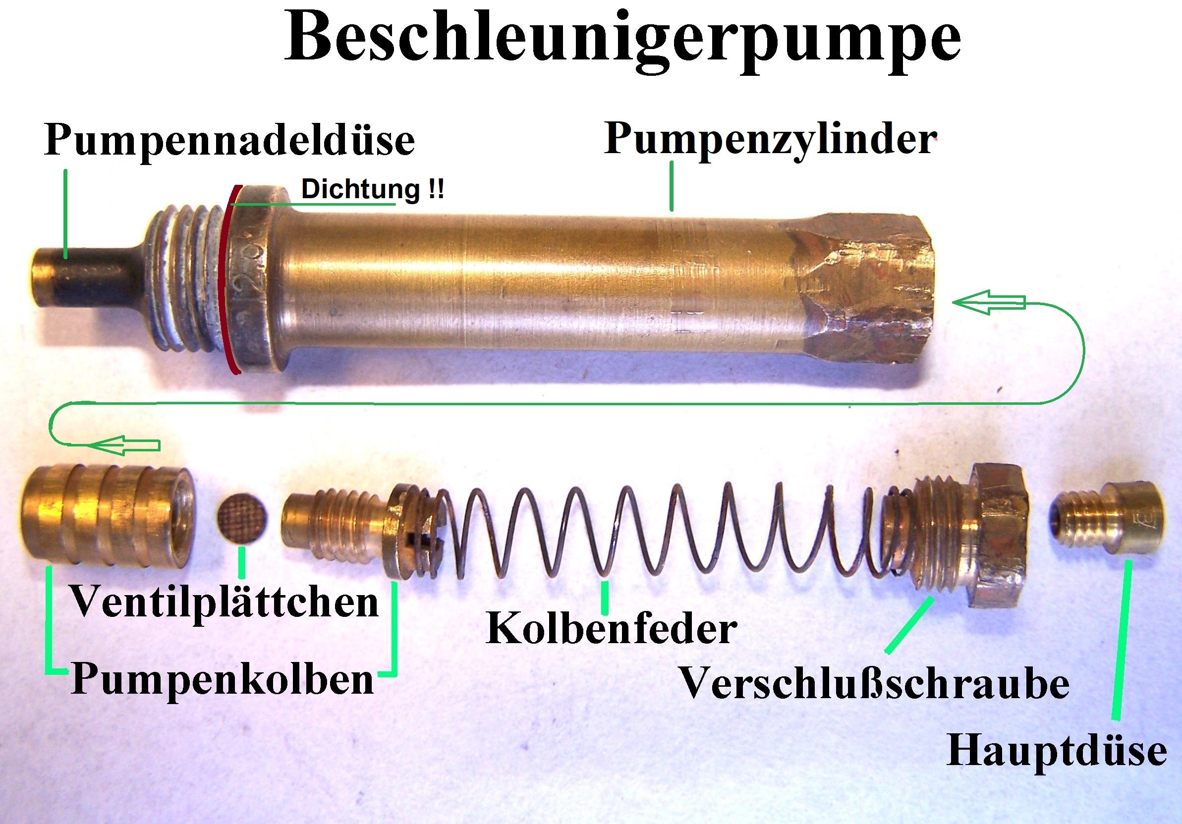

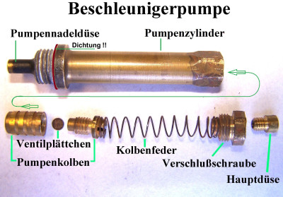

Thomas hatte Recht, ich habe die Beschleunigerpumpe ausgebaut und siehe, der Hobel läuft.
Bei genauer Betrachtung derselben fiel mir auf, dass zwar das Plättchen geht, aber 3 von 4 Löchern dicht sind.
Das kann natürlich nicht funktionieren. Ansonsten ist das System dicht, ansprühen brachte kein nennenswertes Ergebnis.

Die 4 Bohrungen im Pumpenkolben könnte man doch wieder freilegenTotty_2 hat geschrieben: 01.04.2024, 20:18
Fahren tut sich der Roller ganz nett jetzt, jedoch doof, dass der keinen Choke hat. Jetzt, wo die Pumpe raus ist krieg
ich den Roller nur mit Starterspray ans laufen. Ich habe mir bei Kleinanzeigen einen Dellorto geschossen, wenn ich den eingebaut habe werde ich berichten.
Totty
Den Pumpenkolben zwischen zwei Holzbacken in den Schraubstock spannen und mit einem passenden
Schraubendreher öffnen
