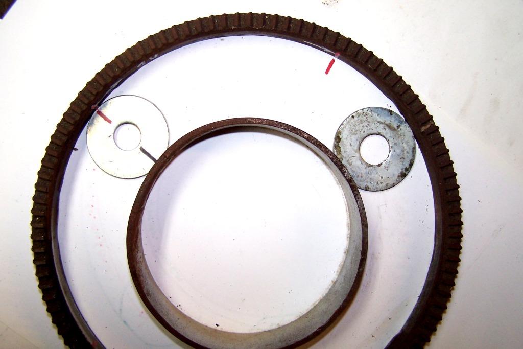

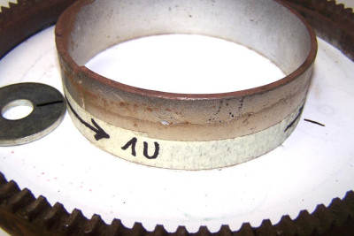

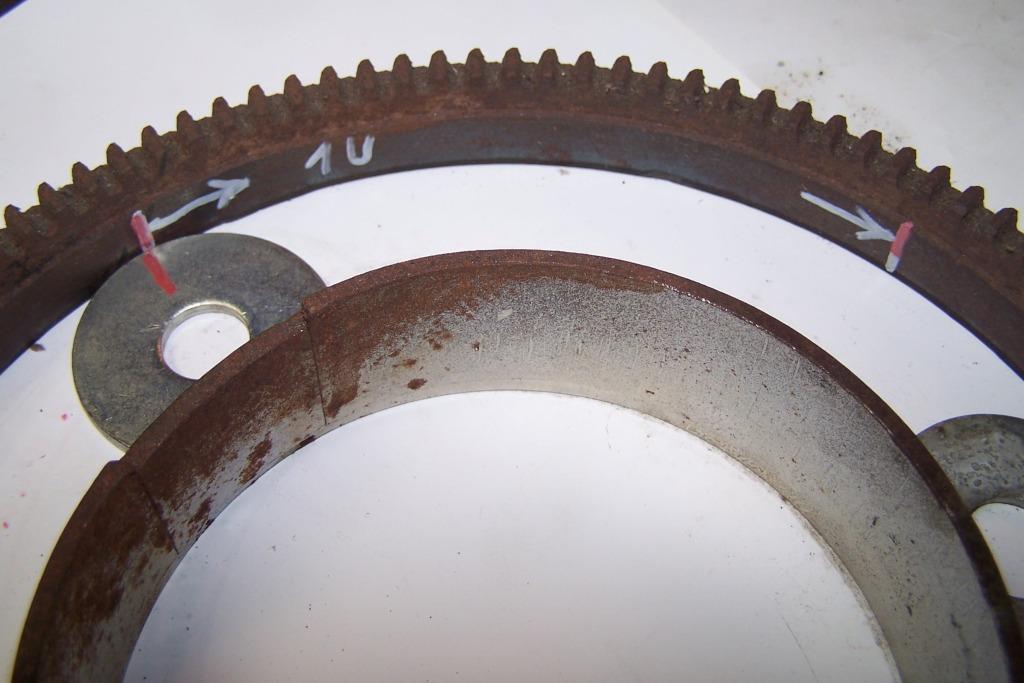

So....., ein Provisorium gebaut und ich war überrascht
Die Anfangs-Markierungen der Scheibe auf Aussen- und Innenring übertragen,
Die Scheibe entlang der Ringe um genau eine Umdrehung abgerollt und wieder Markierungen
angebracht. Die Scheibe wieder in Ausgangsposition gebracht und mithilfe einer zweiten Führungsscheibe
die markierte Scheibe mit Druck auf die Ringe genau eine Umdrehung abgerollt.
Ich konnte es erst nicht glauben und habe es ein paar mal wiederholt:
Die Markierungen waren innen und aussen nach einmaligem Abrollen wieder genau auf den
Markierungen, die die beiden Strecken begrenzen
Somit habe ich im praktischen Versuch meine Vermutung widerlegt und stimme natürlich
den mathematischen Berechnungen von GvO mit Dank und gerne zu

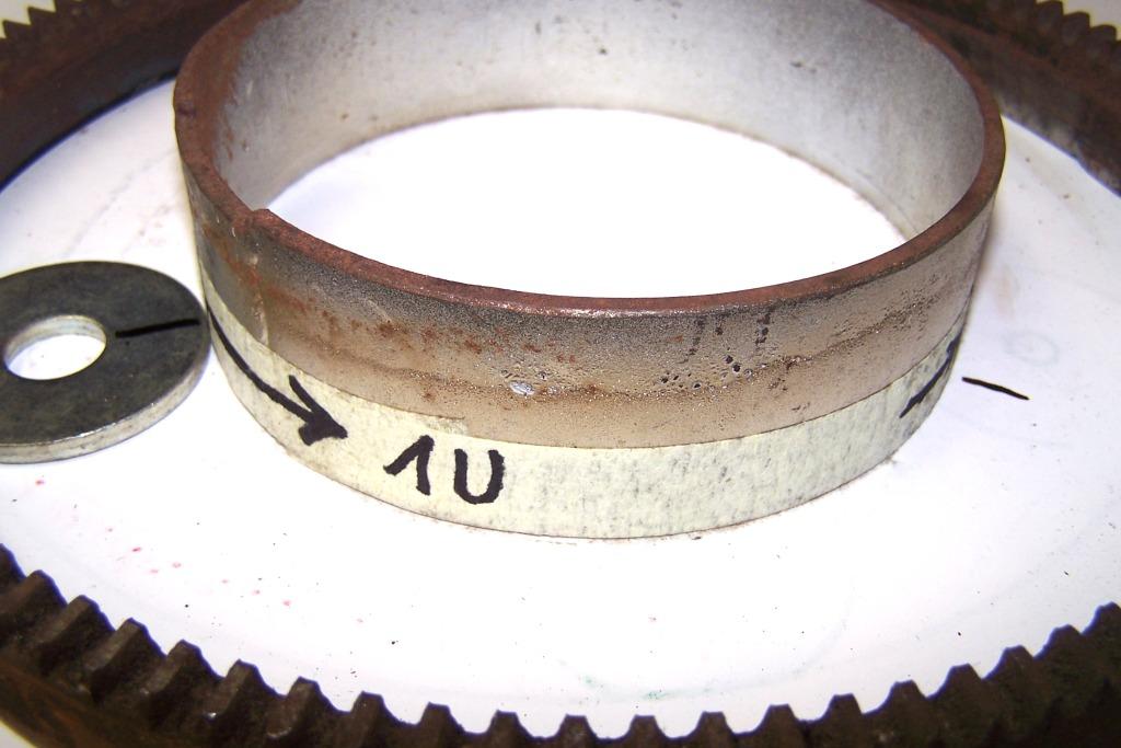

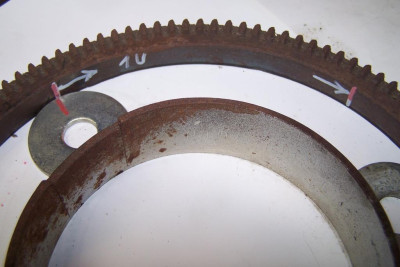

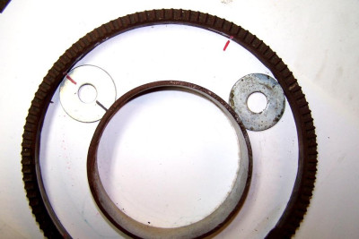

Ein Wälzlager übernimmt im Bereich der Kontaktflächen KEINE Gleitfunktion !
