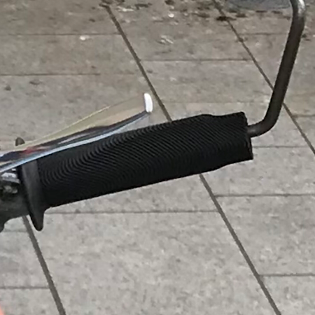

hallo,
ich habe sehr weiche und griffige mountainbike-griffe dran. die färben nicht ab und dämpfen vibrationen. ist zwar nicht orchinool, aber der fahrkomfort verbessert sich erheblich. habe auch immer wieder div. griffe vom club drangehabt, die sich selbst auflösten.

Re: Griffgummis färben ab
Hallöchen,
dann stell doch mal ein Foto davon ein und gib Hersteller,Artikelnummer oder Lieferant bekannt.
Sind die Dinger auch am äußeren Ende offen?Und wir hast Du das mir den verschiedenen Längen und Durchmessern gelöst?
Gespannt warte ich auf Deine Antwort.
hallo,
also ich habe mir die vor langer zeit mal an einem marktstand gekauft, waren geschlossen, und einfach auf die richtige länge abgeschnitten. aber in jedem fahrradladen kann man ja ausprobieren, welche konsistenz einem am besten liegt.
danke für das Bild und die Infos.
Längenkürzung also durch Abschneiden.
Aber wie verhält es sich mit den verschiedenen Innendurchmessern an den Heinkelgriffen?
