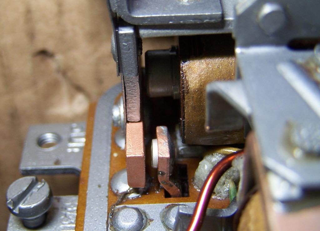

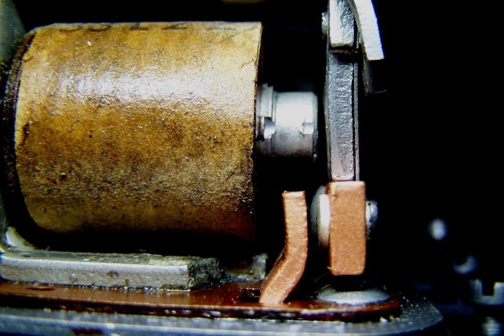

dann sehe ich da das Anlasser-Relais, aber ich sehe, zumindest meine ich zu sehen, dass da ein Kontaktplättchen (roter Kringel) fehlt. Auf der anderen Seite (grüner Kringel) ist es noch da.
Die Kontaktplättchen sind versetzt gegenüber angeordnet :idea:
Das "fehlende" ist an der Brücke befestigt :wink:

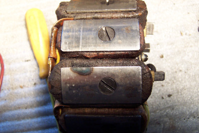

mach ich dann mal ganz in Ruhe morgen Abend. Wie im Bild
zu sehen, ist der Widerstand vom Pluskohlenanschluss gegen Masse 0,1 Ohm,
also Kurzschluss. Ich hab die drei Anschlusskabel auch gegeneinander gemessen.
Die Ergebnisse sehen folgend aus:
Zwischen D+ und DF = 4,8 Ohm
Zwischen D+ und 30h = unendlich
Zwischen DF und 30h = unendlich.
Irgendwo hab ich den Kupferwurm drin :twisted: !
Morgen geht's weiter.

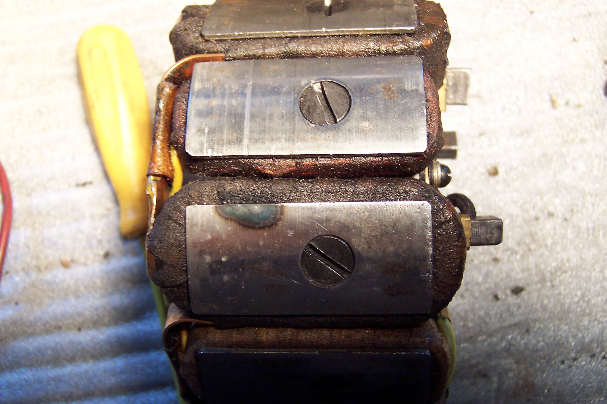

Hallo -don't like Monday,
ich glaub, ich hab den Defekt entdeckt :evil: :
Was ich noch nicht verstehe: Der Fehler ist bei einer rechteckigen Spule,
also Anlasserspule! Dann dürfte doch der Anlasser gar nicht funktionieren?
Anlasser hat aber bis zum Ausbau funktioniert, nur gab es keine ungeregelte
Spannung!
Fakt ist: Der Statot hat einen Schuss weg und muss repariert werden. Das werde
ich vom Club machen lassen!
Nochmals, vielen Dank für eure Unterstützung, das hilft ungemein!
Johannes

Oh ja, Johannes, das sieht nach einem Treffer aus. :) Dann haben wir uns ja doch noch zu einer Diagnose mäandert... Und warum Dein Anlasser trotzdem geht, tja, wenn es ein echter, satter Kurzschluss wäre, dann dürfte er nicht gehen. Scheint so zu sein, dass Du irgendwie noch genug Ampere durch den gesamten Anlasser bekommst, damit er dreht. Aber die gebläute Stelle erzählt schon von einem beachtlichen Strom, der da den kurzen Weg gewählt hat...
Wie auch immer – muss repariert werden. Wenn Du weißt, was Du tust und ein wenig Traute hast, kannst Du das auch selber. Alles keine schwarze Kunst am Heinkel.
Von daher: Sooooo schlecht ist der Montag gar nicht. :-) Und: Der Wert für den ohmschen Widerstand der Feldspule ist zwar nicht übermäßig aussagekräftig, aber er zeigt eine Tendenz, was den Zustand der Spulen anbelangt. 4,8 Ohm bei einem Bosch-System ist ein guter Wert. Ich denke wenn Du die Isolierung an der Anlasserspule wieder gerichtet hast, ist alles wieder in Butter.

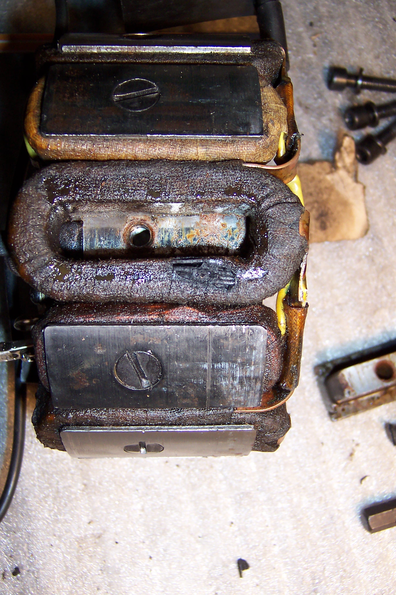

So, ich hab es mal einfach gewagt und den Spulenkern entfernt.
Was meint ihr, wie soll ich weiter vorgehen? Das "Loch", also halt
die Vertiefung in der man den Draht erkennen kann, mit einem
hitzebeständigen Klebstoff auffüllen?
Johannes

hast Du die Schraube gut lösen können? Oft sind die bombenfest und auch verstemmt. Das hat auch seinen Sinn, denn wenn sich so eine Schraube löst und in den laufenden Rotor gerät, dann ist es vorbei mit der Lichtmaschine. Daher beim Zusammenbau: Wirklich festziehen, ich nehme dazu noch Loctite Schraubensicherung hohe Festigkeit.
Tja, diese Spule ist hinüber. Aber das ist jetzt kein Weltuntergang. Nun hast Du verschiedene Möglichkeiten:
... Du kannst alles jetzt die beschädigte Spule leicht anheben, die Schadstelle etwas zu säubern und mit einem Isolierband umwickeln. Dazu nehme ich das Gewebeklebeband von 3M Scotch 27U. Dann baust Du alles wieder zusammen. Wird funktionieren.
... Du kannst die kaputte Spule auslöten und ich schicke Dir eine Boschanlasserspule, die Du dann einlötest. Ist etwas aufwendiger und beim Löten muss man schon einen passenden Lötkolben haben. Mit so einem kleinen Elektroniklötkolben wird man da nichts.
... Du kannst sagen, Hoppla, der ganze Stator sieht gar nicht mehr sooooo gut aus, er ist verölt und so mag ich ihn so nicht mehr einsetzen. Dann wird es das Beste sein, ihn doch einzuschicken und ihn beim Club grundüberholen zu lassen. So eine Grundüberholung kann man auch alleine machen, aber da würde ich von abraten. Das würde ich erstmal mit einem kaputten Magnetsystem üben und nicht den einzigen Stator zum Üben nehmen, den ich habe.
