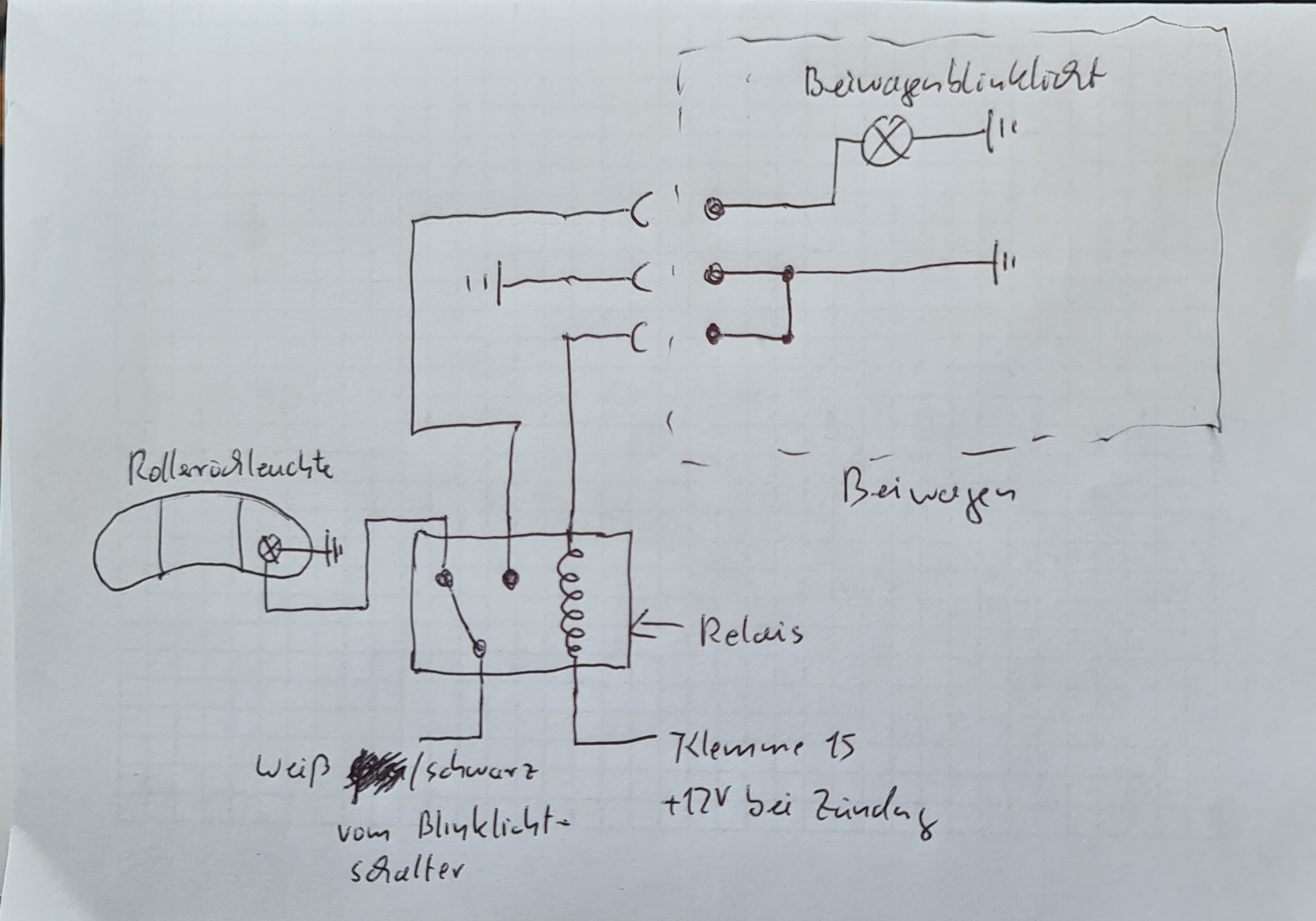

Hi Tommy,
man hilft ja gerne. Aber ich weiß leider immer noch nicht genau, was Du nun machen willst. Willst Du eine "aktive" Lösung, also mit einem Relais oder eine "passive" Lösung mit einem Stecker, der über eine Schaltfunktion verfügt? Wenn Du aktiv arbeiten willst, dann musst Du darauf achten, dass Dein Relais nur bei eingeschalteter Zündung schalten kann, sonst zieht es Dir auf Dauer Deinen Akku leer. Wenn Du das passiv machen willst, muss der Stecker schalten können. Jedenfalls dann, wenn Du keinen Blindstecker mit Brücke verwenden willst. Was diese Stecker angeht: Ich kenne da Steckverbindung, die sowas können. Sie kommen aus dem Ton-Bereich, es ist diese XLR-Reihe, die können viel ab, sind für den rauen Alltag in der Bühnentechnik gemacht. Ob die im KFZ-Bereich zulässig sind, weiß ich nicht. Auf jeden Fall brauchst Du eine Steckverbingung mit drei Polen, statt nur zweien (wenn Du nicht elektrisch Zaubern willst, geht aber auch, wenn es sein muss).
Wenn ich an Deiner Stelle wäre, würde ich es aktiv machen und eine KFZ-Steckerkupplung verwenden, die bei Anhängern in Einsatz kommt. Da sind dann noch ein paar Pole übrig, aber das stört ja nicht, kannste dann noch ein Begrenzungslicht, eine Leselampe oder USB-Ladebuchse für den Beifahrer mit rüberziehen. :-)
Hier mal ganz schnell ein gekritzelter Schaltplan für die aktive Lösung.
Verschaltung aktive Lösung
Viele Grüße aus Wiesbaden volker

Hallo Volker!
Deine Lösung scheint mir die einfachste zu sein.

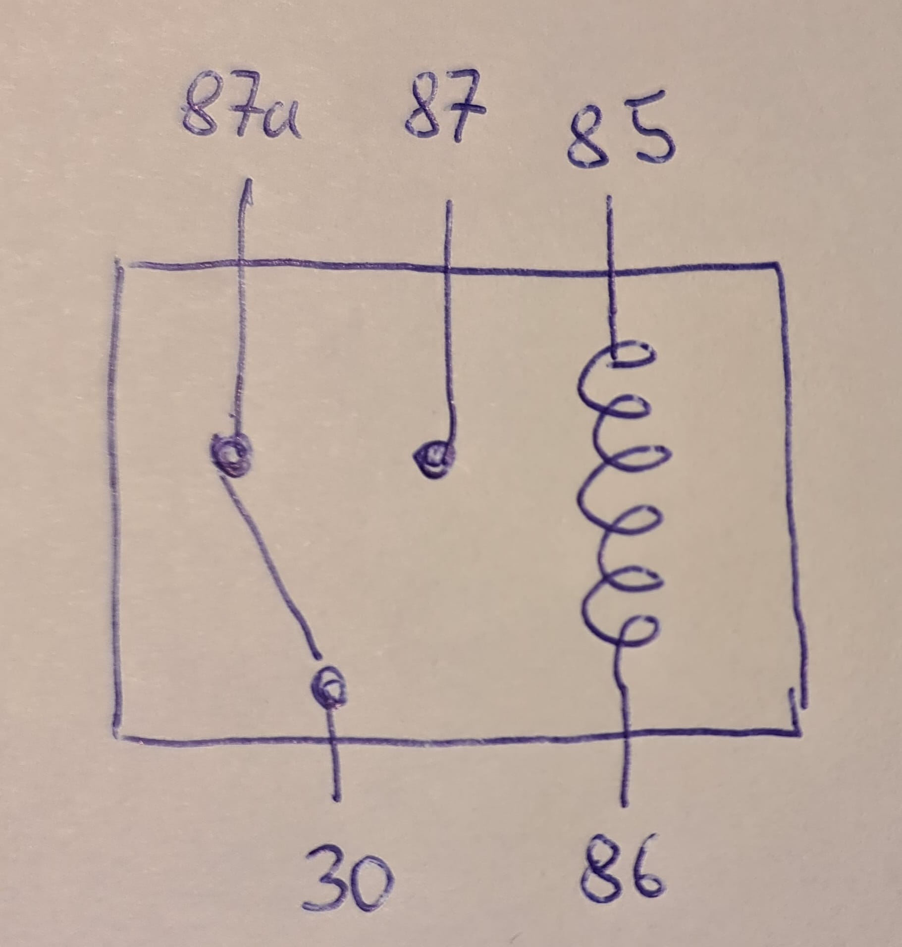

Wenn Du mir jetzt nur noch schreiben könntest, welche Kabel beim Relais an 30, 85, 86, 87 und 87a kommen?
Ich nehme an, dass 87 und 87a an Blinker Roller und Blinker Boot kommen, 30 bekommt Strom bei Zündung
LG, Tommy

Hi Tommy,
... das sieht dann so aus, meines Wissens ist 87a beim Wechsler geschaltet, wenn die Relaisspule stromlos ist, aber ganz sicher bin ich mir nicht. Kannste ja Durchmessen oder auch ausprobieren. Wenn Du die Kabel 87a und 87 vertauscht, blinkt hinten rechts eben gar nichts.
Belegung standard KFZ-Relais 1x Umschalter

Das schwarz / weiße Kabel an den Blinklichtschalter: Bleibt der Anschluß am Schalter dran?
Wo kommt das Kabel vom Relais 85 dran?
Kann ich das Kabel für 87 am Relais auch vom VR Blinker nehmen oder muß es von HR sein?
Bleibt dann der orig. Anschluß dran oder schließe ich hier direkt an die Birne an?
Der mittlerweile verzweifelnde Tommy

Ausser: Kann es sein, dass Klemme 85 des Relais auf Masse des Beiwagens gelegt werden muss?
Allerdings bekommt der Beiwagen ja schon durch das Ankoppeln der Stange an den Roller automatisch den Massekontakt.
Dementsprechend weiss ich immer noch nicht, wozu das Kabel von Klemme 85 des Relais sein soll.
Gruss, Tommy

wenn 86 12V plus ist muß 85 auf Masse, sonst schaltet das relais nicht. Und zwar so wie der Kollege das in dem Plan eingezeichnet hat.
Also Masse auf einen Kontakt der Kupplung, von einem anderen dann auf 85. Diese beiden Kontakte müßem im Stecker dann verbunden sein. Ob du das dann mit Masse des Beiwagen verbindest ist dir überlassen, schadet aber sicher nicht.
