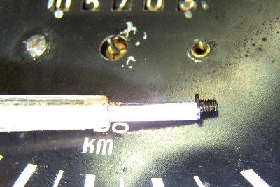

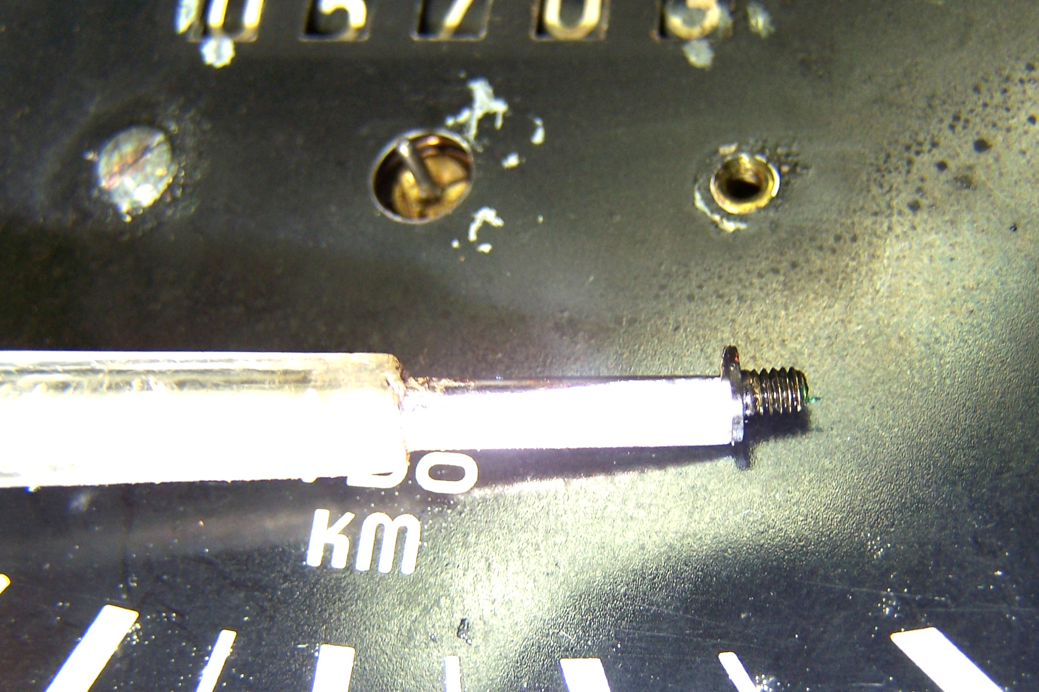

Natürlich ist das untere Teil zu dick und geht nicht richtig in die Tachoantrieb rein. Muss ich also etwas alschmiergeln.Das Tachoglas ist auch scho recht blind, werde ich bei der Gelegenheit auch noch etwas polieren.
Ich habe schon immer bemerkt, dass die Tachoscheibe beim Fahren sich etwas bewegt und dachte vielleicht muss das sein. Jetzt sehe ich aber dass zentral 2 kleine Löcher sind womit die Scheibe wohl befestigt wird. Weiss jemand was für ein Gewinde das ist? M1,0 1,2??
Danke Bernd, war sehr hilfreich. Übrigens, kein Schrauber, so gut wie keine Erfahrung aber mit gesundem Menschenverstand ausgestattet und nicht mit 2 linken Händen arbeitend.
Beny
Kleiner Nachtrag:Alles gut gelaufen Tacho geht nicht. Ich fürchte ich muss doch noch an den Mitnehmerring. Das wollte ich mir eigentlich ersparen. Schade.
Ich kann jetzt auch den Chromring vom Tacho einfach abnehmen. Ist das richtig? Die Scheibe unter dem Chromring sieht bei mir auch etwas anders aus als im Shop. Dichtring war übrigens auch keiner im Tacho.
Beny
Beny
Beny

Erst dachte ich Du meinst das Glas, jetzt kommt mir aber der Gedanke, dass Du vielleicht das Zifferblatt meinst
Wenn das so ist, es handelt sich um kurze Flachkopfschrauben M 2,0
Was meinst Du mit Tachoscheibe ?Ich habe schon immer bemerkt, dass die Tachoscheibe beim Fahren sich etwas bewegt
Ich kenne das nur von Fahrtenschreibern.

Genau die meinte ich. Im Shop habe ich sie nicht gefunden, kann das sein??

Einzelteile zum Tacho, wie Schrauben, Tachoeinheit, Gehäuse etc. werden nicht im Shop angeboten. Scheibe, Chromring, Dichtung, Befestigen und Zifferblatt sind bestellbare Ersatzteile.
Anh
Beirat GmbH
PS: Das erste wonach man schauen sollte, wenn der Tacho nicht geht, ist der Mitnehmerring am Tachoantrieb. Die Aussparungen scheren oft ab wenn der Tachoantrieb durch Verschleiß und/oder mangelnde Pflege blockiert.
Anh
Beirat GmbH

hast Du mal den Tacho etwas geschüttelt ?
(nicht zu sehr, dass sie nicht in`s Zählwerk geraten)
Vielleicht haben sich diese 2 Schräubchen gelockert und liegen im Tachogehäuse
Wenn Du welche brauchst, würde ich es mal bei Modellbau versuchen.
