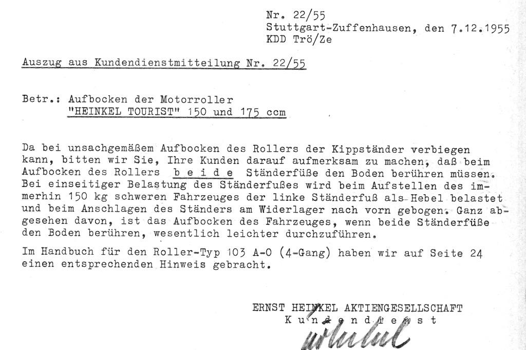

Hier ein Auszug aus der Kndendienstmitteilung der Heinkel A.G. vom 07.12.1955 :

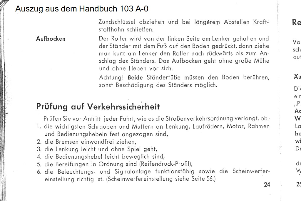

Auszug aus dem Handbuch für den 103 A-0:
Das Prinzip gilt m.E. auch für den 103 A-2
Die meisten machen den Fehler (weil`s halt bequemer ist) und ziehen den Roller zu sich heran :?
Dann muss natürlich der Roller über EIN Ständerbein umso höher über den toten Punkt gehoben werden
und sackt dann natürlich auch mit voller Wucht in den Anschlag :x
Und mit den Anschlägen gebe ich Dir (Bernd) 100 %ig Recht:
Je weiter sich der angeschlagene Ständer nach hinten neigen kann, umso mehr Kraftaufwand kostest es, diesen
wieder über den toten Punkt zu bringen !
Zum Abbocken stelle ich jeweils ein Bein links und rechts neben der Trittplatte auf den Boden und fahre mit
dem ersten Gang kurz an :D
