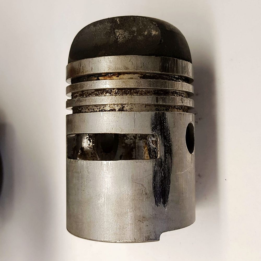

Hallo Werner!
Wenn der Zyl. nicht restlos misshandelt wurde, kann man den ausschleifen und neu mit Nikasil beschichten.
Dafür muss der Kolben aber noch brauchbar sein. Etwa 120€ muss du für die Beschichtung rechnen.
Allgemein wird gutes berichtet. Die Fa. ist in Bruchsal. Gucke mal im Netz unter Zyl. beschichten, oder schicke mir eine PN
Gruß Jürgen
Gruß Jürgen

Die Antwort auf die Frage ob Feinbohren (nicht Schleifen) und Honen erforderlich ist gibt das Vermessen des Zylinders.velorex350 hat geschrieben: 08.09.2021, 08:51 Generell wird mir aber viel zu viel geschliffen. Man liest in allen Foren, kaum wird ein Motor angefasst, dann wird auch der Zylinder geschliffen. Die Frage ob es erforderlich ist wird gar nicht gestellt.
Wenn immer der Zustand des Kolbens es zulässt, verwende ich diesen wieder. Ich beschichten diesen dann aber. Die Dicke der Beschichtung ist ca. 0,1 mm. Um dieses Maß hone ich dann den Zylinder.
Diese Methode hat zwei große Vorteile:
1. Der alte Kolben kann wiederverwendet werden
2. Der Zylinder muss nicht auf das nächste Übermaß gebohrt werden
Kolbenbolzen, Sicherungsclips und Kolbenringe kommen natürlich in jedem Fall neu.
