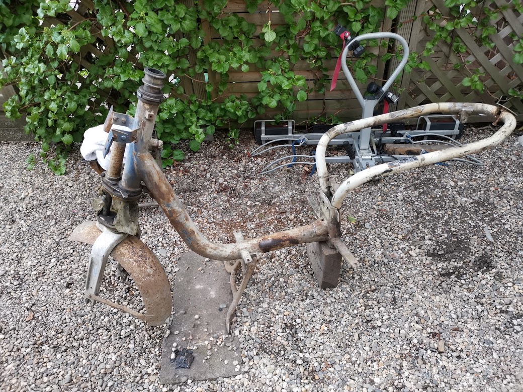

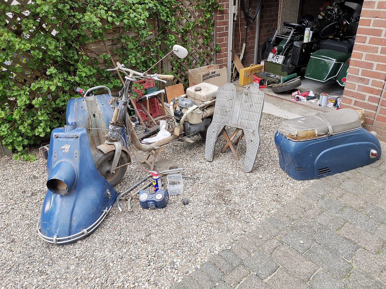

So, am vergangenen Wochenende habe ich doch ein wenig unerwartete Zeit für das rostigste Hobby der Welt abgezwackt.
Wenn man einmal den Auslöser gefunden hat ist das ja relativ schnell erledigt.
Auseinander jedenfalls...
Die vorläufige Bestandsaufnahme ist natürlich durchwachsen:
Fehlteile so gut wie keine, schonmal schön.
Blechteile bis auf kleine Risse an den oberen Haltern der Sturzbügel in Ordnung, Lack daran nunja, darf aber erstmal so bleiben.
Der Rahmen selber ist von Motorhalterung nach vorne leider fast völlig von Lack befreit und mit der braunen Pest verschönert. Im Moment schwanke ich noch zwischen selber aufarbeiten oder komplett pulverbeschichten lassen.
Mir persönlich gefällt gebrauchter Zustand besser als neu, ausserdem bin ich jetzt mit knapp über 400 für Ersatzteile im Heinkel-Shop ohnehin schon gut dabei... (liest der ein oder andere vom Shop hier mit? Nächste Woche gibt es eine lange Liste, nur mal vorneweg
Felgen und Schutzbleche möchten auch komplett neuen Lack, sind aber zu retten.
Auf jeden Fall ist für den Neuling doch erstaunlich, wie wenig vom Roller übrigbleibt wenn man das Blech wegnimmt. Vielleicht hat die falsche Vergaserklappe sich 1959 eingefunden, aus dem Jahr liegt mir eine Schätzungsurkunde der deutschen Automobil-Treuhand vor. Könnte ja ein Unfall mit Wiederaufbau gewesen sein. Ich werde nach Fertigstellung versuchen, von den Kindern des Erstbesitzers Informationen zu erhalten.

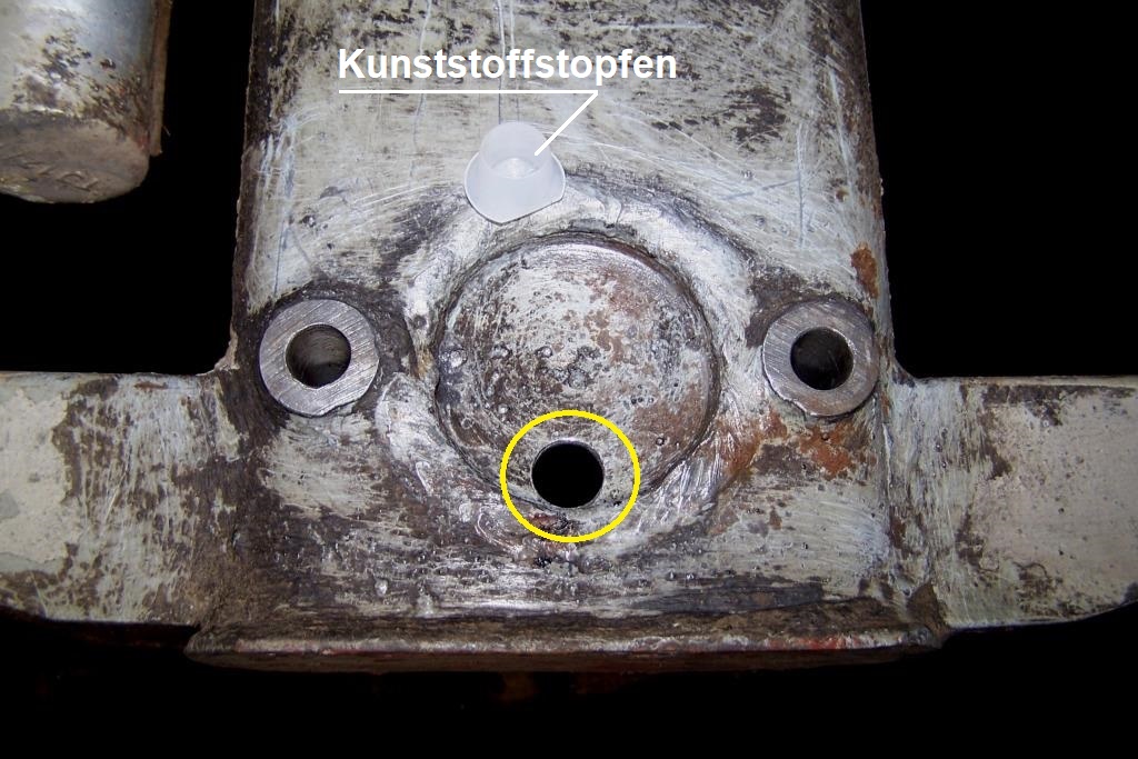

Servus Oliver,
eine kleine Ergänzung zu Hans`s (alias Velorex350) guten Tipps:
Bisher habe ich meine Rahmenrohre und auch mal die einer Komplettrestauration mit
Hohlraumversiegelung für Oldtimer (FluidFilm) ausgesprüht. Schaden kann es ja nichts
Heute habe ich mal einen alten 103 A-0-Rahmen angebohrt (gelb eingekreist), um mal mit
meinem Endoskop hineinzuschauen und habe keinen auffälligen Rostansatz gesehen
Leider ist die Bildqualität meines Billigproduktes nicht besonders, deshalb kein Foto vom
Display
Auffällig ist, dass die hier eingepresste Druckluft am Rahmen nirgends entweicht
D.h., Es wurden werksseitig keine Be- und Entlüftungsbohrungen vorgesehen.
Vielleicht ist das der Grund für den relativ guten Erhalt der Stahloberfläche im Inneren des
Rahmenrohres
(Kein Eindringen von Feuchtigkeit und bei eingeschlossener Luft, die eine
relativ geringe Feuchtigkeit besitzt, auch keine Bildung von Kondenswasser
Anders dürfte es bei den seitlichen Rahmenrohren aussehen, die ja an beiden Enden mit Bohrungen
versehen sind.
Und gerade auch diese Rohre wurden von mir profilaktisch mit Hohlraumschutz behandelt

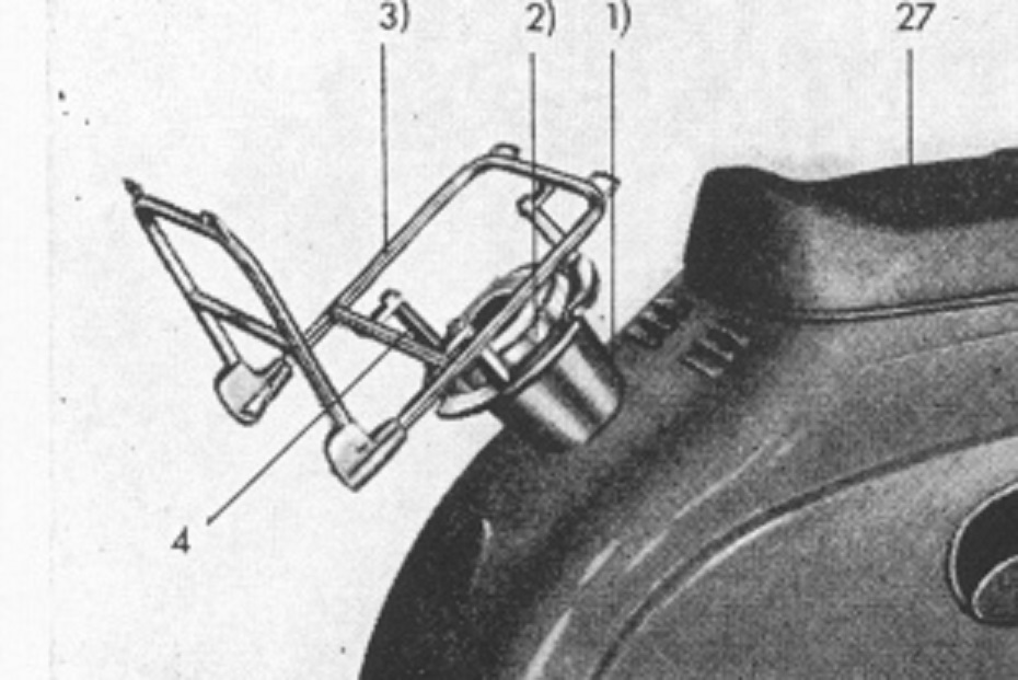

Oliver, habe auf Deinem Foto gerade den Gepäckträger gesehen.
Außer, dass dieser recht verbogen ist, fällt mir noch etwas gravierendes auf:
Soweit ich weiß, war auf der 8" Dreilochfelge immer ein Klapp-Gepäckträger montiert Ich kann mir nicht vorstellen, dass das jetzige Teil ohne Anpassung der Halter auf
den originalen 3-Loch-Reserveradträger passt
Leider sind diese Klapp-Gepäckträger sehr sehr selten

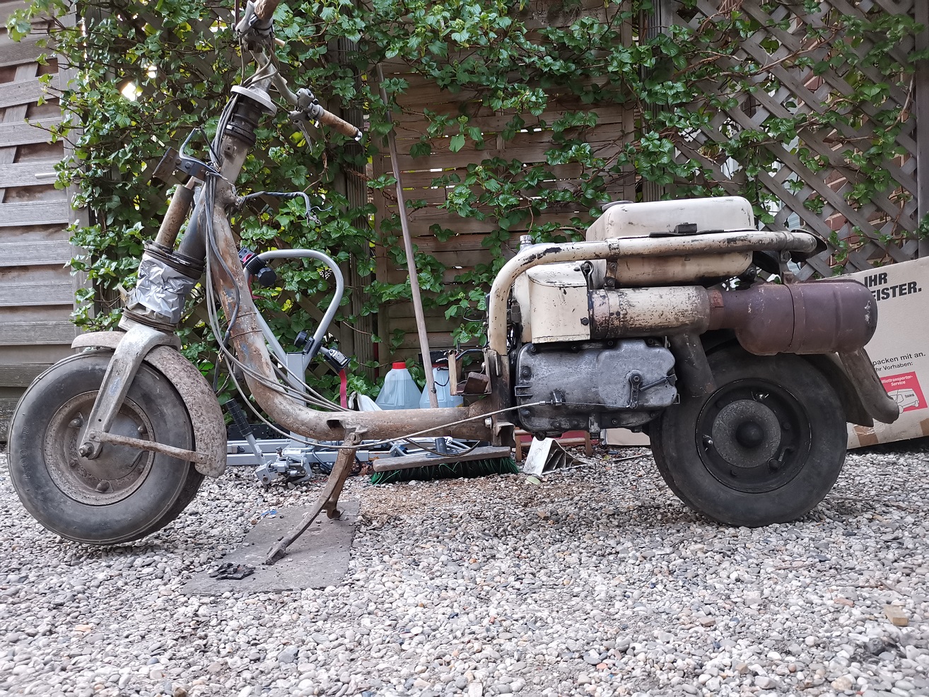

Hallo in die Runde,
wenn ich jetzt noch das Geheimnis der vorderen Gabel löse, habe ich den point of no return wohl erreicht.
Gabel aus dem Rahmen ist ja nicht wirklich das Problem, aber dann die Gabel zerlegen ist mir doch noch ein Rätsel.
Aber das ging mir bei den Federbeinen meiner BMW immer schon so und dann klappt es doch. Bernd, scharfes Auge kann ich nur sagen. Der Gepäckträger ist eher schlecht als recht auf die Dreipunktbefestigung umgeschweisst. Muss halt so bleiben, bis sich irgendwann die Teilemärkte wieder öffnen oder mir sonstwie ein echter Träger zuläuft. Vielleicht in Verbindung mit einer Uhr
Ansonsten habe ich mich anhand der recht guten Grundsubstanz dazu entschieden, den kleinen Weg zu gehen:
Der nicht originale Lack, der ja vor mehr als 50 Jahren schon draufgekommen ist darf bleiben, ein paar Kilo Muskelschweiß, Lackreiniger, Politur, Spachtel und Ersatzlack in noch nicht mengenmäßig festgestellter Aufteilung werden da noch draufgehen.
Der Rahmen wird, wie auch Felgen, Schutzbleche, Reserveradhalterung und Stoßdämpferhülsen entrostet und mit Pinsel lackiert. Einen Liter Hohlraumversiegelung habe ich auch noch im Regal stehen. Bei der Farbgebung gehe ich zu Hellelfenbein und Silbergrau, das ist zumindest in der Nähe vom Original und sprengt nicht gleich die Kasse für einen Verchromer.
Die Verkabelung sieht bis auf wenige Stellen ziemlich gut aus, da wird partiell eventuell erneuert.
Die Aluteile möchten natürlich eine ausgiebige Reinigung und Politur.
Und beim Motor hoffe ich einfach weiterhin das beste, bisher weiß ich ja nur, dass er dreht...
