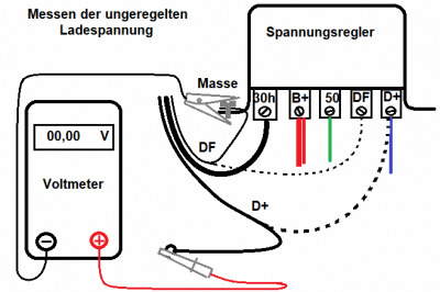

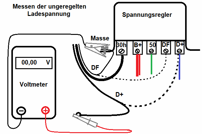

Hier wurde schon mal manipuliertaber die Ladekontrollleucht (li-orange) leuchtet die ganze Zeit.
Die Ladekontrollleuchte ist bei jedem Kfz. ROT und befindet sich im Heinkeltacho immer RECHTS !
Werksmäßig wurde beim Tourist auf eine Kontrollleuchte für das Fernlicht verzichtet !Die Fernlichtkontrollleuchte geht nicht, im Gegensatz zum Fernlicht, das geht.
Wie auch Denny schreibt,
als erstes die Stromquelle (ungeregelte Spannung der LIMA) prüfen:
Am Regler die schwarzen Leitungen an DF und D+ abklemmen, DF und Masseleitung des Messgerätes
an Masse klemmen, D+ Leitung mit Plusleitung des Messgerätes verbinden, Messgerät auf mind. 2-stellige
Anzeige stellen (bis 99,99 V).
Motor starten und Drehzahl allmählich erhöhen. Die Spannungsanzeige muss bei mittlerer Drehzahl 60 V
mühelos überschreiten !
Ist das der Fall, die Prüfung abschließen, da damit die LIMA sehr stark belastet wird ! Erst wenn sichergestellt ist, dass die LIMA genug Spannung liefert, kann die geregelte Spannung
des Reglers gemessen werden:
Prüfleitungen des Messgerätes an den Batteriepolen anklemmen (die Ruhespannung der Batterie wird angezeigt).
Motor starten und die Drehzahl bis in den höheren Bereich erhöhen.
Die Anzeige muss dabei auf mind. 13,8 V, höchstens aber auf 14,5 V ansteigen !
Flüssigsäure-Batterien vertragen gelegentlich auch schon mal eine Ladespannung von 15 V, jedoch
nicht im Dauerbetrieb
Ist LIMA und Regler O.K., dann sollte mal der Verlauf der Leitungen zur Kontrollleuchte
kontrolliert werden.
Siehe hier:
viewtopic.php?f=3&t=3358&p=20442&hilit= ... hte#p20442
ACHTUNG bei elektronischen Bauteilen, insbesondere Spannungsregler:
Vertauschen der Batterieanschlüsse zerstört blitzschnell die Elektronik des Reglers !!!
