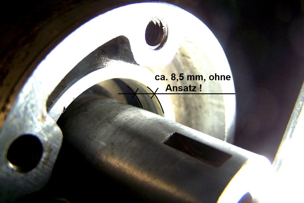

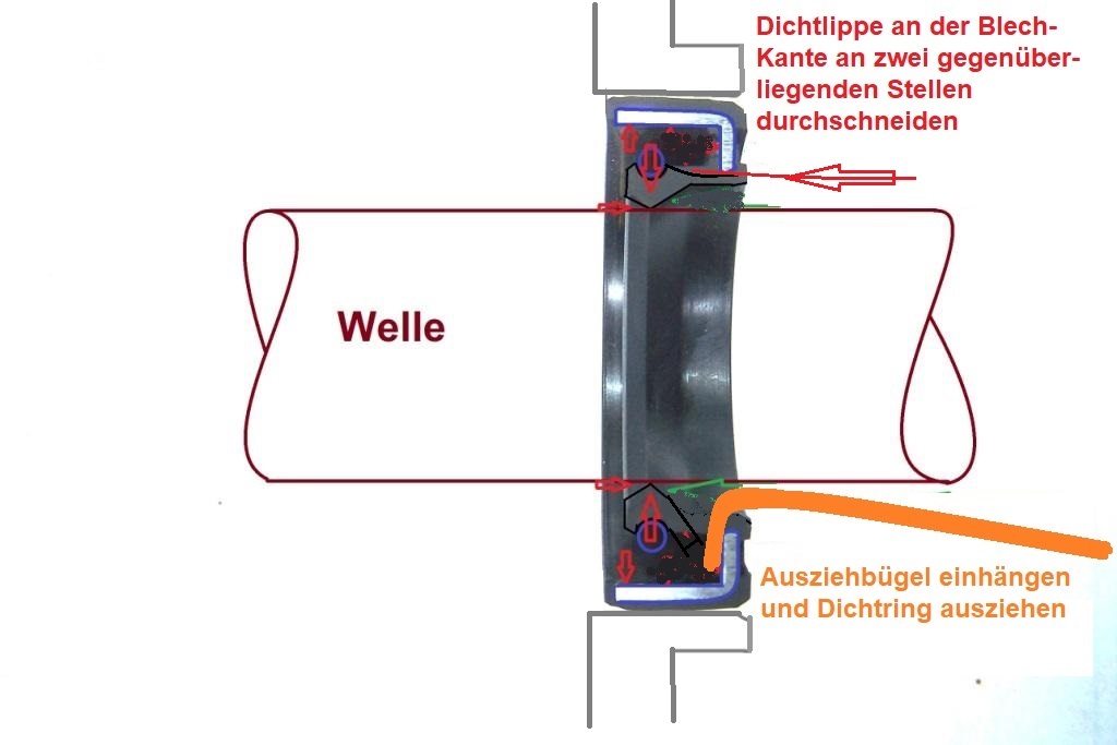

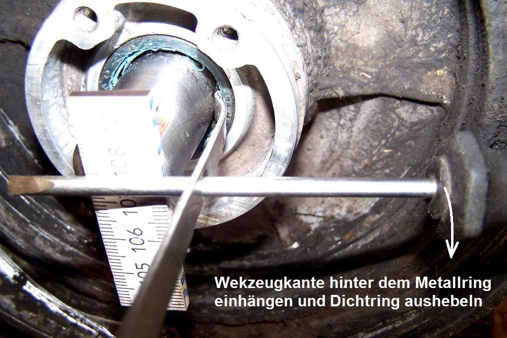

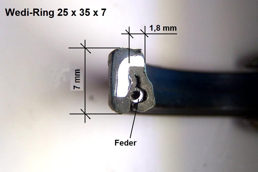

Bei diesem Wellendichtring 25x35x7 halte ich es für unmöglich, diesen ohne Beschädigung der DichtflächeScoot-Bike hat geschrieben: 22.09.2020, 12:14 Gerade wenn du sowieso die Lima-Kohlen kontrollierst ist auch die Erneuerung des KW-Dichtringes leicht möglich. Leicht möglich ... auch ohne das der Motor zerlegt wird (je nach Bauform den Dichtring zwischen Lippe und Aussendurchmesser ggf. 3 x anbohren oder direkt mit Spaxschrauben versehen und so Pö a`Pö mit einer Zange aus dem Sitz ziehen. Dann sieht man auch den Zustand der Dichtbahn auf der Welle und kann entsprechend einen neuen Dichtring anders, z.B. nicht so tief positionieren
am Kurbelwellenstumpf durch Anbohren und mittels Spaxschrauben auszuziehen
Ich habe mir hierzu eine andere Methode einfallen lassen: Genaueres auf Anfrage, da zu viele Fotos
Beim Einbau des neuen Wedi-Ringes ist Vorsicht geboten !
Der Sitz im Kurbelgehäuse besitzt keinen Ansatz, der das zu tiefe Einklopfen verhindern würde
Die Sitzbreite beträgt auch nur ca. 8,5 mm ! Eintreiben bis Außenfläche des Alu-Sitzes

- Beiträge: 3505
Re: Fragen zu 103-A1

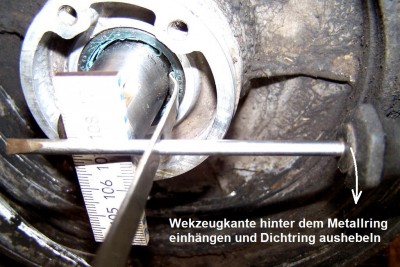

Servus Denny,
hier noch die "fehlende" Abbildung: Mit dem spitzigen Messer auf den KW-Stumpf achtgeben !
Das Ausziehwerkzeug ist etwas weicher als der KW-Stumpf und hinterlässt beim
Einhängen hinter den Blechrand keine Spuren auf dem KW-Stumpf.
Nach dem Ausziehen des Dichtrings die Dichtfläche am KW-Stumpf betrachten und evtl.
mit Polierleinen oder Schleifvlies etwas abziehen
P.S.:
Die kurzen roten Pfeile sind noch von einer ursprünglichen Zeichnung und haben
nichts zu bedeuten.
P.S.:
nichts zu bedeuten.
Vielen, vielen Dank Bernd

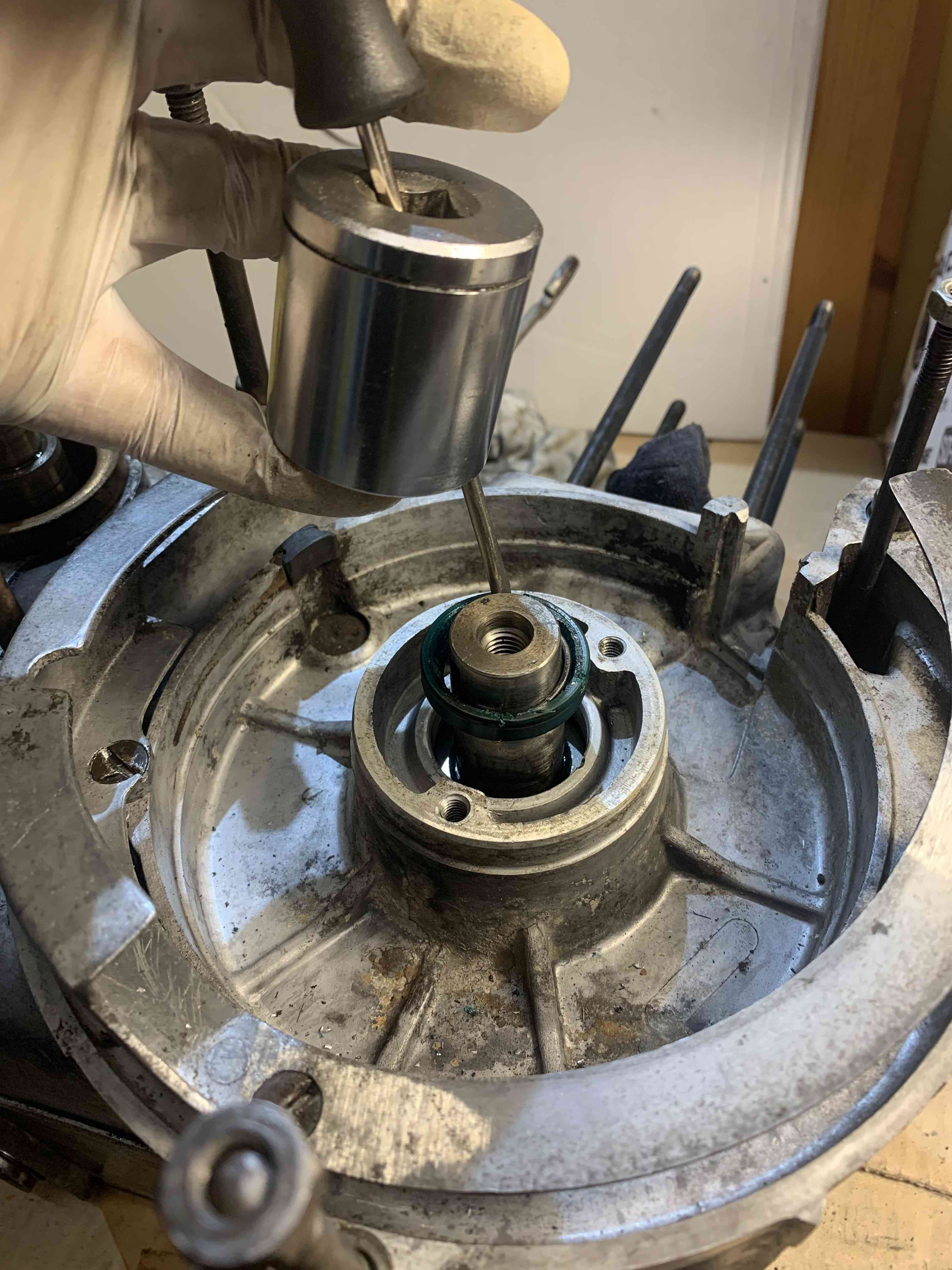

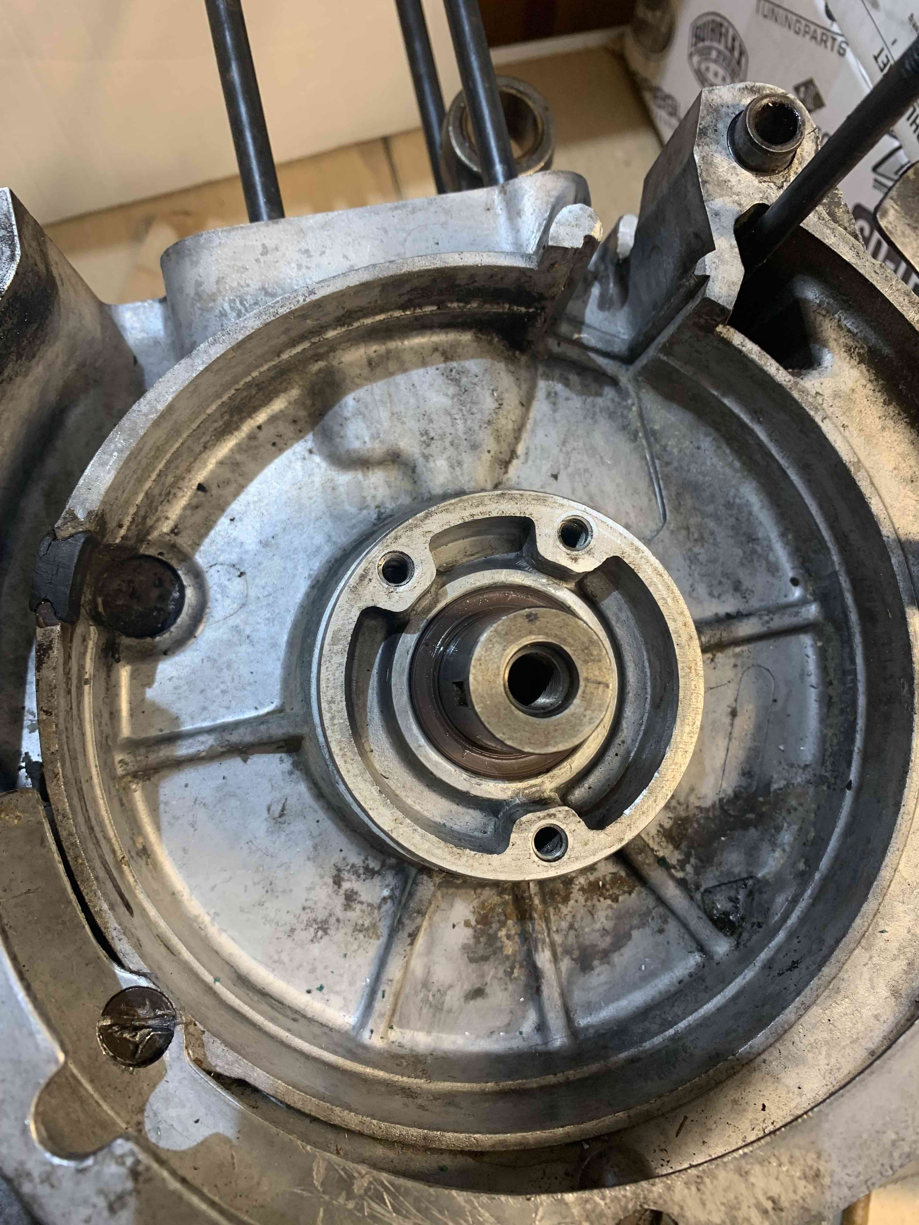

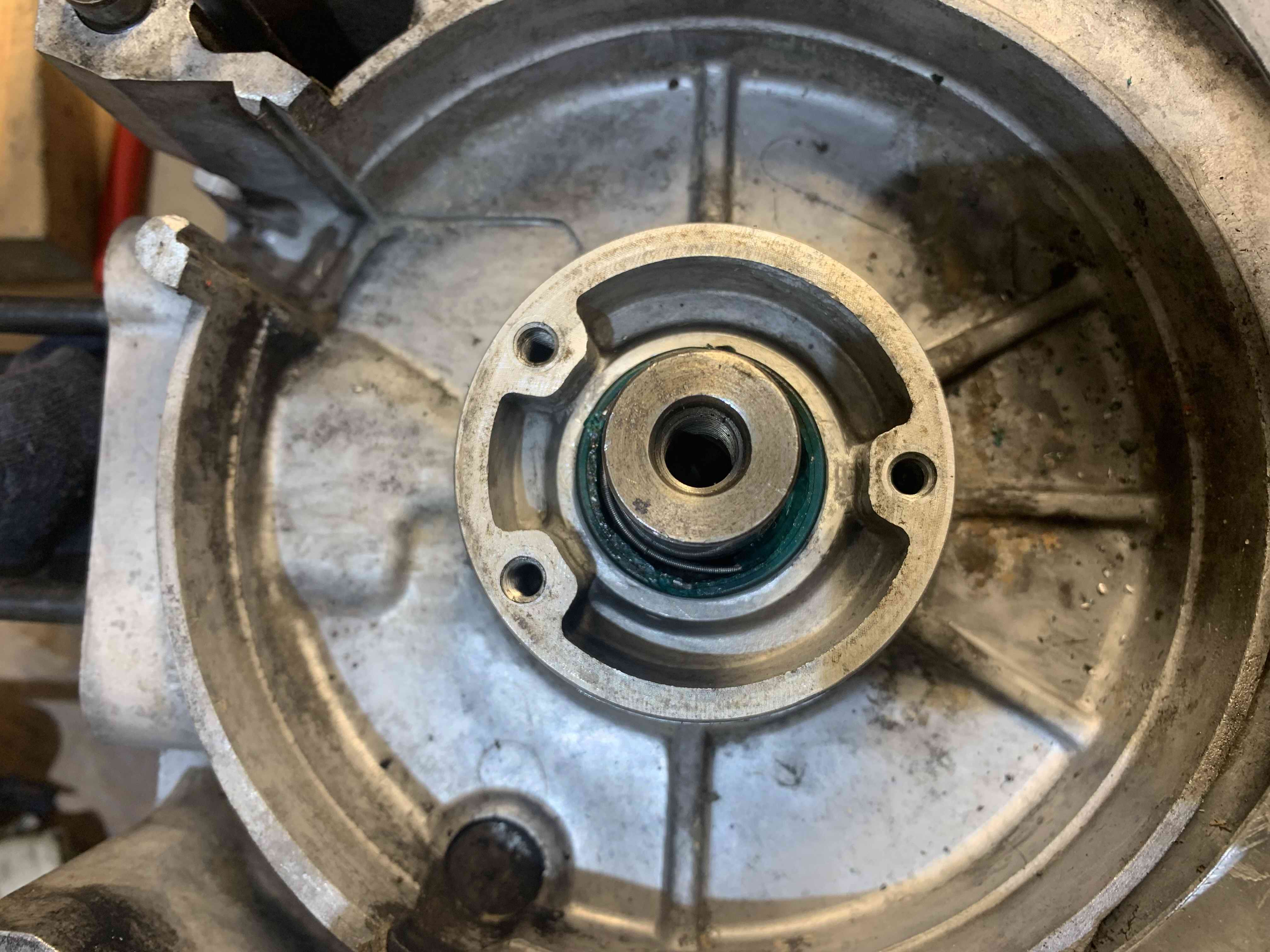

Meinerseits möchte ich an dieser Stelle zur vorstehenden Diskussion um die Demontage des Kurbelwellen-Wellendichtrings (WDR) auf der LiMa-Seite meine Erfahrung teilen:
Den Trick mit den Spax-Schrauben hatte ich auch bereits mehrfach aufgefunden und als "logisch" / machbar angesehen. Leider funktionierte das aber bei besagtem Ring überhaupt nicht, da der Metallrand, in den man die Löcher einbringen kann, zu schmal ist und sofort in Richtung Welle ausreißt - spätestens dann, wenn man die Schraube eindreht.
Die Methode funktioniert also vermutlich nur bei größeren WDR mit breiterem Metallrand - auch läuft man Gefahr, beim Bohren den Sitz im Gehäuse zu beschädigen.

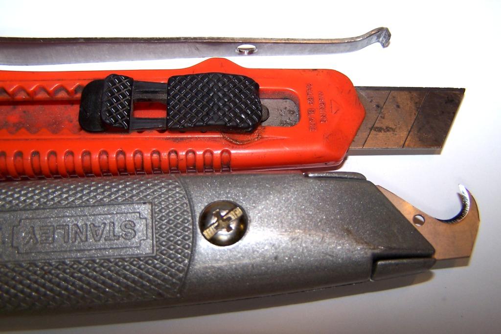

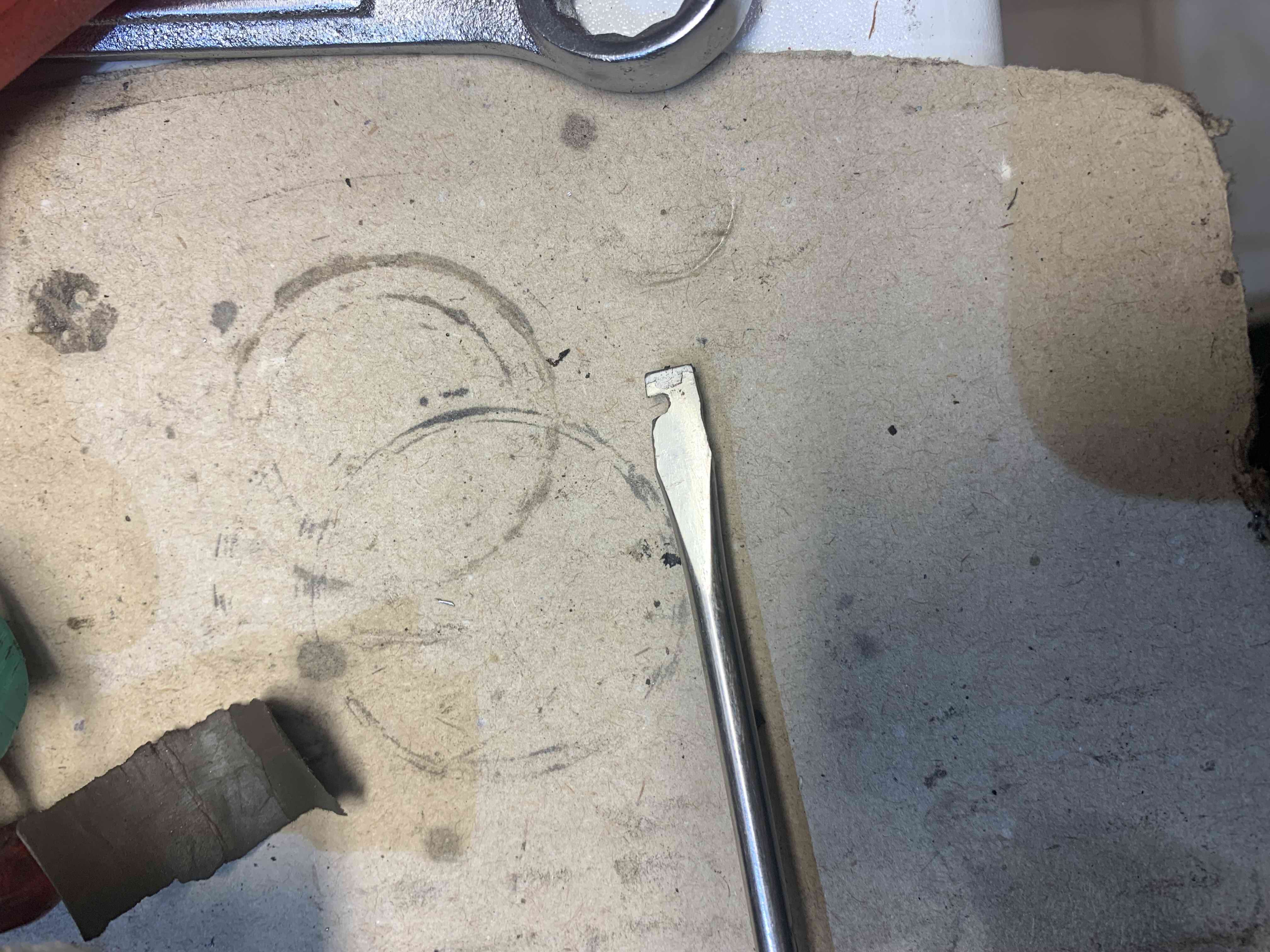

Wie auch vorstehend beschrieben trennte ich mit einem sehr scharfen Messer (aus dem Modellbau, das ist deutlich feiner und besser geeignet als die abgebildeten Fußboden-Messer) die Gummilippe des WDR heraus (Bild 1) und fertigte mir dann aus einem kleineren Schraubendreher ein Haken-Werkzeug (Bild 2). Das geht gut mit dem Dremel, man sollte alle Kanten danach mit feinem Schleifpapier glätten. Die Dimensionierung erfolgte so, dass ich den Haken durch den Dichtspalt einführen und durch Querstellen des Schraubendrehers gut hinter den WDR fassen kann. Der verbleibende Steg ist aber stark genug, um die nötige Zugkraft zu übertragen.
Es ist nicht unbedingt notwendig, den Schraubendreher quer zu stellen, vielmehr reicht es, wenn man hinter den WDR einhaken kann. Gefühlssache ...!
Auf den Schaft des Schraubendrehers hatte ich noch die "fetteste" Nuss meines Ratschenkastens als Austreib-Gewicht geschoben. Nachdem der Haken hinter den WDR fasste, konnte ich den Ring dann durch Schlagen der Nuss gegen den Griff des Schraubendrehers austreiben (Bild 3), dafür braucht man - anders als auf dem Bild - beide Hände. Man kann auch die Schläge gleichmäßig rund um den Umfang des Rings platzieren - bei mir war das aber nicht nötig, da der Ring nach wenigen Schlägen an einer Stelle bereits herauskam.
Der neue (hellbraune VITON-)WDR ließ sich dann sehr gut von Hand einpressen (Bild 4). Auf diese Weise bleibt es mir erspart, allein wegen des WDR das Kurbelgehäuse auseinanderzunehmen und den WDR klassich herauszutreiben.
