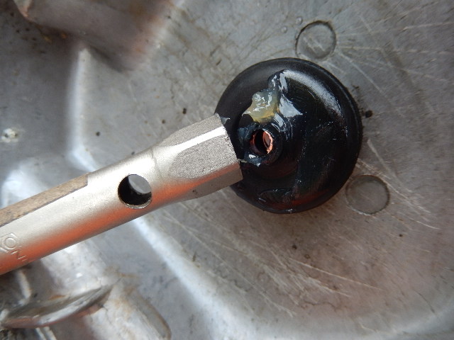

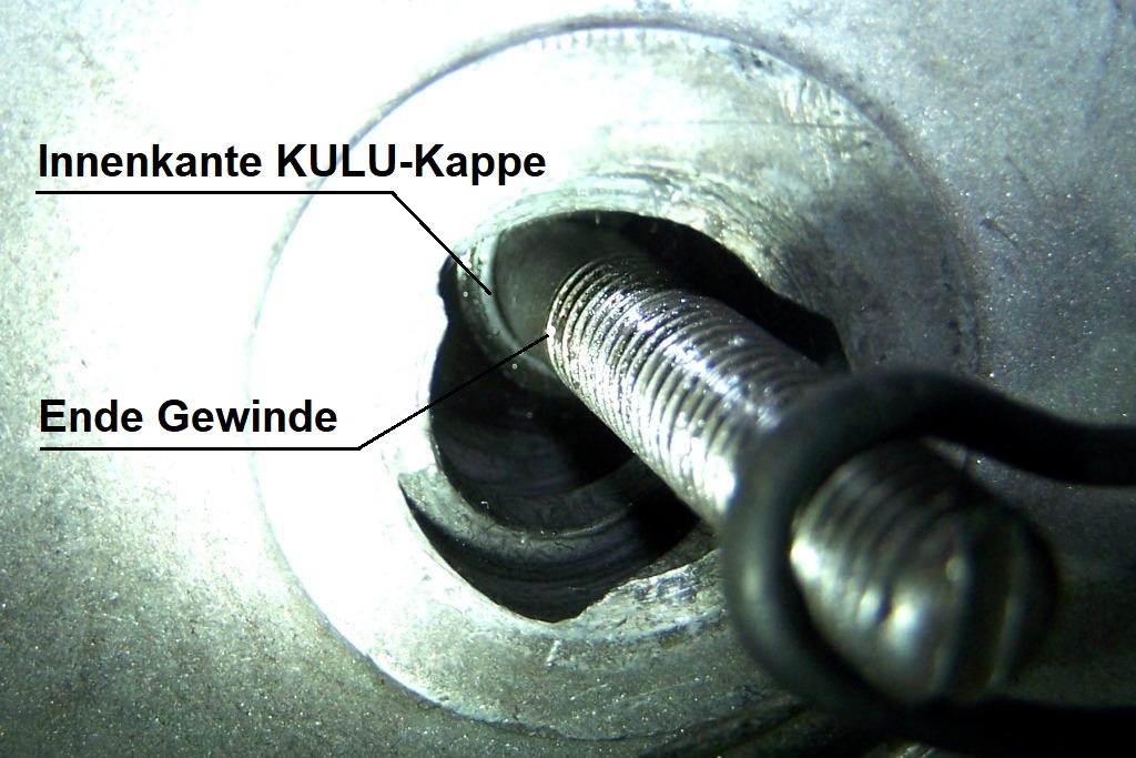

Ist es überhaupt möglich nach montieren des KULU-Deckels die Montagehülse
so herauszuziehen, dass der Dichtungsbereich der Gummikappe auf dem Gewinde
zu liegen kommt ?
(Die Beschriftung auf den Abbildungen ist für diesen Fall nicht relevant) Selbst wenn der KULU-Stift bis zur Kupplungswelle geschoben ist
Vorausgesetzt es ist ein originalgetreuer KULU-Stift ! Und das Aufschieben über das Gewinde des Stiftes wäre für eine derartige Zerstörung der
Gummikappe nicht ursächlich !
zu liegen kommt ?

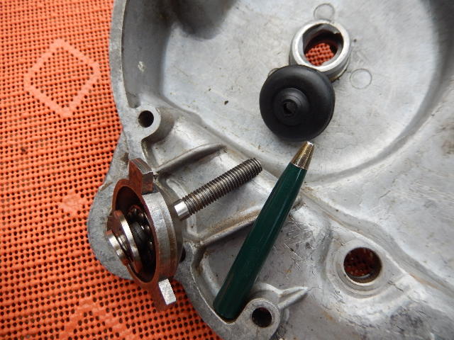

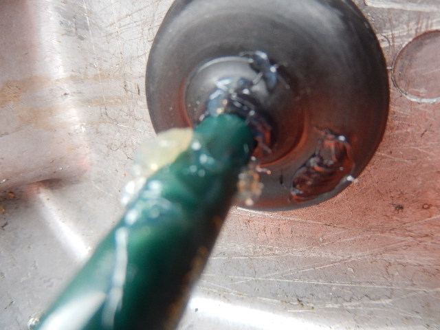

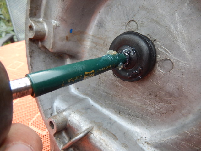

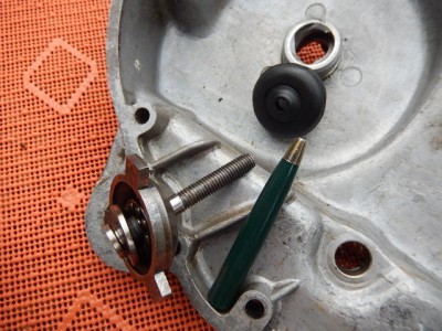

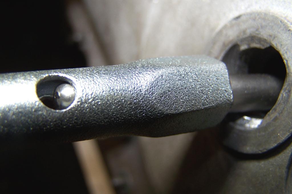

Re: Erstfahrten nach Neuaufbau mit Undichtigkeit an Kupplungsschnecke

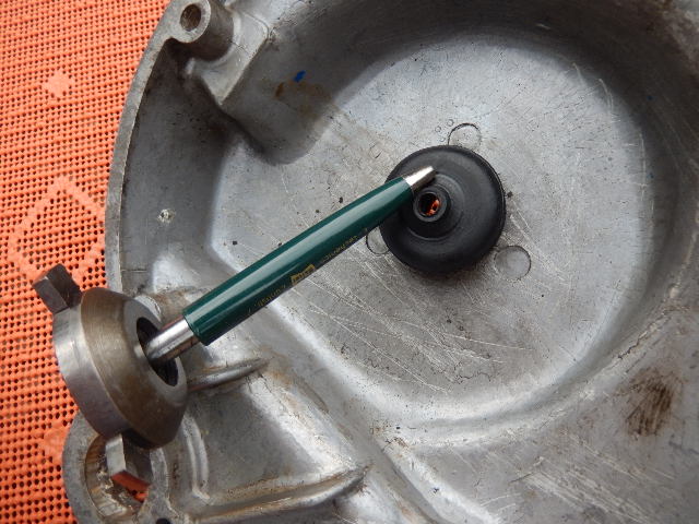

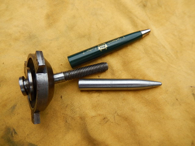

Wenn du das Bordwerkzeug nutzen willst, dachte ich du machst das unterwegs. Wenn das nicht so ist, nutze - als Ingenieur - ein besser geeignetes Werkzeug: Montagehülse vom Club oder selbst gefertigte.... ist oft im Bordwerkzeug ... vorhanden
Das Sprichwort geht zwar mit "Kamel" und nicht mit "Elefant" aber hier das Kamel das durch geht: hier zum Vergleich Original Montagewerkzeug vom Club ggü Erfindung aus der Praxis (vom Ingenieur) Mehr Fotos in einem Beitrag gehen nicht, desshalb das Foto vom Versuch ob ein Elefant durch geht, im nächsten Beitrag.... eher geht ein Elefant durch ein Nadelöhr als der Kupplungsstift durch die Spitze eines Kugelschreibers
Ich glaube dieser "Elefant" macht das Nadelöhr kaputt.

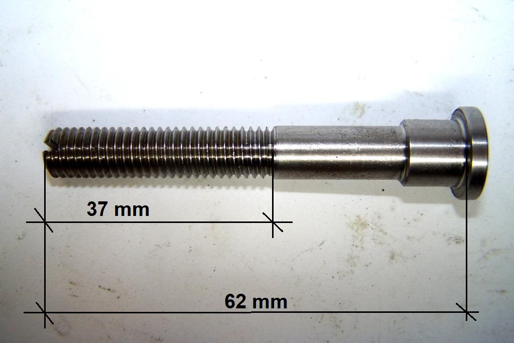

Servus Hans,
ich habe auch erst nach Scoot-Bikes`s zweiter Erklärung geschnallt, was er meint
Er meint nicht den Rohrsteckschlüssel als "Überzieher" fürs Gewinde, sondern um
damit die Gummikappe mit der Dichtlippe über den Überzieher auf das glatte Teil des
KULU-Stiftes zu schieben, was nach meiner Recherche (siehe die Bilder in meinem letzten Beitrag und das folgende)
unnötig sein dürfte ! Und hier noch die Maße am KULU-Stift ganz nebenbei: Und Achtung:
Die provisorische Montagehülse darf nicht zu kurz sein und muss auf jeden Fall das Gewinde
in voller Länge und etwas mehr abdecken !
Die Hülse vom Club steht auch ein paar mm über dem glatten Teil des KULU-Stiftes
