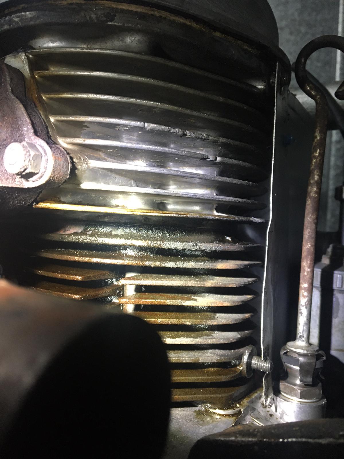

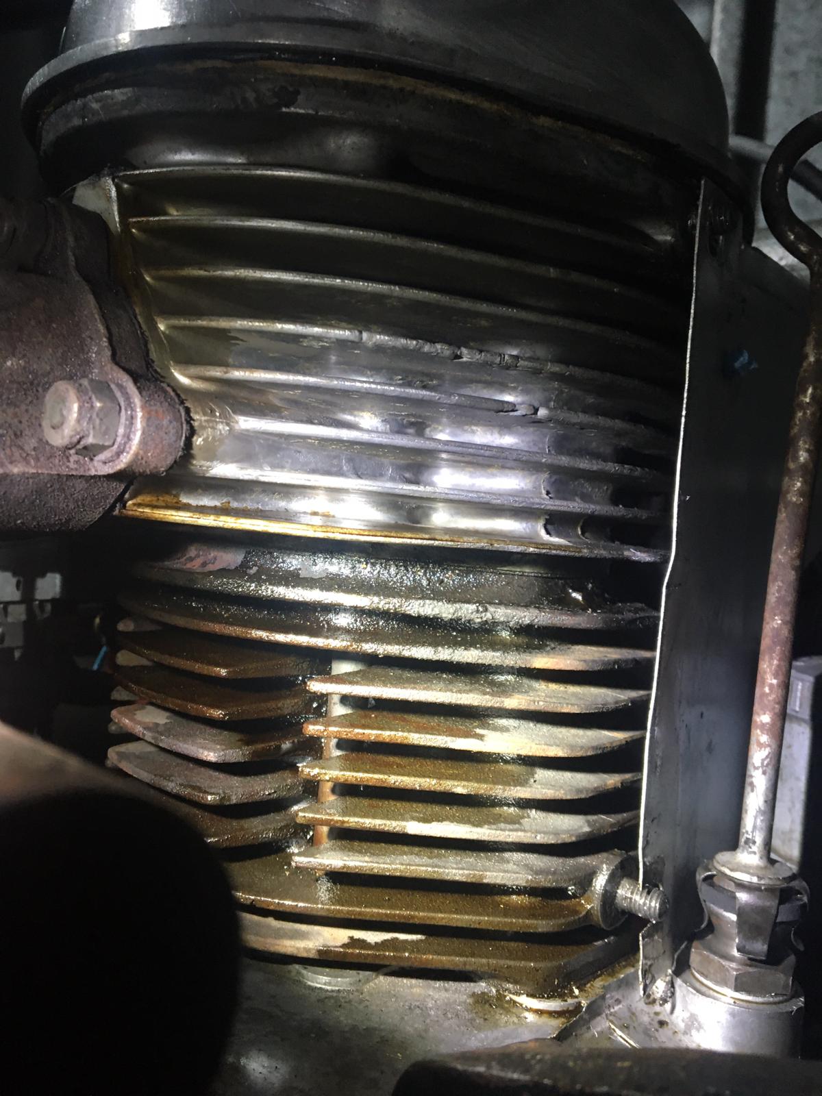

Ich habe alle typischen Ölleckagen beseitigen können und hatte hier im Beitrag schon gezeigt das der Zylinder etwas ölig ist. Damals bin ich jedoch noch nicht viele Km mit dem Roller gefahren. Mittlerweile gebe hat er ein paar Km hinter sich und ich habe wieder Ölflecken auf den Boden. Also Bleche ab und siehe da...die Kopfdichtung ist in jedem Fall defekt. Die Stehbolzen hatte ich nochmals abgedichtet, die sind es nicht. Es ist die Kopfdichtung:
Frage: Ich baue gerade einen neuen Motor auf und möchte den hier hgezeigten Motor aber als Ersatzmotor nutzen. Bedeutet er soll auch einwandfrei laufen. Ich habe hier eine schöne Zylinderkopfdichtung aus Kupfer. Um diese zu nutzen, müsste ich aber beide Flächen absolut plan schleifen, oder?
Dafür habe ich zur Zeit aber keine Möglcihkeit.
Gibt es eine andere Möglichkeit?

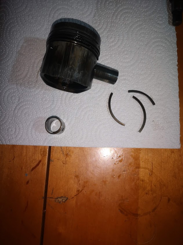

ABSOLUTER SCHOCK!
Ich dachte eben noch....komm es ist Fusch nur eine Fläche zu planen...also Zylinder auch abgenommen.
Zu Erinnerung:
Gestern bin ich mit dem Motor noch 95 km/h. Eine Strecke von ca. 75 km
Ich habe den Zylinder nur aufgemacht, weil ich eine kleine Ölleckage hatte.
Hier dann das Schockbild
In diesem Moment, wo ich den Zylinder abgenommen habe ist der erste Ring schon auseinander gefallen. Dann ist die Pleuelbuchse einfach so rausgefallen, nachdem ich den Kolbenbolzen entfernt habe.......Dabei bin ich gestern mit meinem Sohn noch so schön gefahren....Unglaublich
TRAURIG. Ich muss sehen, dass jetzt ganz schnell mein neuer Motor fertig wird, damit ich überhaupt fahren kann.
FRAGE: Wenn ich die die Lima in Fahrtrichtung drehe, dann ist alles normal. Drehe ich die Lima in die andere Richtung, dann höre ich ein Geräusch welches einer schleifenden Feder ähnelt. Ist das normal? ...Die Lima ist frisch vom Club überholt!

Servus Denny,
jetzt hast Du die Bescherung
never touch a running system
Dir bleibt aber auch nichts erspart
Aber Kopf hoch, das wird schon wieder
Zum Geräusch an Deinem anderen Motor:
Als erstes fällt mit jetzt ein Erlebnis ein:
viewtopic.php?f=2&t=1689&p=9233&hilit=V ... nabe#p9233
Hast Du vielleicht die linke Gehäusehälfte mit dem "trockenen" Wediring über den K.W.-Zapfen geschoben ?
Ich fette diesen vorher immer leicht ein
Der Gleitstein des Unterbrechers mach oft auch leichte Geräusche.
Diese Bereiche einfach mal abhören.
Es steht vielleicht auch eine Kohlebürste für einen Rückwärtslauf nicht optimal und vipriert etwas.
Ansonsten nicht beachten, der Motor dreht ja im Normalfall nicht rückwärts
Zu Deiner letzten Antwort per P.N.:
Kolbenringspanner und Kolbenbolzenausdrücker habe ich nur für den Eigenbedarf
Diese Werkzeuge sollte es aber im Shop noch geben.
Aufpassen beim Bolzenausdrücker: Unbedingt prüfen, dass das drehbare Druckstück nicht abfallen kann
und "hoppla" ins Kurbelgehäuse verschwindet
Solche Werkzeuge gab`s mal.
