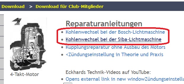

Hallo einen Hinweis zu den Anleitungen von Eckhard auf der Club-Seite. Die gibt es nach Login unter
Download -> Download für Club-Mitglieder
Gruß, Martin
