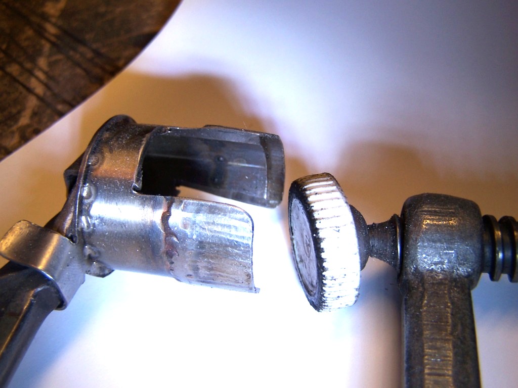

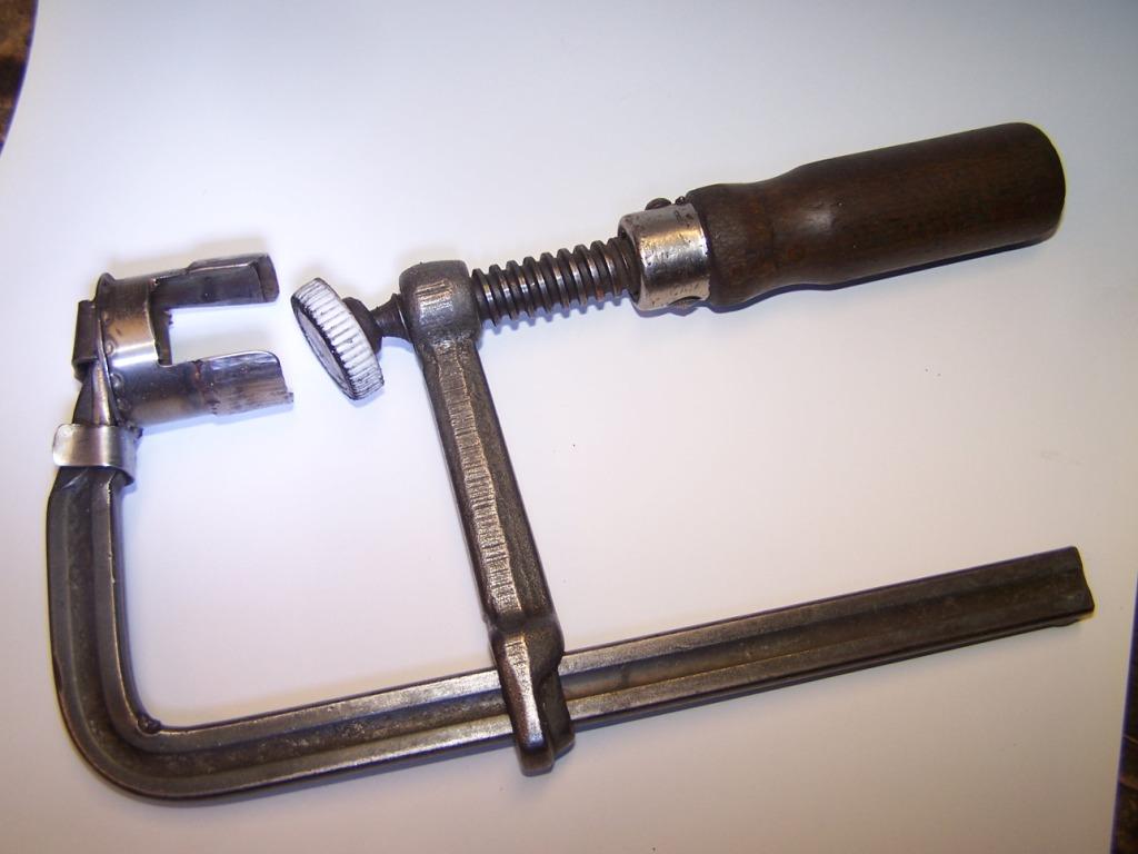

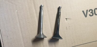

Ich würde gerne die Ventile und den Kopf reinigen und dann die Ventile neu einschleifen. Passt hier ein Universalventilspanner oder muss das ein Spezialwerkzeug sein? Habe gesehen das für den Heinkel eine spezielle Vorrichtung benötigt wird, in der der Kopf eingespannt wird. Dieses Werkzeug ist wohl nicht mehr zu bekommen, oder?

Mein selbsgebautes Werkzeug: Ich spanne den Kopf so in meinen grossen Schraubstock zwischen zwei Holzbacken, dass die
Federteller horizontal liegen und die Federn bei der Montage stehen bleiben.
Es ginge auch ein Halter aus Holz, wobei wichtig ist, dass der Kopf fixiert ist und das Ventil
von unten eingeführt werden kann. So hat man nach dem Ansetzen des Federspanner beide
Hände zum positionieren der Keilhälften frei

Wahnsinn. An so etwas mit einer Schraubzwinge hatte ich auch schon gedacht.
Das wird spätestens am Feiertag in die Tat umgesetzt.

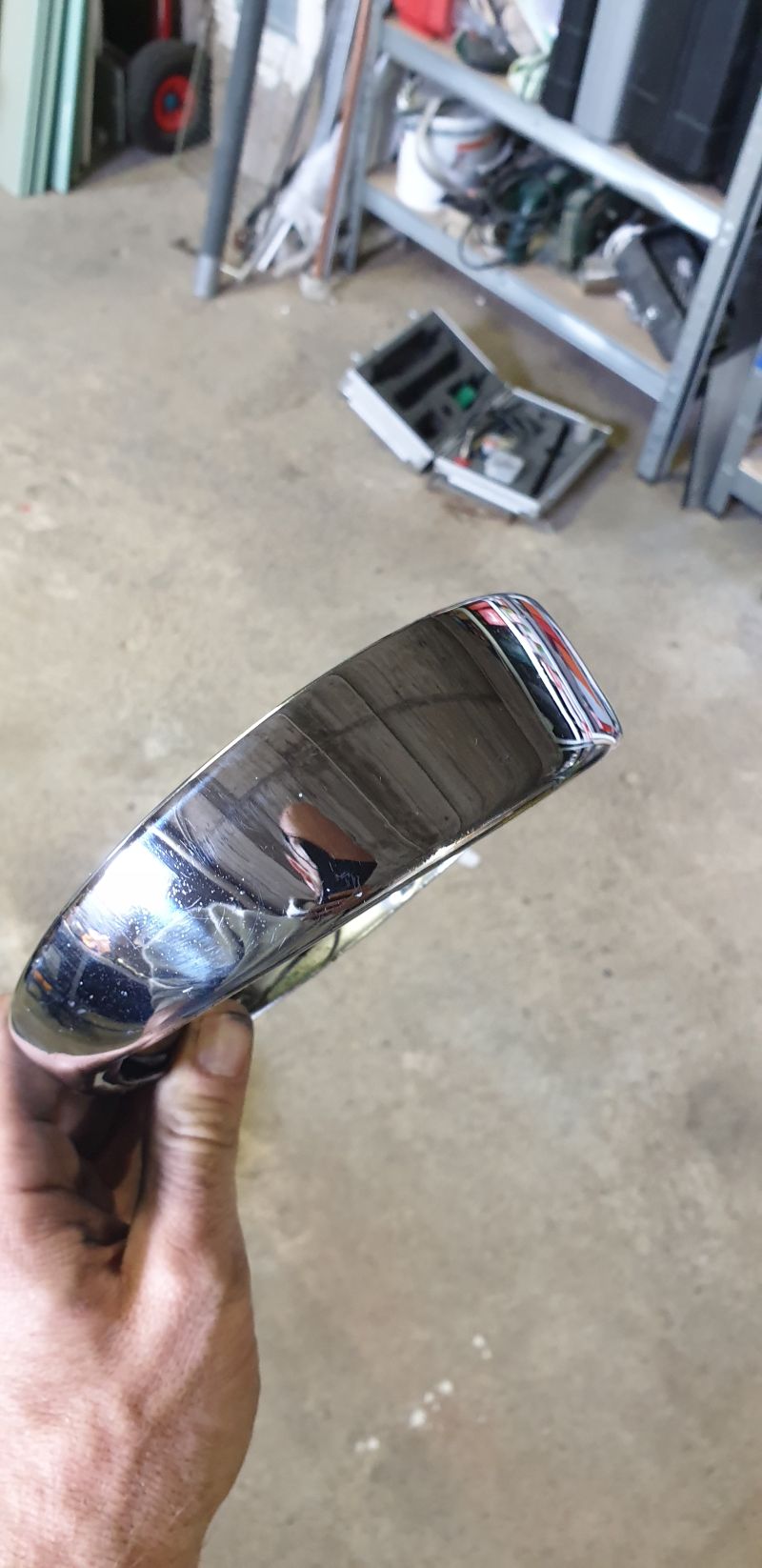

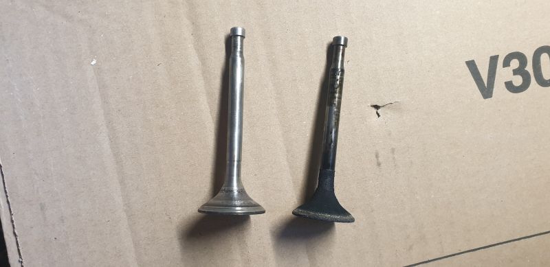

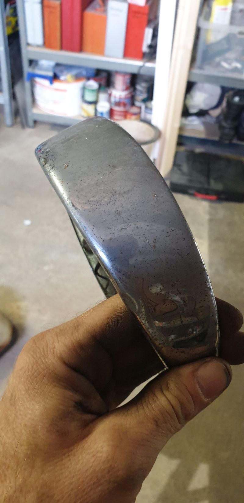

So weiter geht es im Projekt. Ichh habe den Zylinderkopf komplett demontieren können und die Ventile entfernt. Der Tip mit der Schraubzwinge war Bombe, ich habe mir aus einem Winkel eine Art U-Winkel gebaut und konnte damit die Feder drücken und zeiltgleich die Ventilkeile entfernen. Nach der reinigung sehen die Ventile wieder ganz gut brauchbar aus. Gereigingt habe ich sie (in der Bohrmaschine eingespannt) mit einem 600er Naßschleifpapier.

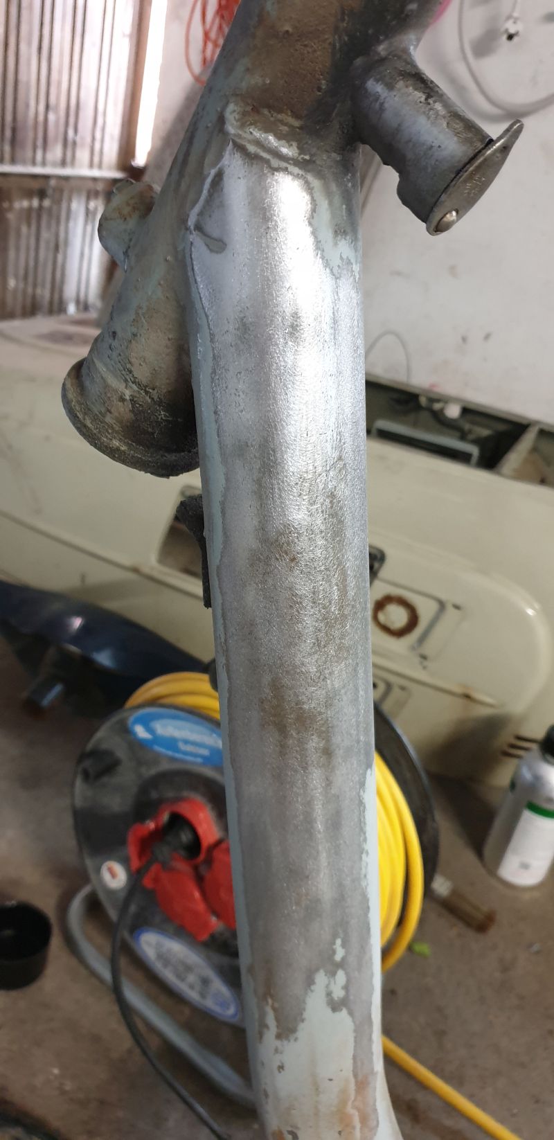

Der Rahmen ist fast komplett vom Lack befreit. Hier war teilweise sehr dick aufgetragen worden.
Leider bekomme ich die Schwinge nicht ab. Ich befürchte das dieser Dichtring zum Motorblock undicht ist und den würde ich gerne tauschen.
Laut Handbuch benötigt man hier einen Abzieher (den ich natürlich nicht habe). Oder gibt es da einen anderen Trick?
Ich habe auch mal angefangen die ganzen Chromteile zu polieren. Kann sich sehen lassen
