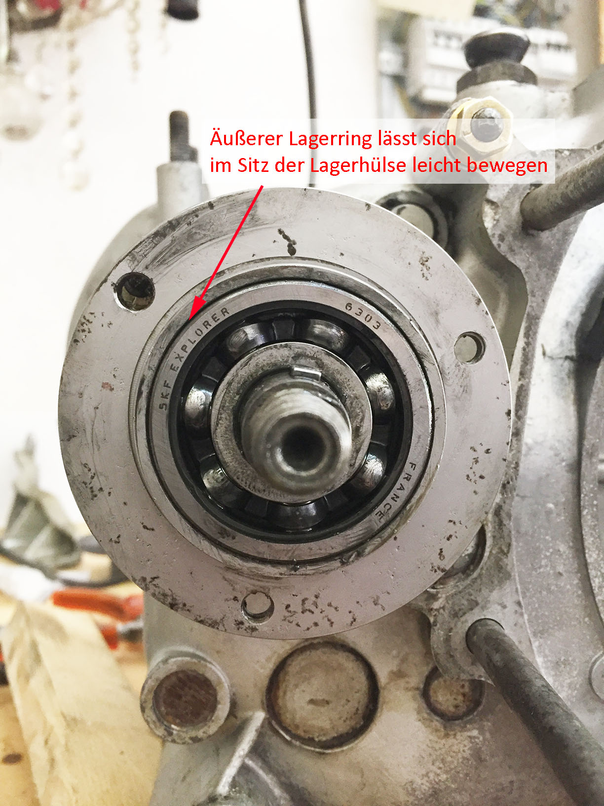

Moin Wolfram,
vielen Dank für die ausführlichen Antworten und die grundsätzliche Darlegung der Problematik. Das ist wirklich toll – eine echte Lehrstunde für mich. Ich freue mich sehr darüber, wie kompetent und schnell dieses Forum funktioniert – ich weiß das zu schätzen und weiß auch, dass das keine Selbstverständlichkeit ist. Chapeau, an alle, die dieses Forum so kompetent befeuern.
Wolfram, Du schlägst ja vor – und das halte ich für wirklich schlau – das äußere, rechte Lager erst aufzupressen und einzukleben, wenn das Kurbelgehäuse wieder vereint ist. Eine gute Idee. Nun überlege ich gerade: gibt es denn einen gangbaren Weg, das äußere Lager in dem jetzigen Zustand zu entfernen? Also, ohne den Motor zu spalten und die Kurbelwelle zu demontieren? Von mir aus auch unter Zerstörung des Lagers? Das würde dann natürlich abermals sehr viel Arbeit sparen.

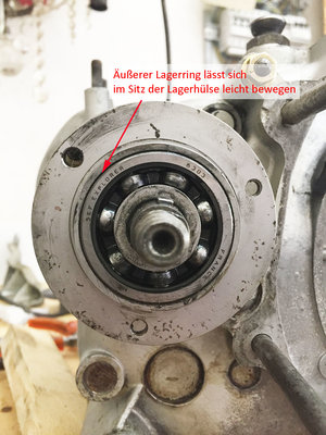

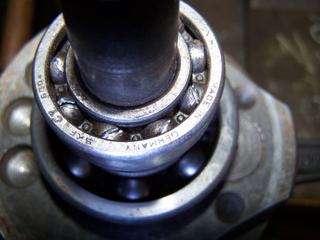

Hallo Volker,
ist tricky.
Ich habe mal ein schon kpl. zerstörtes Lager in ähnlicher Position entfernen müssen.
Da war aber nur noch der Innenring, der Aussenring und ein Löffel voll Schrot übrig.
Dazu habe ich auf den Innenring einen fetten Schweißpunkt gesetzt, der dann das Lager-Innenteil so geweitet hatte, daß es mit einer Zange abgezogen werden konnte.
Solche Not-Tricks würde ich aber nur machen wenn man weiß was man tut und es wirklich keinen anderen Weg gibt.
Hier also bitte nicht.
Je nachdem wie fest das Lager auf dem KW-Zapfen sitzt, könnte man sich eine Stahlscheibe bauen, die umlaufend Löcher hat.
Anzahl Löcher=Anzahl Kugeln.
Diese Löcher im Teilkreisdurchmesser ca. Mitte der Kugeln + geschätzt 4mm.
Der Teilkreis entspricht jetzt knapp unter Innendurchmesser Aussenring.
Dann passende Blechschrauben, die sich zwischen dem Blechkäfig und dem Aussenring richtig fest "einklemmen" einschrauben.
Und jetzt gibt es zig Möglichkeiten das Ganze Gebilde z. B. mit einem 3-Arm Abzieher an der Scheibe zu packen und das Lager abzuziehen.
Oder mittels angeschweißtem Rohrstück an der Scheibe....
Wolfram

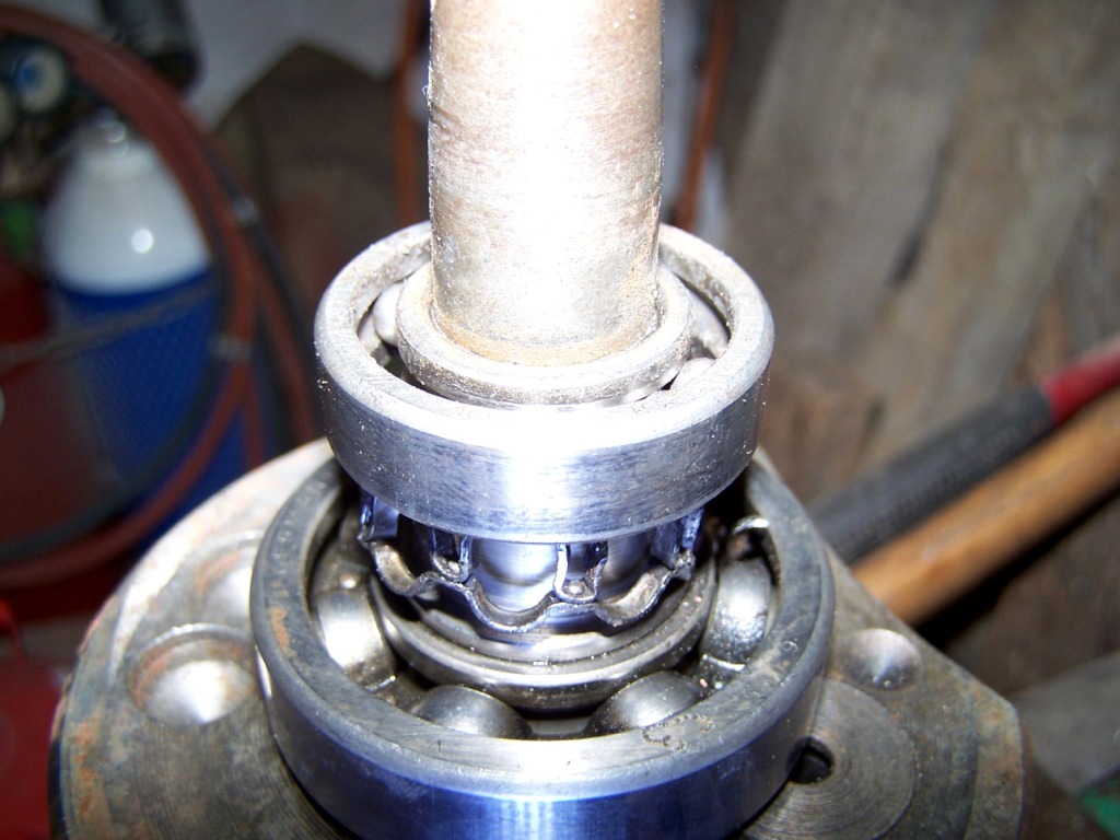

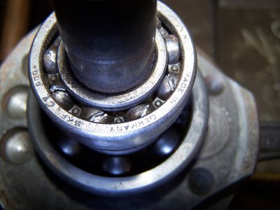

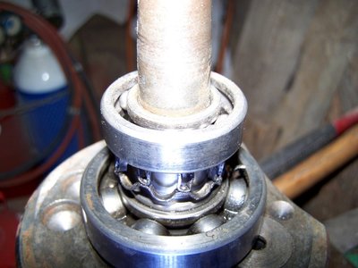

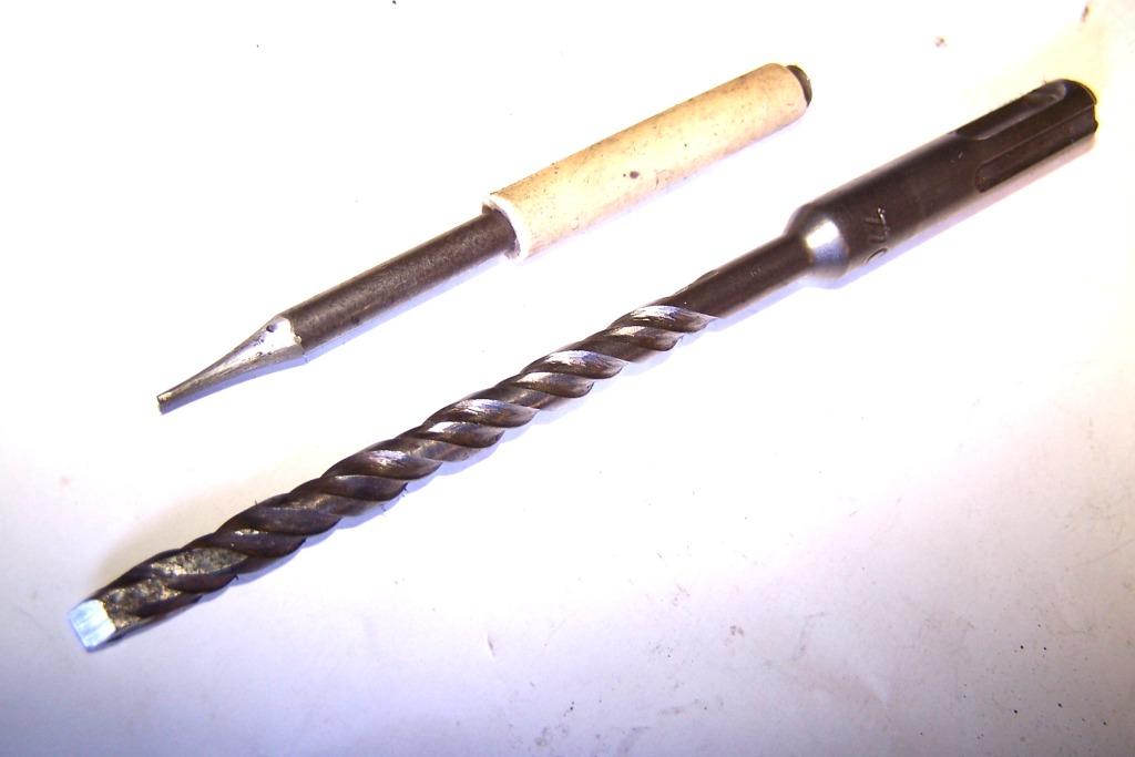

Servus Volker,
habe gerade mal einen Versuch gestartet, um den Lagerkäfig nach innen zu bekommen, die Kugeln auf zwei
Seiten zu schieben um dann evtl. mit den Armen eines kleinen Abziehers den Innenring des Lagers zu greifen.
Der Spalt zwischen den Ringen ist 3,8 mm breit.
Leider habe ich keinen solch kleinen Abzieher, sonst hätte ich das auch noch probiert
Ich bin mir jetzt aber nicht mehr sicher, ob das mit dem Abzieher klappen würde
Trotzdem lasse ich die Fotos mal stehen.
Was besser klappen würde:
Ein Stück Rohr mit einer aufgeschweißten Mutter am Ende, das über den K.W.-Zapfen bis zum Lager passt.
Das Ende des Rohres so weit abgedreht, dass bei aufgeschobenem Rohr die Kante des Lager-Innenrings noch
etwas vorsteht. Mit dem WIG-Schweißverfahren würde ich mir sicher zutrauen, mit ein paar Heftpunkten
das Rohr mit dem Lager zu verbinden, ohne dass dem K.W.-Zapfen und dem dahinter liegendem Lager
etwas passiert.
Durch die konzentrierte Wärme beim Heften würde sich die Innenschale des Lagers schon mal erweitern
und mit einer Schraube durch die angeschweißte Mutter lässt sich dann das Lager sicher abziehen
Beim Aufpressen des neuen, angewärmten Lagers solltest Du aber das Drehmoment der M8er 10K Schraube
bericksichtigen ( 2,5 mkg )

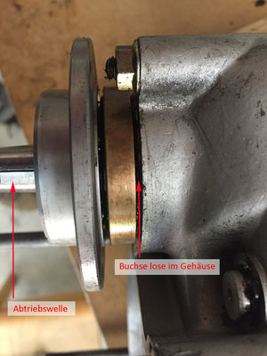

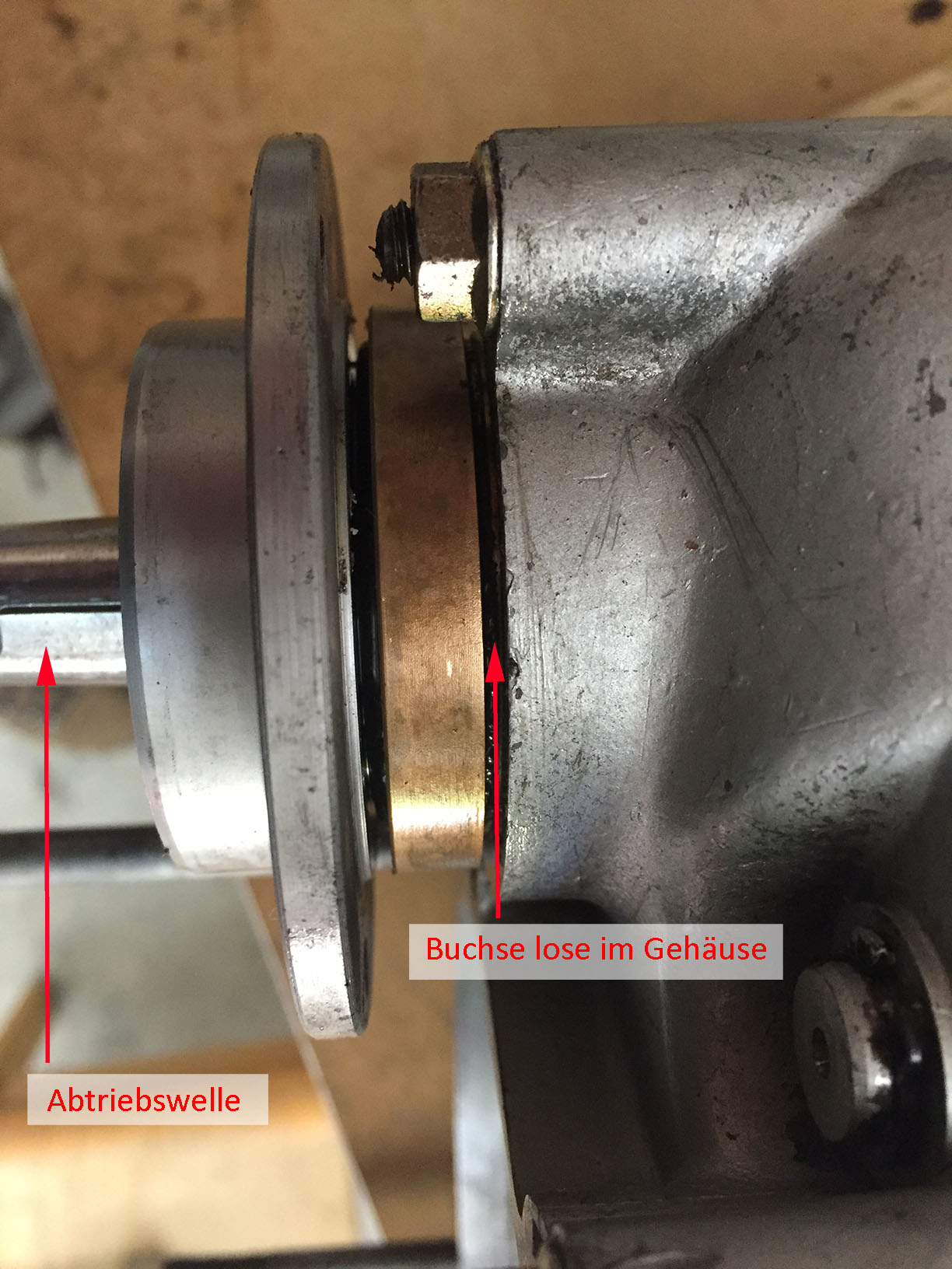

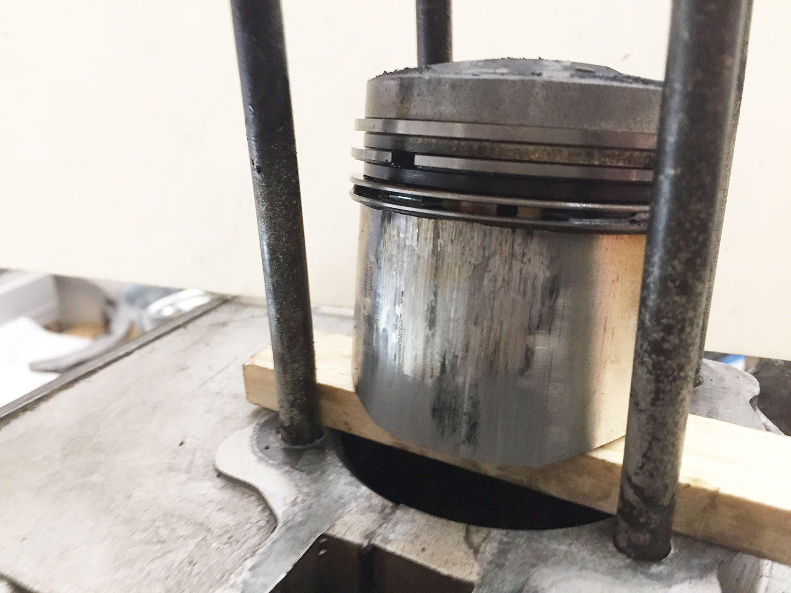

Liebe Leute,

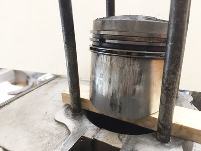

da bin ich wieder. Habe mich daran gemacht den Motor zu zerlegen. War wohl eine gute Entscheidung.... Denn das hier sieht nicht so aus, wie es aussehen sollte.
Dazu meine ersten Fragen. Sieht nach einem deftigen Klemmer aus. Die Zylinderbahn sieht an der entsprechenden Stelle auch nicht gut aus, aber ich konnte es irgendwie nicht so fotografieren, dass man es sieht. Ob da ein Übermaß drin ist, weiß ich nicht, kann ich aber nachmessen. Wie gehe ich damit um? Ist das Schrott? Neuer Kolben?
Die Schwingen-Demontage
Dazu erst mal eine vielleicht blöde Frage. Auf Seite 12 der Montageanleitung 103-A0 steht, dass die Mutter 31/4 für das Kettenrad Linksgewindes hat. Das stimmt auch. Aber da steht was von SW32? Bei mit ist das SW19. Ist das ein Druckfehler?
Aber gut ich habe alles prima demontieren können. Aber das Grausen ging weiter. Das Lager 35 aus Tafel 10 ist auch lose. Hier im Bild.
Was ist zu tun? Wer weiß Rat?
Tja, und dann ging es weiter... Die Buchse für die Schwingenlagerhülse auf Seite des Kurbelghäuses: auch lose kann ich von Hand aus dem Kurbelgehäuse ziehen. Herjje, was hat denn der „Fachmann“ da mit meinem Motor angestellt?
Könnt Ihr mir helfen und mir raten, wie ich vorgehen soll?
Ich Danke Euch im Voraus!
Herzliche Grüße aus Wiesbaden
volker

Moin,
wenn sonst keiner will...dann mal los:
Die Stahlbuchse der Abtriebswellen-Lagerung mit Loctite 638/648 einkleben*.
Die Bronzebuchsen der Schwingenlagerung mit Loctite 638/648 einkleben*.
* Vorher peinlich genau reinigen und entfetten, danach gaaanz leicht mit 220er bis 280er Schleifpapier reinigen/anrauhen und nochmal mit Aceton
o. ä. säubern.
Buchsen und Bohrung dann mit Loctite benetzen, montieren und leicht mit einer Schraubzwinge an den Bund der Bohrung drücken.
Dadurch bekommst Du auch eine sauber fluchtende Lagerung.
Die Bronzebuchse würde ich auch axial am Bund großzügig mit Loctite benetzen, stützt zusätzlich ab und ist dann sicher Öldicht.
Vorher den Bund am Getriebe anschauen, nicht daß der Hügel oder Macken hat…Schrauber und Hammer halt
Hierbei die Schwinge vor Endmontage incl. Lüftergehäuse noch einmal montieren und die Spaltmaße Buchsen / Lagerhülsen überprüfen.
Diese sind wichtig, weil sie das axiale Spiel der Schwinge festlegen und dabei gleichzeitig die ausreichende Verpressung der Dichtringe zwischen Buchse und Lagerhülse sicherstellen….sonst kann das ölen.
Ich fertige meine Buchsen passend aus RG7 (CuSn7) auf Maß selbst an.
Die Originalbuchsen sind aus CuSn7Pb15, welche sehr ähnliche Werte (etwas bessere Trockenlauf-Eigenschaften) haben, jedoch als Halbzeug nicht zu bekommen sind.
Das axiale Spaltmaß stelle ich dabei immer nahe 0 (max. 0,05mm) ein, um eine spielfreie, axiale Schwingenlagerung zu erhalten, die furztrocken ist und bleibt.

Der Kolbenfresser:
Ist kein Weltuntergang, da hier der Bereich der Kolbenringe/Feuersteg (noch) nicht in Mitleidenschaft gezogen wurde.
Ist er nur einseitig an der Druckseite (nach hinten zeigend) und vorne nichts?
Wenn ja, handelt es sich um Mangelschmierung.
Bedeutet entweder falsches/minderwertiges Öl, zu geringer Ölstand, deutlich zu fettes Gemisch oder partielle Überhitzung der hinteren Zylinderfläche mit Versagen des Ölfilms.
Kolben-Reparatur:
Nie mit Schmirgelpapier!, sondern mit einer feinen Feile die Fressspuren vorsichtig entfernen.
(Es lösen sich immer Schleifpartikel aus dem Träger, welche sich im weichen Aluminium festsetzen können und ggf. weitere Schäden/hohen Verschleiß verursachen können.)
Feilrichtung quer oder in 45° der Kolbenachse, so hält er das Öl besser.
Nicht zu viel wegnehmen, immer mit einem Haarlineal o. ä. im Lichtspalt ständig kontrollieren!
Kontrolle, ob der Ölabstreifring in dem Schadensbereich noch „frei läuft“.
Kontrolle sämtlicher Ringe mit der Lupe, ob da evtl. ein Schaden vorliegt.
o. ä. säubern.
Bei mir sieht man also optisch keinen Spalt.
Falls Du große Spaltmaße hast, hilft evtl. eine 2te Dichtung unter eine Lagerhülse an der Schwinge zu legen….nicht der Königsweg, aber funktioniert.
Später, vor Endmontage der Schwinge die Buchsen und Lagerhülsen großzügig einölen.

Der Kolbenfresser:
Kolben-Reparatur:
