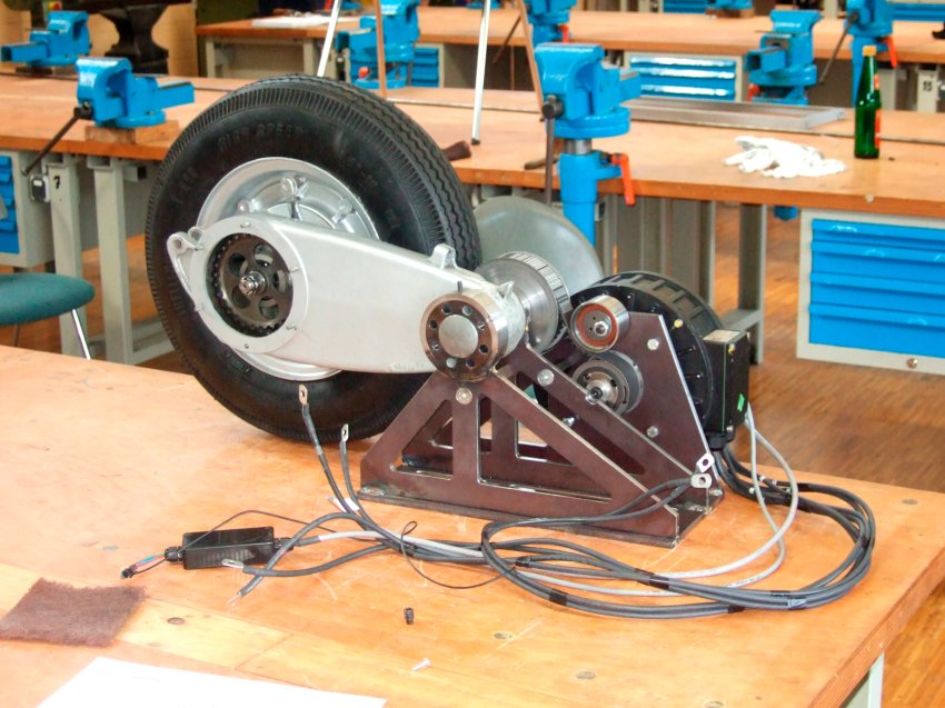

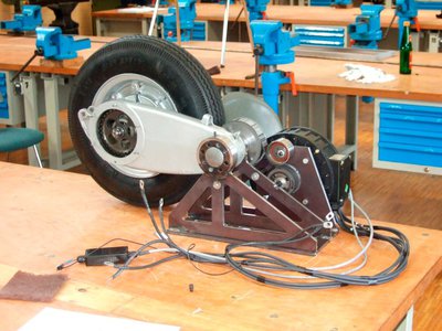

Übrigens : SOLO aus Sindelfingen hatte in den späten 70 ern auch schon
einen Elektroroller. Ich finde die Konstruktion auf dem Bild vom Internet
( wahrscheinlich RWE ) sehr gelungen, wenn auch aufwändiger
als ein Radnabenmotor.
