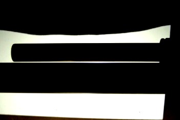

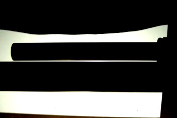

Unt hier meine Licht-Methode zum Feststellen der Flucht an den Gabelrohren:
Vor einem hellen Hintergrund aus verschiedenen Blickwinkeln betrachtet eine relativ genaue Prüfung :idea:

Die Lichtspaltmethode ist schön. Kenn` ich von der Kontrolle mit dem Haarlineal. Da vergleicht man den zu prüfenden Körper mit der geraden Kante des Prüflineals. Ein Prüfen durch das vergleichen zweier zu prüfender Körper kenn ich nicht. Könnten ja beide gleich krumm sein, dann fluchten die beiden auch und ich sehe einen gleichmäßigen Lichtspalt. Trotzdem können sie beim Eintauchen in den geraden Tauchrohren klemmen.
Sehe ich das Bild mit dem Bandmaß ( Was eine gute Idee ist - ich würde natürlich das Maßband aus dem Nähkästchen nehmen ), sticht mir die Spannhülse zur Sicherung des Lenkkopfrohres in der Gabelbrücke ins Auge. Wenn Otto, der Normalverbraucher, das Lenkrohr entfernt und es dann
von unten wieder in die Bohrung der Gabelbrücke einsetzt, dann hat er alle Rohre die parallel laufen sollen zur Lichtspaltprüfung auf einer Seite
der Gabelbrücke. Hat er dann noch die Zwirnsfaden-Punktprüfung auch am Lenkrohr durchgeführt, dann kann er vor einem hellen Hintergrund, aus verschiedenen Blickwinkeln betrachtet, sehen ob die Rohre fluchten oder ob die Gabelbrücke verbogen ist und die Bohrungsmitteachse nicht parallel zu den Gabelrohren verläuft.
